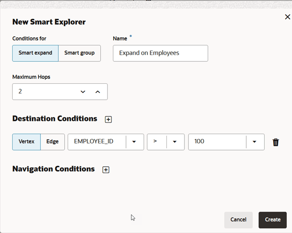

  2. 「スマート・エクスプローラ」タブをクリックし、「新しいスマート・エクスプローラ」をクリックします。
    「新しいスマート・エクスプローラ」ウィンドウが開きます。
  3. 「条件」フィールドを「スマート展開」に設定します。
  4. 「名前」に入力します。
  5. オプションで、「最大ホップ数」カウントを選択します。
    この値は、パスの最大長を決定します。 スマート展開では、このパス長より長いパスにある頂点またはエッジは返されません。 デフォルト値はinfiniteです。
  6. オプションで、追加アイコンをクリックして「宛先条件」を追加し、選択した頂点を展開するときに宛先の頂点またはエッジを識別します。
    宛先条件は、パスの最後の頂点またはエッジに適用する条件です。 展開用に選択した頂点には適用されません。
    新しい条件を作成する行は、次のように表示されます:
    smart_expand.pngの説明は以下のとおりです
    「図smart_expand.pngの説明」
    各条件には次のオプションがあります:
    • ナビゲーション条件が適用されるターゲット頂点またはエッジ要素
    • ターゲット要素のプロパティ
    • 適用する演算子(=、<, >など)
    • 演算子およびプロパティに対して履行される値
    プロパティ値が数値に変換可能な場合は数値比較を使用し、それ以外の場合は辞書比較を使用します。
    このステップを繰り返して、必要な数の宛先条件を追加します。

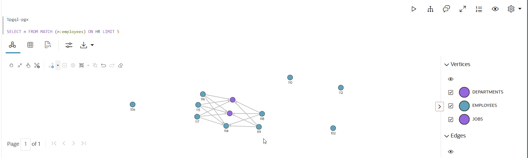

    次の例は、employee_id > 100を持つすべての2ホップ・ネイバーをフェッチする従業員頂点での展開を示しています。
    smart_expand_graph.pngの説明は以下のとおりです
    「図smart_expand_graph.pngの説明」
