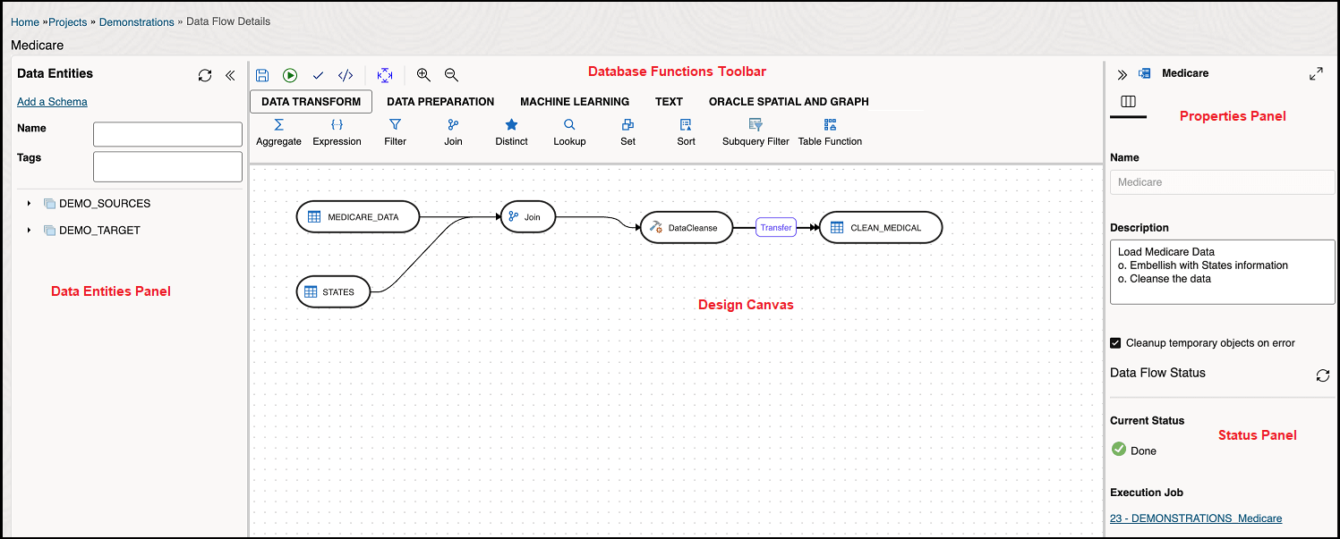

データ・フロー・エディタについて
データ・フロー・エディタは、データ・エンティティ・パネル、データベース関数ツールバー、デザイン・キャンバス、プロパティ・パネルおよびステータス・パネルの5つの部分に分かれています。
  • データ・エンティティ・パネル: データ・エンティティ・パネルには、データ・フローで使用できるデータ・エンティティが表示されます。 表示されたリストは、「名前」および「タグ」フィールドを使用してフィルタできます。 このパネルには、スキーマの追加、データ・エンティティのインポート、データ・フローに関連付けられたスキーマの削除、およびデータ・エンティティのリフレッシュが可能なオプションが含まれています。 これらのオプションの使用方法の詳細は、「コンポーネントの追加」を参照してください。
    このパネルには、次のコントロールも含まれています。
    • 「保存」アイコン: データ・フローを保存します。
    • 「実行」アイコン: データ・フローを実行します。
    • スケジュール・アイコン: 指定した時間間隔で実行するようにデータ・フローをスケジュールできます。
    • 「Validate」アイコン: データ・フローを検証します。
    • コードのシミュレート・アイコン: データ・フロー・ジョブの実行時に実行されるコードを確認できます。
    • 「自動レイアウト」アイコン: データ・フローのノードを整列します。
    • ズームインおよびズームアウトのアイコン: デザイン・キャンバスのデータ・フロー・ダイアグラムを最大化または最小化します。
    • SQLアイコン: SQL問合せを使用してデータ・フローを作成できます。 SQL文からのデータ・フローの生成を参照してください。
    • データ・フローの同期アイコン: データ・フロー内のデータ・エンティティに対して行われた更新を同期します。
  • データベース関数ツールバー: データベース関数ツールバーには、データ・フローで使用できるデータベース関数が表示されます。 データ・エンティティと同様に、使用するデータベース・ツールをデザイン・キャンバスにドラッグ・アンド・ドロップできます。 詳細については、「サポートされているデータベース関数」を参照してください。
  • デザイン・キャンバス: デザイン・キャンバスは、変換ロジックを構築する場所です。 データ・エンティティおよびデータベース関数をデザイン・キャンバスに追加すると、これらを論理的な順序で接続してデータ・フローを完成できるようになります。
  • プロパティ・パネル: プロパティ・パネルには、デザイン・キャンバスで選択したオブジェクトのプロパティが表示されます。 プロパティ・パネルは、4つのタブにグループ化されています。 「一般」、「属性」、「プレビュー・データ」、「列マッピング」および「オプション」。 選択したオブジェクトによっては、一部のタブのみ表示されます。 これらのオプションの詳細は、「コンポーネントのプロパティ」を参照してください。
  • 「ステータス」パネル: データ・フローを実行すると、「ステータス」パネルに、リクエストを完了するためにバックグラウンドで実行されているジョブのステータスが表示されます。 現在実行中のジョブのステータスまたは最後のジョブのステータスを確認できます。 ステータス・パネルの詳細は、「データ・ロード、データ・フローおよびワークフローのステータスのモニター」を参照してください。

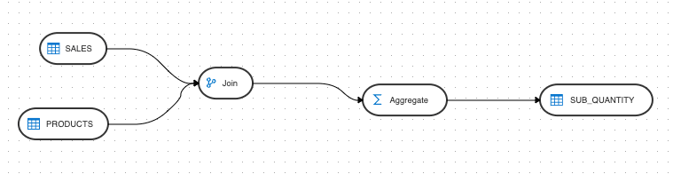

例
次の例は、SQL文で集計コンポーネントを使用してデータ・フローを生成する方法を示しています。
create table DEMO_TARGET.SUB_QUANTITY
  QUANTITY_SOLD NUMBER(10,2),
PROD_SUBCATEGORY VARCHAR2(50 CHAR)
INSERT
  /*+  APPEND PARALLEL  */
  INTO DEMO_TARGET.SUB_QUANTITY
    QUANTITY_SOLD ,
    PROD_SUBCATEGORY
SELECT
  (SUM(SALES.QUANTITY_SOLD)) ,
  PRODUCTS.PROD_SUBCATEGORY
FROM
  SH.SALES SALES  INNER JOIN  SH.PRODUCTS PRODUCTS
    ON  SALES.PROD_ID=PRODUCTS.PROD_ID
GROUP BY
生成されたデータ・フローは次のようになります。
SQLパーサーを使用して生成されたデータ・フローの例

コンポーネント・プロパティ
「プロパティ」パネルには、デザイン・キャンバスで選択したコンポーネントの様々な設定が表示されます。
選択したコンポーネントに応じて、次のいずれかのアイコンが表示されます:
  • 一般(一般) - コンポーネントの名前が、その接続およびスキーマの詳細とともに表示されます。 これらのプロパティの一部は編集できます。
  • 属性(属性) - コンポーネントに関連付けられたすべての属性の詳細が表示されます。
  • 列マッピング(列マッピング) - すべての列を自動的にマップできます。 詳細は、「データ列のマップ」を参照してください。
  • プレビュー(プレビュー) - コンポーネントのプレビューが表示されます。 Oracle表の場合、選択したデータ・エンティティの統計を表示することもできます。 使用可能な統計情報の詳細は、「データ・エンティティの統計の表示」を参照してください。
  • オプション(オプション) - 表示されるオプションは、接続タイプによって異なる場合があります。 「ヘルプ」アイコンアイコンをクリックして、各オプションのポップアップ・ヘルプを表示します。

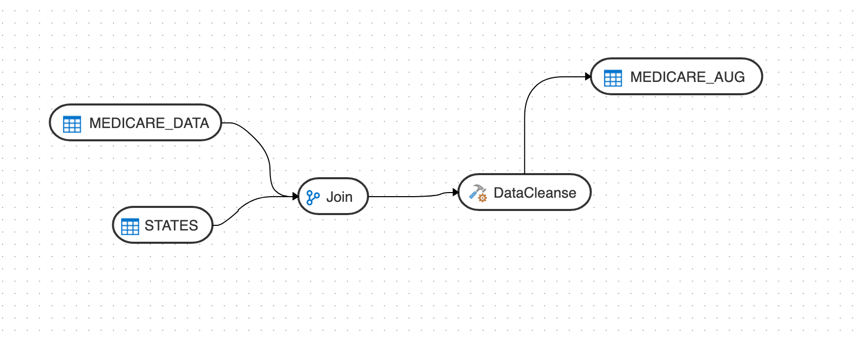

データ列のマップ
ソース・データ・エンティティをターゲット・データ・エンティティに接続すると、列名は列名に基づいて自動的にマップされます。 位置や名前に基づいて列をマップしたり、式エディタを使用して手動で列をマップすることもできます。
位置または名前に基づいて列をマップするには:
  1. ターゲット・データ・エンティティを選択します。
  2. 右上隅にある矢印アイコンをクリックして、プロパティ・パネルを展開します。 これにより、作業領域が広がります。
  3. プロパティ・パネルで、「列マッピング」アイコン(「列マッピング」アイコン)をクリックします。
  4. 位置または名前に基づいて列をマップするには、「自動マップ」ドロップダウン・メニューから「位置別」または「名前別」を選択します。
手動で列をマップするには:
  1. 「自動マップ」ドロップダウン・メニューから「クリア」を選択して、既存のマッピングをクリアします。
  2. 左側のツリーから、「式」列でマップする属性をドラッグ・アンド・ドロップします。
  3. 式を編集するには、各列の「編集」アイコンをクリックします。 式エディタが表示され、必要な変更を行うことができます(たとえば、単に式"UPPER"を追加したり、式エディタを開いて式を編集できます)。
    ノート:
    式エディタは、特定の列に複雑な式が含まれる場合にのみ使用してください。
  4. 「OK」をクリックします。
データ・フローの検証および実行
マッピングの準備が完了したら、データ・フローの検証および実行に進むことができます。
次を実行します。
  1. 「保存」をクリックします。
    保存後、変換前にデータをステージングする必要がある場合、転送ボタンが1つ以上のリンクに追加されます。 これらのボタンをクリックして、別のオプションを設定できます(使用可能な場合)。
  2. データ・フロー・ジョブの実行時に実行されるタスクを完了するために実行されるコードを確認する場合は、「コード・シミュレーション」アイコン(コードのシミュレート・アイコン)をクリックします。 参照しやすいように、ソースとターゲットの詳細は異なる色で表示されます。 これは、ジョブを実行する前にマッピングが正しいかどうかを確認する場合、またはジョブが失敗した場合に便利です。 コードはデバッグに使用できないことに注意してください。 ジョブの詳細は、「ジョブの詳細」ページを参照してください。
  3. デザイン・キャンバスの上にあるツールバーの「検証」アイコン(「検証」アイコン)をクリックして、データ・フローを検証します。
  4. 検証に成功したら、「検証」アイコンの横にある「実行」アイコン(「実行」アイコン)をクリックして、データ・フローを実行します。
    データ・フローに変数を追加した場合は、データ・フローに追加した変数のリストを表示する「変数値」ページが表示されます。 現在の値、デフォルト値を使用するか、変数ごとにカスタム値を設定するかを選択できます。 カスタム値は、データ・フローの現在の実行にのみ適用されます。 カスタム値は後続のセッションでは保持されません。
    実行ジョブのIDおよび名前を示すメッセージが表示されます。 データ・フローのステータスを確認するには、「プロパティ」パネルのすぐ下にある「ステータス」パネルを参照してください。 ステータス・パネルの詳細は、「データ・ロード、データ・フローおよびワークフローのステータスのモニター」を参照してください。 このパネルには、「ジョブ」ページで進行状況をモニターするためにクリックできるジョブIDへのリンクも表示されます。 詳細は、「ジョブの作成および管理」を参照してください。
    Oracle Object Storage接続を使用して作成されたデータ・フローの場合、ソースCSVファイルのデータはターゲットのOracle Autonomous Databaseにロードされます。 Oracle Autonomous Database表のデータをOracle Object StorageのCSVファイルにエクスポートすることもできます。
