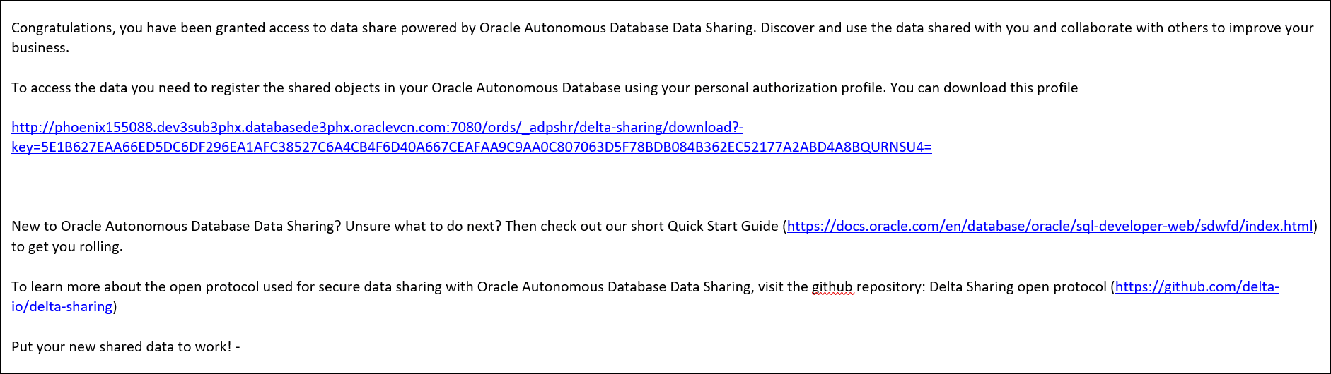

共有ツールによって共有オブジェクトが作成されると、受信者はOracle Autonomous AI Databaseデータ共有というタイトルのサブジェクトを含むアクティブ化メールを受信します。
共有にアクセスするには、個人認可JSONプロファイルを使用して共有オブジェクトを登録する必要があります。

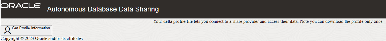

プロファイル・リンクをクリックすると、JSONプロファイルをダウンロードできます。 プロファイル・リンクをクリックすると、次に示すプロファイル情報の取得ボタンが表示されたブラウザの新しい画面に移動します。
json-profile.pngの説明は以下のとおりです
図json-profile.pngの説明
プロファイル情報の取得を選択してJSONプロファイルをダウンロードし、共有プロバイダに接続します。
ノート:
プロファイル情報の取得ボタンは1回のみクリックでき、クイック・スタート・ガイドへのリンクも表示できます。 共有ツールでは、プロファイル情報の取得を2回選択できません。 これを2回クリックすると、プロファイルのダウンロードが失敗した原因のリストを示す画面が表示されます。

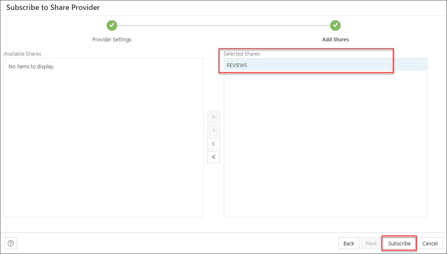

  3. ダイアログの「共有の追加」タブで、使用可能な共有のリストを表示します。 「使用可能な共有」から消費する共有をクリックし、使用可能なオプションのいずれかを選択します。subscribe-share-provider-version-addshares.pngの説明は以下のとおりです
    図subscribe-share-provider-version-addshares.pngの説明
    • >: このオプションを使用すると、「使用可能な共有」を「選択した共有」に移動できます。
    • <: 選択した共有を「選択した共有」から削除するには、このオプションを選択します。
    • >>: このオプションを使用すると、すべての共有を「選択した共有」画面に移動できます。
    • <<: 選択した共有を「選択した共有」からすべて削除するには、このオプションを選択します。
  4. 「サブスクライブ」をクリックして、共有を追加します。 プロバイダが正常に作成されると、確認プロンプトが表示されます。 プロバイダが正常に作成されると、「データ・ロード」ページの「クラウド・オブジェクトのリンク」画面が表示されます。
  5. 「クラウド・ストレージの場所」フィールドに共有プロバイダの名前を表示できます。 共有は、共有に追加したファイルとともにソース・ファイルの場所に表示されます。link-cloud-object.pngの説明は以下のとおりです

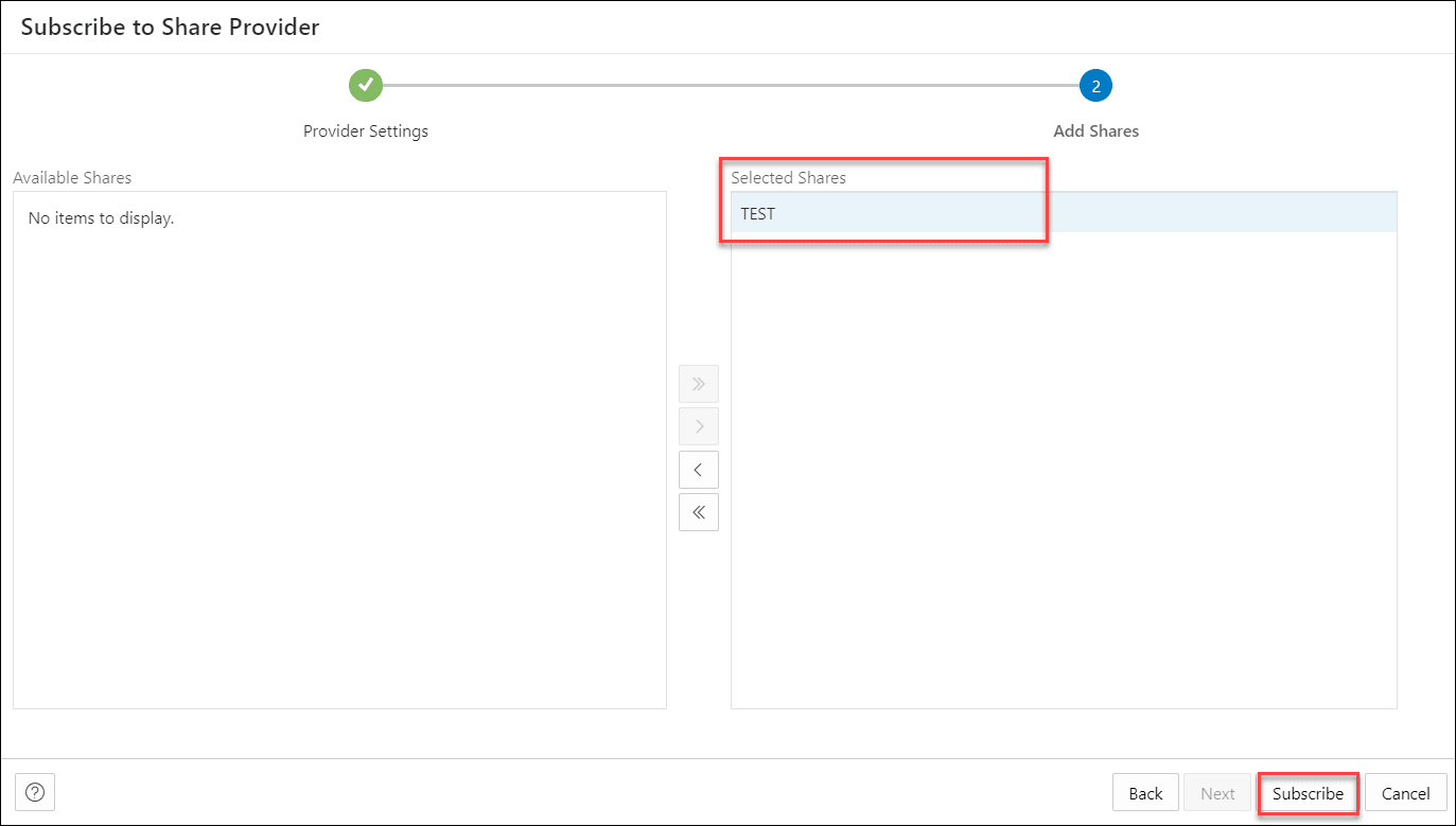

  3. ダイアログの「共有の追加」タブで、使用可能な共有のリストを表示します。 「使用可能な共有」から消費する共有をクリックし、使用可能なオプションのいずれかを選択します。add-shares.pngの説明は以下のとおりです
    図add-shares.pngの説明
  4. 「クラウド・ストレージの場所」フィールドに共有プロバイダの名前を表示できます。 共有は、共有に追加したファイルとともにソース・ファイルの場所に表示されます。link-cloud-object.pngの説明は以下のとおりです
