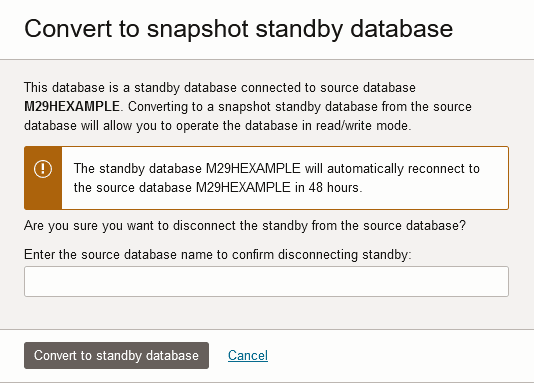

リージョン間の障害リカバリ・ピアからスナップショット・スタンバイへの変換
リージョン間の障害リカバリ・ピアをスナップショット・スタンバイに変換できます。
ノート:
切断期間中にデータベースで挿入、更新または削除されたメタデータを含むすべてのデータは、スナップショット・スタンバイがそのソース・データベースに再接続すると失われます。 切断期間中にプライマリで発生したすべての変更は、ソース・データベースに再接続したときにスタンバイに適用されます。
必要に応じて、次の前提条件ステップを実行します:
  • 「クラウド」の横にあるナビゲーション・アイコンをクリックして、Oracle Cloud Infrastructureコンソールを開きます。
  • Oracle Cloud Infrastructureの左側のナビゲーション・メニューから、「Oracle Database」をクリックし、「Autonomous AI Database」をクリックします。
  • 「Autonomous AI Database」ページで、「表示名」列の下のリンクから「Autonomous AI Database」を選択します。
リージョン間のディザスタ・リカバリ・ピアをスナップショット・スタンバイに変換するには:
  1. プライマリ・リージョンのAutonomous AI Databaseインスタンスの「Autonomous AI Database」の詳細ページで、「ディザスタ・リカバリ」タブを選択します。
  2. リモート・リージョン・ピアにアクセスします。
    プライマリ・リージョンのAutonomous AI Databaseインスタンスで、「ディザスタ・リカバリ」リストに「ピアAutonomous Database」列が表示されます。
    「ピアAutonomous Database」列で、リンクをクリックしてクロス・リージョン・ピアにアクセスします。
  3. リージョン間ピアで、「その他のアクション」ドロップダウン・リストから「スナップショット・スタンバイ・データベースへの変換」を選択します。
  4. 「スナップショット・スタンバイ・データベースへの変換」ページで、ソース・データベース名を入力して切断を確認します。
  5. 「スナップショット・スタンバイ・データベースへの変換」をクリックします。
    Autonomous AI Databaseのライフサイクル状態が「更新中」に変わります。
    ノート:
    スナップショット・スタンバイへの変換中、プライマリ・データベースは読取り/書込み操作に使用できます。 プライマリ・データベースでは停止時間はありません。
    操作が完了したら、次の点に注意してください:
    • スナップショット・スタンバイには、スタンバイ・データベースがソース・データベースに自動的に再接続する日時を示すバナーがあります
    • スナップショット・スタンバイの「Autonomous AI Database」詳細ページの「ディザスタ・リカバリ」で、「ロール」に「スナップショット・スタンバイ」が表示されます。
    • スナップショット・スタンバイのソース・データベースの「Autonomous AI Database」詳細ページで、「ディザスタ・リカバリ」タブを選択すると、ピア・ロールにスナップショット・スタンバイが表示されます。

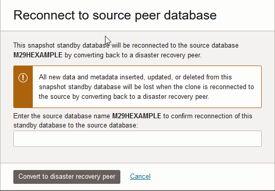

スナップショット・スタンバイをリージョン間障害リカバリ・ピアに戻す
スナップショット・スタンバイを手動でプライマリ(ソース・データベース)の障害リカバリ・ピアに戻すことができます。 変換後、スナップショット・スタンバイは障害リカバリ・スタンバイとしてのロールに戻ります。
ノート:
切断期間中にスナップショット・スタンバイ・データベースに挿入、更新または削除されたメタデータを含むすべてのデータは、スナップショット・スタンバイがそのソース・データベースに再接続すると失われます。
スナップショット・スタンバイに送信されたが切断期間中に適用されなかったプライマリ上のすべての変更は、ソース・データベースに再接続したときにスタンバイに適用されます。
  1. スナップショット・スタンバイで、「その他のアクション」ドロップダウン・リストから「ソース・ピア・データベースに再接続」を選択します。
  2. 「ソース・ピア・データベースに再接続」ページで、ソース・データベース名を入力して再接続を確認します。
  3. 「障害リカバリ・ピアに変換」をクリックします。
    ノート:
    スタンバイをソース・データベースに再接続している間、プライマリ(ソース)データベースは読取り/書込み操作に使用できます。 プライマリ・データベースでは停止時間はありません。
スナップショット・スタンバイがプライマリ・データベースに再接続すると、Autonomous AI Databaseは次のことを行います:
  • 使用していた障害リカバリ・タイプと、関連する請求は、障害リカバリ・ピアからスナップショット・スタンバイへの変換を実行する前に、そのタイプに戻ります。 つまり、障害リカバリ・ピアは、「障害リカバリ」領域のDR Type列に示されているように、同じタイプの障害リカバリ・ピア(「バックアップ・ベースの障害リカバリ」 (「バックアップ・コピー」)またはAutonomous Data Guard)に戻ります。
  • スナップショット・スタンバイがスナップショット・スタンバイに変換された時点からソースに再接続した時点までの変更は破棄されます。 つまり、データベースがスナップショット・スタンバイとして動作している間に挿入、更新または削除されたメタデータを含むすべての変更は、スナップショット・スタンバイがそのソース・データベースに再接続すると失われます(破棄されます)。
  • プライマリで発生したすべての変更は、データベースがスナップショット・スタンバイとして動作している間にリモート・リージョンにレプリケートされますが、変更はスナップショット・スタンバイには適用されません。 この期間中にプライマリで発生した変更は、障害リカバリ・ピアに戻されるときにスナップショット・スタンバイに適用されます。
  • Oracle Cloud Infrastructureコンソールでは、障害リカバリ・タイプに応じて、ロールが「ロール: スナップショット・スタンバイ」から「ロール: スタンバイ」または「ロール: バックアップ・コピー」に更新されます。
