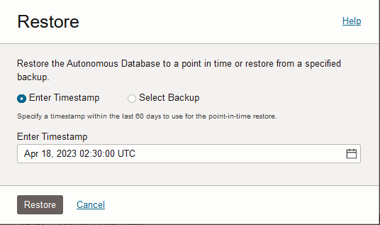

  1. 「Autonomous AI Database」の詳細ページで、「その他のアクション」ドロップダウン・リストから「リストア」を選択して「リストア」プロンプトを表示します。
  2. リストア・プロンプトで、「タイムスタンプの入力」または「バックアップの選択」を選択して特定の時点にリストアするか、指定したバックアップからリストアします。
    • タイムスタンプの入力: リストア先のタイムスタンプをタイムスタンプの入力カレンダ・フィールドに入力します。
      カレンダ・アイコンをクリックして、日付およびタイムスタンプ・カレンダ・セレクタを表示します。 インスタンスで自動バックアップが有効になっている場合は、タイムスタンプを選択して、保存期間内の任意の時点にデータベースをリストアおよびリカバリできます。
      より詳細なタイムスタンプを使用する場合は、「タイムスタンプの入力」フィールドの値を手動で編集します。

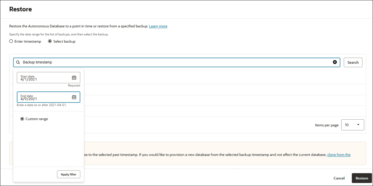

    • バックアップの選択: バックアップのリストからバックアップを選択します。 「From」および「To」カレンダ・フィールドを使用して期間を指定することで、表示されるバックアップの数を制限します。
