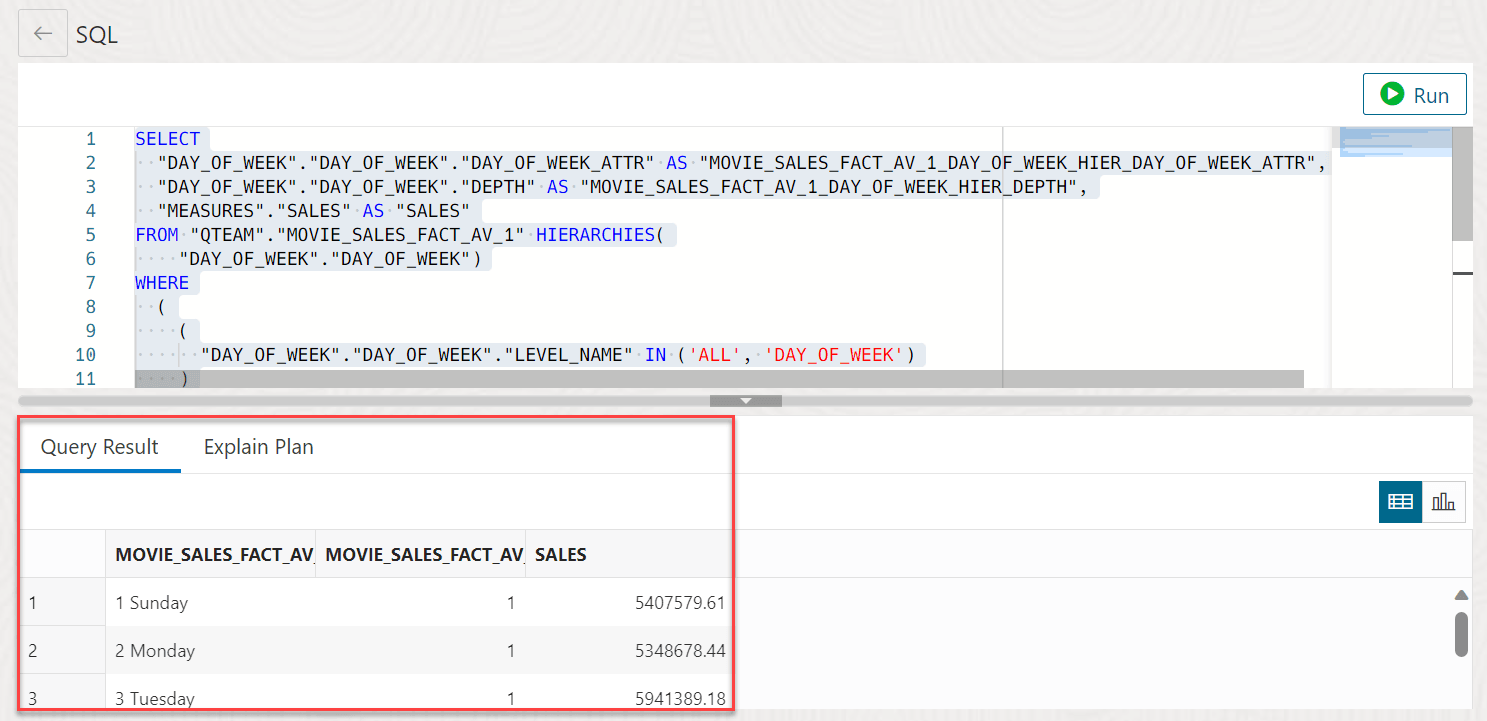

SQLの編集
「SQLの編集」をクリックすると、SQL出力を表示できます。 「SQL」の右下のペインには、SQLエディタで実行された操作の出力が表示されます。 次の図に、「SQL」ページの出力ペインを示します。
sql-output.pngの説明が続きます
図sql-output.pngの説明
出力ペインには次のタブがあります。
  • 問合せ結果: 表示表における直近の「文の実行」操作の結果を表示します。
  • 実行計画:「実行計画」コマンドを使用して、問合せの計画を表示します。 デフォルト・ビューはダイアグラム・ビューです。 詳細は、後続の項の実行計画ダイアグラムの説明を参照してください。

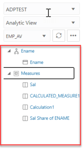

  1. 分析ビュー・ブラウザ: 「分析ビュー」でレポートを作成して分析ビュー・ブラウザを表示する場合は、ドロップダウンから「分析ビュー」を選択します。 分析ビュー・ブラウザには、選択した分析ビューに関連付けられた階層、レベルおよびメジャーが表示されます。

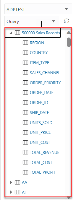

    表ブラウザ: SQL問合せに関するレポートを作成して表ブラウザを表示する場合は、ドロップダウンから「問合せ」を選択します。 「SQL問合せ」を選択すると、表ブラウザに使用可能な表および対応する列が表示されます。 表をドリルダウンして、対応する列を表示できます。
    table-browser.pngの説明は以下のとおりです
    図table-browser.pngの説明

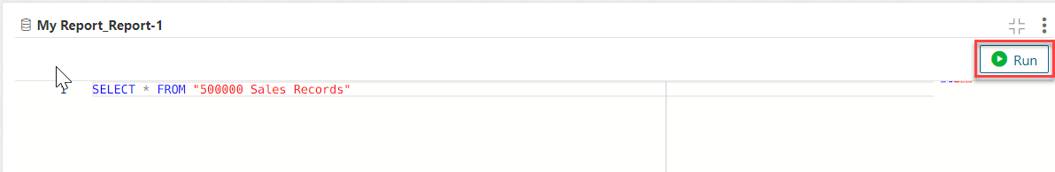

  2. 「実行」アイコンを含むSQLワークシート・エディタ: このコンポーネントを表示できるのは、分析ビューではなくSQL問合せでレポートを生成する場合のみです。
    SQLエディタ領域では、表ブラウザに表示される問合せ対象の表からSQL文およびPL/SQLスクリプトを実行できます。 デフォルトでは、SQLエディタに、最初の表のすべての列を表示するための「Select *」文が表示されます。 「実行」をクリックして、エディタで文を実行します。
    run1.pngの説明は以下のとおりです
    図run1.pngの説明
  3. 出力ペイン: 出力ペインは、SQL問合せの結果を表示する場合、次のタブで構成されます:
    • 実行計画: Explain Planコマンドを使用して問合せの計画を表示します。 詳細は、「レポートの作成」の項の「実行計画ダイアグラム」を参照してください。
    • 自動トレース: 自動トレース機能を使用してSQL文を実行するときに、v$sql_planからセッション統計および実行計画を表示します。

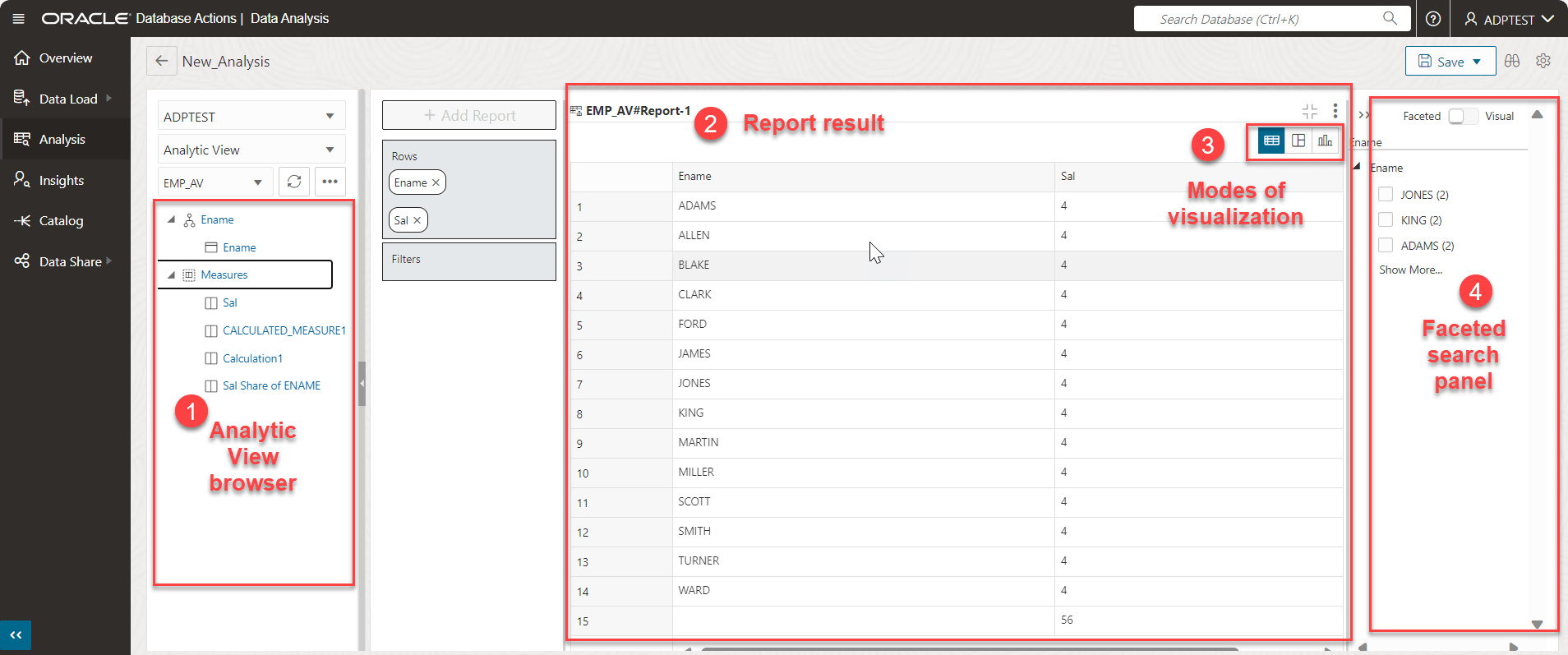

SQL問合せでレポートを作成する場合の「分析」ページは、次のようになります。
analyses-report.pngの説明は以下のとおりです
図analyses-report.pngの説明
分析ビューでレポートを作成する場合の「分析」ページは、次のようになります。
analyses-av.pngの説明は以下のとおりです
図analyses-av.pngの説明
