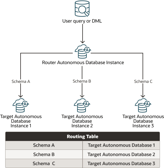

  • スキーマ・レベルのルーティング: スキーマのすべてのオブジェクトは、単一のターゲット・インスタンスにマップされます。 複数のスキーマを単一のターゲット・インスタンスにマッピングできます。 ただし、1つのスキーマの文は複数のターゲット・インスタンス間でマップできません。つまり、同じスキーマをスキーマ・ルーティングとオブジェクト・ルーティングの両方に使用することはできません。
    スキーマ・レベルのルーティングを指定するには、object_nameパラメータの値を"*"に設定してDBMS_PROXY_SQL.ADD_MAPPINGプロシージャをコールします。
    proxysql_schema.pngの説明が続きます
    図proxysql_schema.pngの説明
    この例では、スキーマAのオブジェクトのメタデータは、ターゲットAutonomous AI Database 1とルーター・インスタンスの両方に存在し、スキーマBのオブジェクトのメタデータは、ターゲットAutonomous AI Database 2とルーター・インスタンスの両方に存在します。
