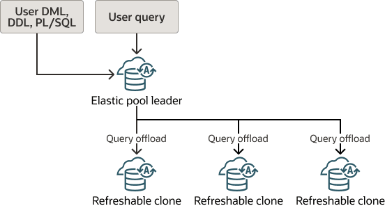

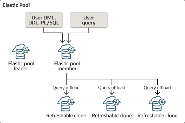

エラスティック・プール問合せオフロードでは、1つ以上のリフレッシュ可能クローンでエラスティック・プール・リーダーまたはエラスティック・プール・メンバーの問合せを処理できるため、パフォーマンス上の利点があります。 この機能により、問合せ(読取り)需要の増加に対応するために、リフレッシュ可能クローンを追加することもできます。 問合せをオフロードすると、アプリケーションは水平方向にスケーリングできます。この場合、リフレッシュ可能クローンを追加して、問合せリクエスト・ボリュームを満たすために必要に応じてシステム全体のパフォーマンスを維持できます。
問合せオフロードが有効な場合、問合せはエラスティック・プール・リーダーまたはエラスティック・プール・メンバーに発行され、使用可能なリフレッシュ可能クローンが問合せオフロードの候補になります。 さらに、リフレッシュ可能クローンの追加時に、問合せオフロードが動的に調整され、新しいリソースが利用されます。
問合せオフロードの1つのユース・ケースは、ピーク時の機能を有効にして、エラスティック・プール・リーダーまたはエラスティック・プール・メンバーの負荷を軽減することです。 停止時間中は、問合せオフロードを無効にして、リフレッシュ可能クローンのリフレッシュなどのメンテナンス操作を実行できます。

次の図は、エラスティック・プール・リーダーからの問合せのオフロードを示しています。
次の図は、エラスティック・プール・メンバーからの問合せのオフロードを示しています。
