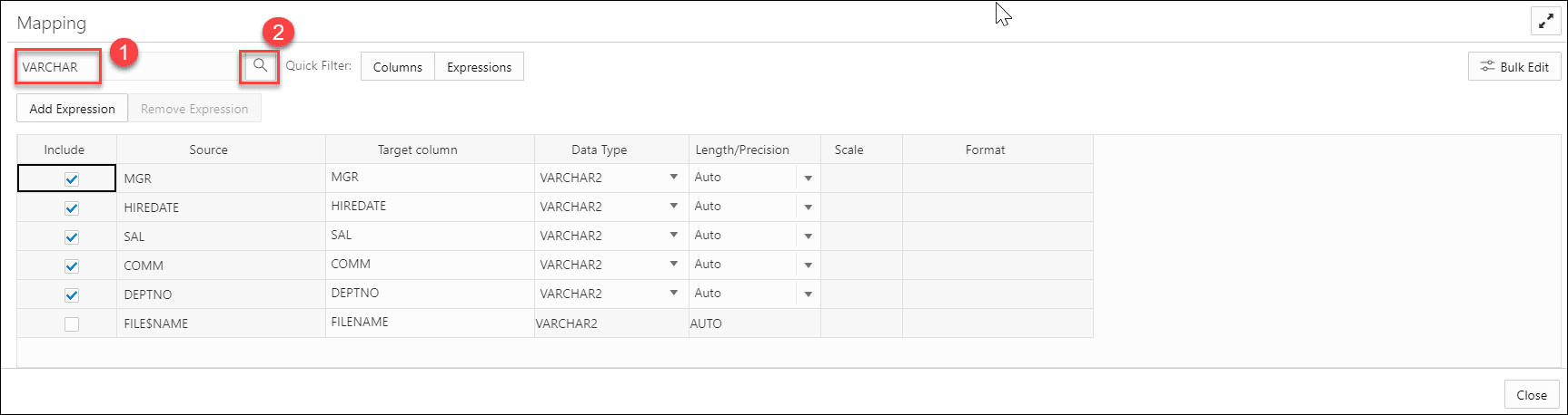

列の検索
「一括編集」の設定では、検索フィールドに返される列が更新されます。 「マッピングの一括編集」ウィザードの「使用可能な列」の下の検索ボックスで、一括で更新する列のリストがフィルタされます。 「使用可能な列」のリストから、選択する列をクリックすることもできます。 次のいずれかのオプションを選択します。

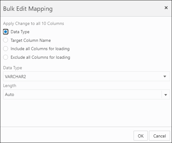

「マッピングの一括編集」では、検索フィールドから返されたすべての検索について、次の列の値を更新できます:
  • データ型
  • ターゲット列名
  • ロードに列を含める
  • ロードから列を除外する

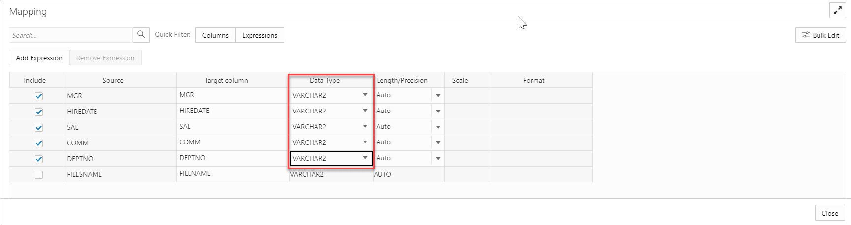

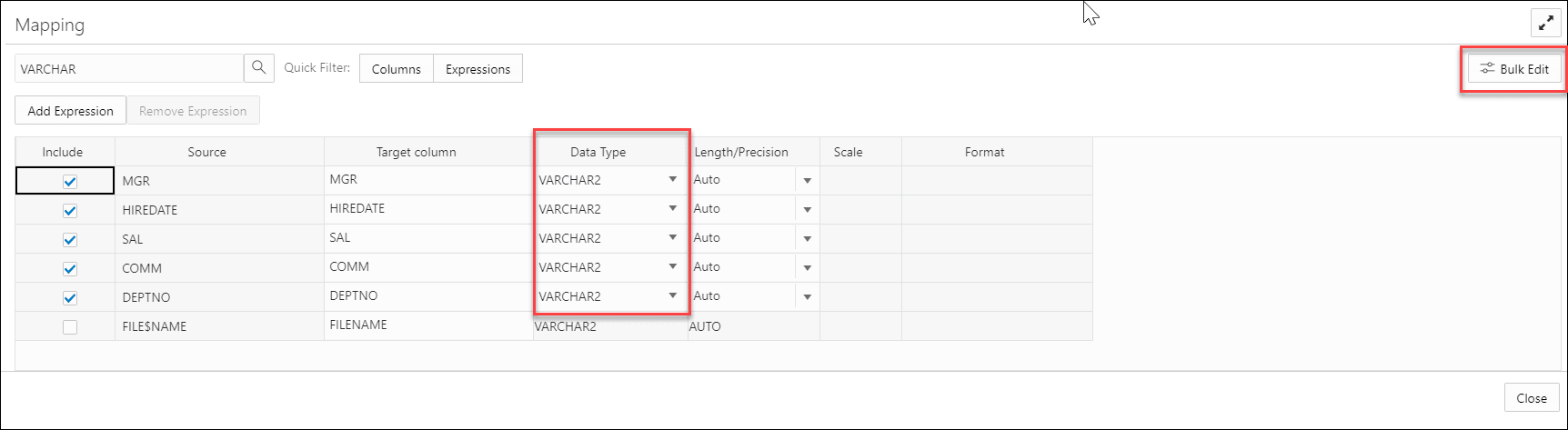

マッピング表で最初の5行のデータ型をVARCHAR2からCHARに変更することを検討します。
bulk-edit1.pngの説明が続きます
図bulk-edit1.pngの説明

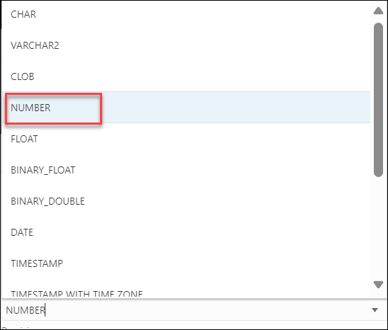

  • 「データ型」ドロップダウン・フィールドからCHARを選択します。

  • 「使用可能な列」リストで、選択する列をクリックします。 詳細は、「列の検索」を参照してください。

  • 編集する列は、「選択済の列」リストに表示できます。bulk-edit4.pngの説明が続きます
    図bulk-edit4.pngの説明

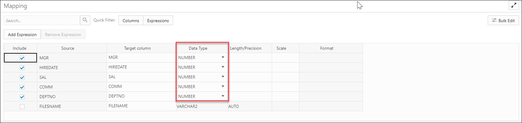

    「次」をクリックして、「プレビュー」タブに進みます。

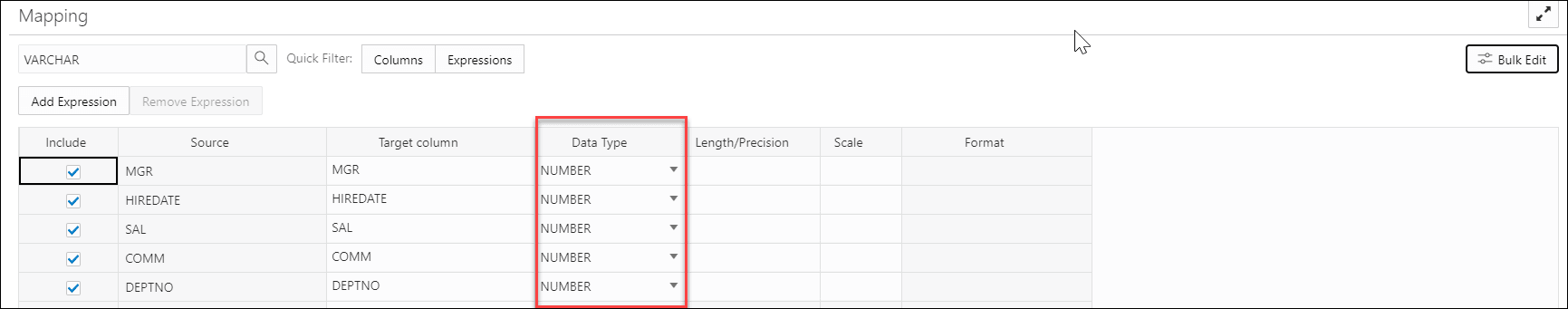

  • 更新された表は、「表プレビュー」で確認できます。
    bulk-edit5.pngの説明が続きます
    図bulk-edit5.pngの説明
    「OK」をクリックします。
  • 「マッピング」表に、選択した行のデータ型がVARCHAR2からCHARに変更されたことが表示されます。
    bulk-edit6.pngの説明が続きます
    図bulk-edit6.pngの説明

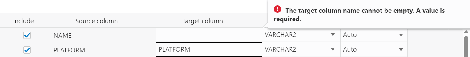

セルの編集を完了すると、エラー・メッセージの正確な理由を示すツールチップ・エラー・メッセージが表示されます。 マッピング・グリッド・セルは、修正する必要がある無効な値を示すために赤で強調表示されます。 無効な値を修正すると、強調表示は削除されます。 たとえば、ターゲット列名が入力されていない場合、次のツールチップ・エラー・メッセージを表示できます。 tooltip-error.pngの説明が続きます
