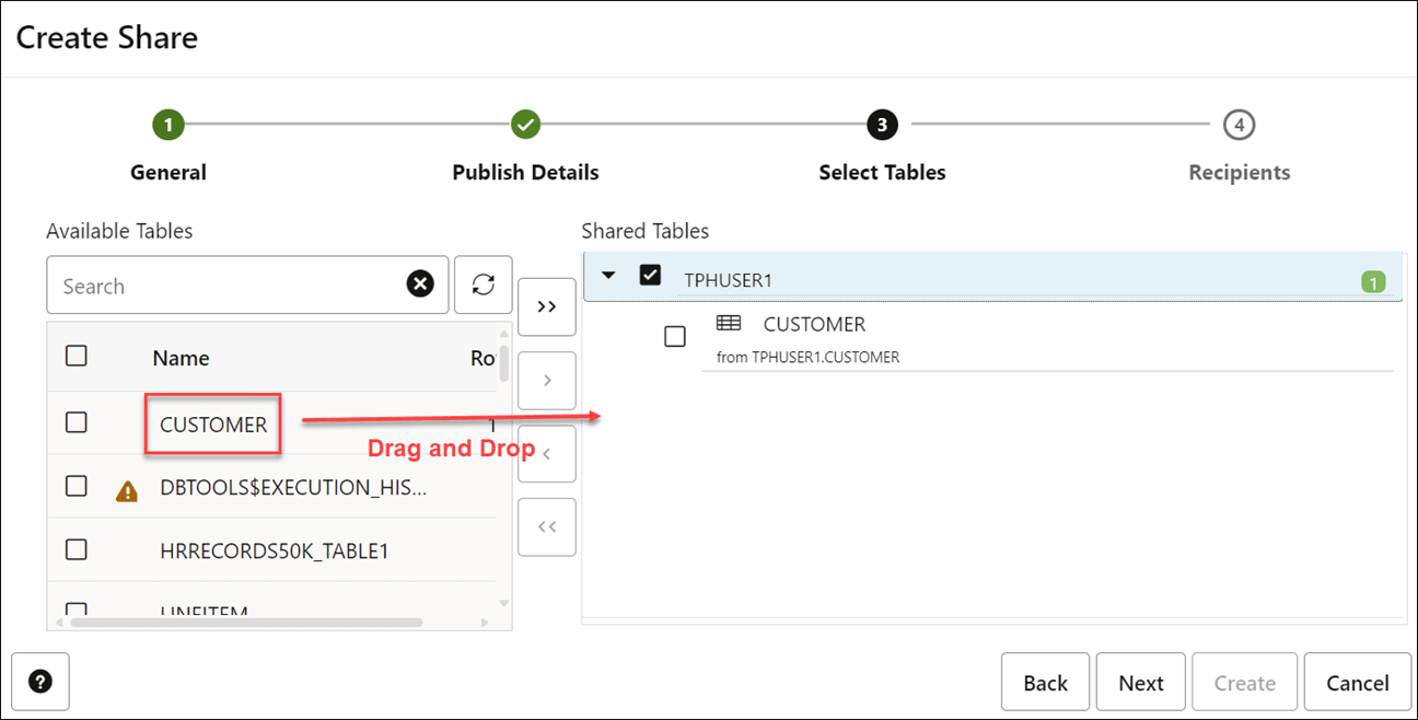

- ウィザードの「表の選択」タブで、ドロップダウン・メニューからスキーマを選択し、「使用可能な表」から
CUSTOMER
表をドラッグ・アンド・ドロップします。

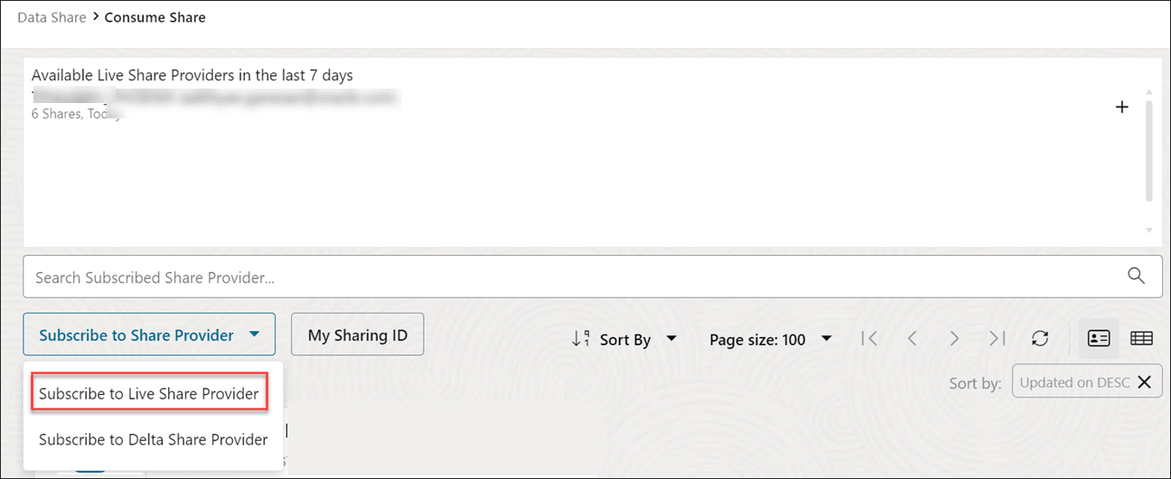

- データ共有ツールの「プロバイダおよびコンシューマ」ページで、「共有の消費」タイルをクリックして、「共有の消費」ページを表示します。
- 「共有プロバイダへのサブスクライブ」ドロップダウン・リストをクリックし、「ライブ共有プロバイダへのサブスクライブ」オプションをクリックします。

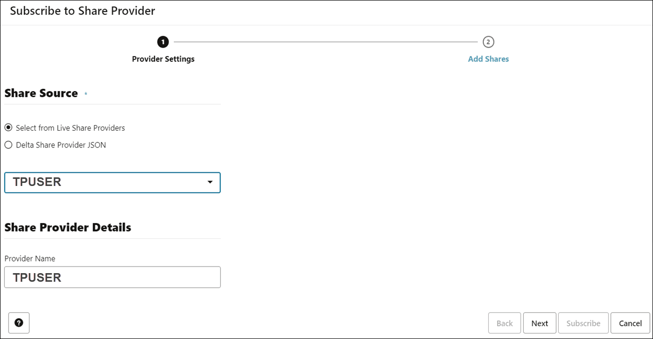

- 「共有プロバイダの詳細」で、「プロバイダ名」を選択します。 この例では、プロバイダの名前は
TPUSER
です。

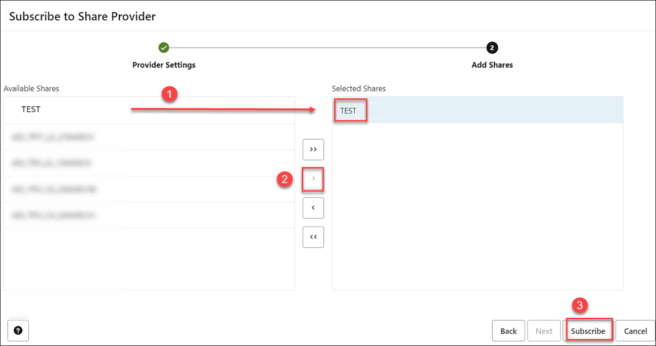

- プロバイダ設定ウィザードの「共有プロバイダへのサブスクライブ」ページの「共有の追加」パネルで、「使用可能な共有」セクションの「テスト」をクリックし、(>)アイコンをクリックします。
- ツールは、「選択した共有」セクションに共有を追加します。 「サブスクライブ」をクリックします。

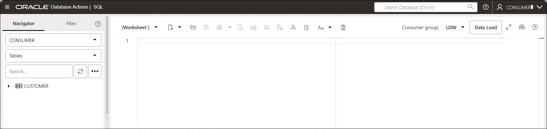

- 「データベース・アクション」|「データ共有」バナーをクリックします。 「データベース・アクション」|「起動パッド」で、「開発」タブをクリックし、「SQL」タブをクリックしてSQLワークシートを表示します。
CUSTOMER
表をSQLワークシート領域にドラッグ・アンド・ドロップします。
- 使用可能な挿入のタイプを示すダイアログが表示されます。
- 「選択」をクリックして、「適用」をクリックします。
- 「実行」をクリックします。 ワークシートに自動生成された問合せが表示されます。
- 「問合せ結果」タブに表示される「実行時間」フィールドの問合せ実行時間をメモします。
