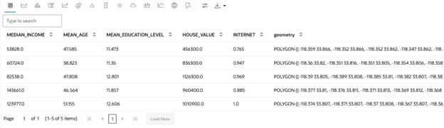

データを探索するには、次のステップを実行します:
  1. headメソッドを使用して、トレーニング・セットの最初の5つの観測を視覚化してデータを理解します。
    from oraclesai import enable_geodataframes
    enable_geodataframes(z)
    z.show(X_train.head())
    出力は次のようになります:

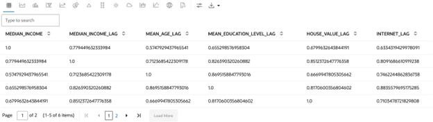

    トブラーの最初の地理法則によると、「すべては他のものと関係があるが、近いものは遠いものと関係がある」。 特定のロケーションのフィーチャ間の関係を理解するには、フィーチャと空間ラグの相関関係を使用します。 たとえば、中央所得と近隣地域からの平均所得との強い正の相関関係は、近隣地域からの中央所得に影響を及ぼす可能性があります。
    次のコードは、空間ラグ変数とターゲット変数の相関マトリックスを表示します。このとき、空間ラグ変数にはサフィクス_LAGが付きます。
    import numpy as np
    import pandas as pd
    # Append the target variable to the spatial lag variables
    X_target_spatial_lag = np.append(X_train["MEDIAN_INCOME"].get_values(), X_spatial_lag, 1)
    # Create a Pandas' DataFrame
    columns = ["MEDIAN_INCOME", "MEDIAN_INCOME_LAG", "MEAN_AGE_LAG", "MEAN_EDUCATION_LEVEL_LAG", "HOUSE_VALUE_LAG", "INTERNET_LAG"]
    X_target_spatial_lag_df = pd.DataFrame(data=X_target_spatial_lag, columns=columns)
    z.show(X_target_spatial_lag_df.corr())
    出力は次のようになります:
  4. 隣人の影響を測る。
    ターゲット変数( MEDIAN_INCOME)とその空間ラグ( MEDIAN_INCOME_LAG)の間には強い正の相関関係があります。 これは、同じような収入のあるロケーションが一緒になる傾向があることを示しており、これは空間依存のインジケータです。
