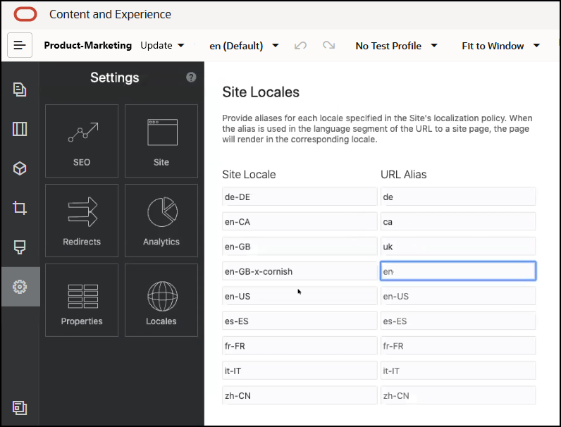

URLリダイレクトへのロケール・エイリアスの設定
実行時およびランタイム・プレビューでサイトURLに使用されるロケールのエイリアスを簡単に設定できます。 これは、長い可能性がある「カスタム・ロケール」を組織で使用し、URLに複雑さを追加する場合に特に役立ちます。
https://example.com/site/BlogSite/en-GB-x-cornish/home.html別名を追加して、より単純なURLにリダイレクトできます。
https://example.com/site/mysite/en/home.html-
編集するサイトを開きます。
サイドバーの
をクリックし、「ロケール」をクリックします。
サイトで使用されているすべてのロケールのリストが、対応するURLエイリアス・フィールドの横に表示されます。
別名を指定する各サイト・ロケールの横に別名を入力し、「閉じる」、「保存」の順にクリックします。
実行時にURLで使用されるエイリアスをプレビューするには、をクリックします
更新を公開すると、変更が公開されて使用されます。
