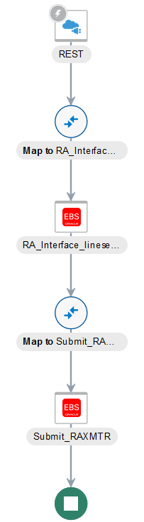

「アプリ駆動オーケストレーション」パターンで統合を作成した後、統合に必要なアクティビティを編成する必要があります。
この例では、この統合用に作成された「EBS OITデモ」のオーケストレーション・フロー・ダイアグラムに、次のアクティビティが含まれます:
  • トリガー接続"REST"としてのRESTアダプタ
    このアクティビティでは、「Oracle E-Business Suiteアダプタ」を介してRA_INTERFACE_LINES_ALL RESTサービスを呼び出すための入力ペイロードとして、請求書明細情報が提供されます。
    参照: RESTアダプタをトリガー接続として追加
  • RA_Interface_Linesに対して定義されたマッピング
    このアクティビティを使用すると、請求書関連パラメータを"RA_Interface_Lines"アクティビティにマップして渡し、"AR自動インボイス" (RAXMTR)オープン・インタフェースに含まれるRA_INTERFACE_LINES_ALL RESTサービスを起動できます。
    参照: マッピングの作成
  • 「Oracle E-Business Suiteアダプタ」は、請求書明細データを挿入する起動接続(RA_Interface_Lines)となります。
    このアクティビティは、「Oracle E-Business Suiteアダプタ」を起動接続として追加すると、RA_INTERFACE_LINES_ALL RESTサービスを起動します。 このアクティビティは、サービスが正常に起動されると、複数の請求書明細レコードをOracle ReceivablesのRA_INTERFACE_LINES_ALLオープン・インタフェース表に挿入します。
    参照: レコードを挿入するための起動接続としてOracle E-Business Suiteアダプタを追加
  • 「インタフェース」と呼ばれる最初のロガー
    このアクティビティを使用すると、RA_INTERFACE_LINES_ALL RESTサービスが正常に起動された後に、「成功件数」情報に関するメッセージを記録できます。
  • "Submit_RAXMTR"に対して定義されたマッピング
    このアクティビティでは、コンカレント・プログラムが正常に実行されるように、"Submit_RAXMTR"アクティビティにパラメータ値を提供します。
    参照: マッピングの作成
  • 「Oracle E-Business Suiteアダプタ」は、関連する同時プログラムを発行するための起動接続(Submit_RAXMTR")と呼ばれる)
    このアクティビティは、"SUBMIT_CP_RAXMTR" RESTサービスを起動して、RAXMTR (自動インボイス・マスター・プログラム)コンカレント・プログラムを発行します。 コンカレント・プログラムの実行リクエストが処理または実行されると、対応するオープン・インタフェースで検証が実行されます。
    参照: コンカレント・プログラム発行用の接続起動としてOracle E-Business Suiteアダプタを追加
  • 2番目のログ出力は"CPSubmitResponse"と呼ばれます。
    同時リクエストが正常に処理されたら、このアクティビティを使用して、同時リクエストIDに関するメッセージを記録します。 関連するレポートは、検証のコンカレント・リクエストIDを介して表示できます。
    参照: ロガーの追加

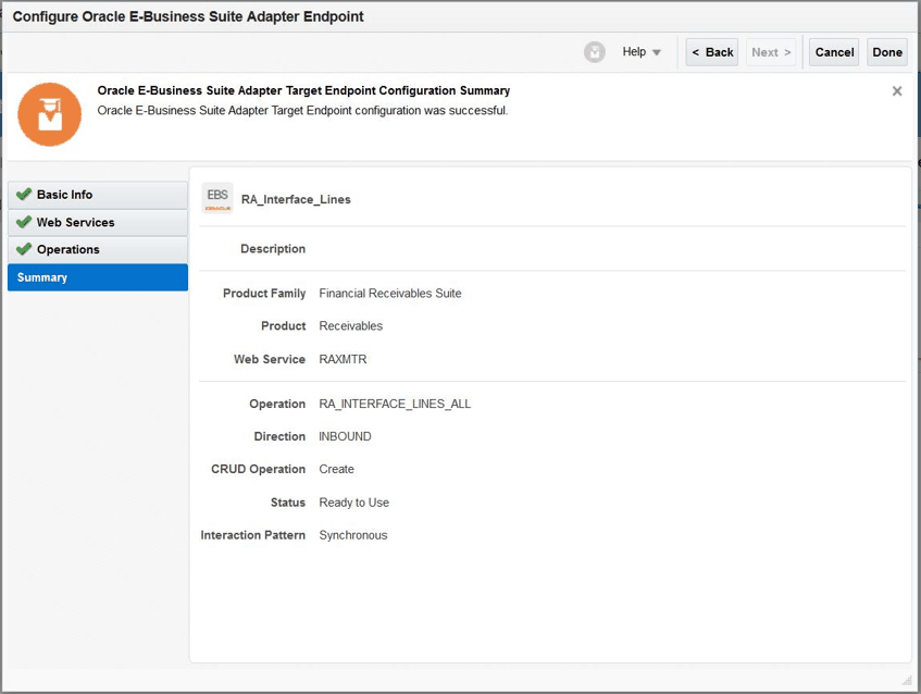

  5. 「サマリー」ページには、選択したすべてのインタフェースの詳細が表示されます。 この情報には、Financial Receivables Suite製品ファミリおよびReceivables製品からの"RAXMTR" webサービスに含まれる選択済の"RA_INTERFACE_LINES_ALL"操作(CRUDの「作成」操作)が含まれています。 このページには、選択したサービスに対するデフォルト・インタラクション・パターン「同期化」も表示されます。
    summary_raxmtr.gifの説明は以下のとおりです
    「図summary_raxmtr.gifの説明」
    Oracle E-Business Suiteアダプタ・ターゲット・エンドポイント構成が正常に作成されました。
    「完了」をクリックします。

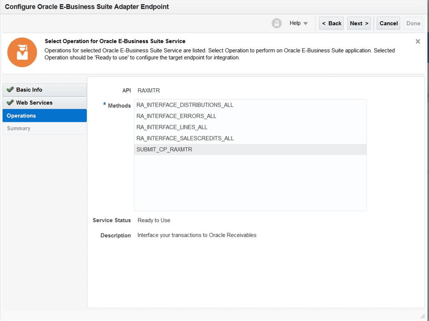

  4. 操作ページで、この起動(ターゲット)接続のAPI (RAXMTR)に含まれる適切なメソッド名を選択します。 この例では、"SUBMIT_CP_RAXMTR"を選択します。
    operations_submit_cp_raxmtr.gifの説明は以下のとおりです
    「図operations_submit_cp_raxmtr.gifの説明」
    「次へ」をクリックします。

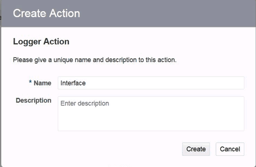

    「アクションの作成」ページが表示されます。
  2. 「アクションの作成」ページの名前フィールドに「インタフェース」と入力します。
    logger_action.gifの説明は以下のとおりです
    「図logger_action.gifの説明」
    「作成」をクリックします。
    ロガー「インタフェース」が正常に作成されました。

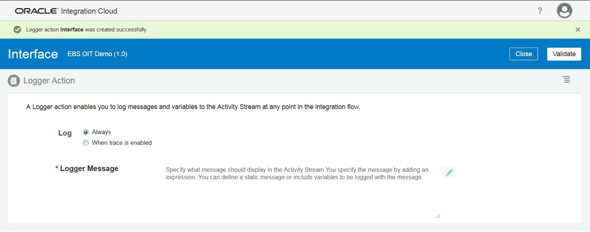

  3. 「ログ出力処理」ページで、次のタスクを実行します。
    logger_description.gifの説明は以下のとおりです
    「図logger_description.gifの説明」
    • ログ・フィールドで、「常時」ボタンを選択します。
    • 「ログ出力メッセージ」フィールドで「鉛筆」アイコンをクリックし、「ログ・メッセージ」ページでログ出力メッセージを指定します。

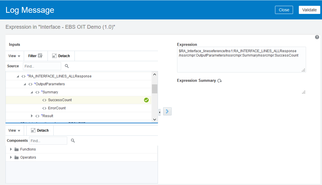

      String Concat関数を式として使用して、成功数を表示します。
      ソース・セクションで、RA_INTERFACE_LINES_ALLResponseノード、OutputParametersノード、「サマリー」ノードの順に展開します。
      SuccessCount要素を選択し、要素を選択して移動しますをクリックして、要素を式セクションの下の右上に移動します。 「検証」「閉じる」の順にクリックします。
