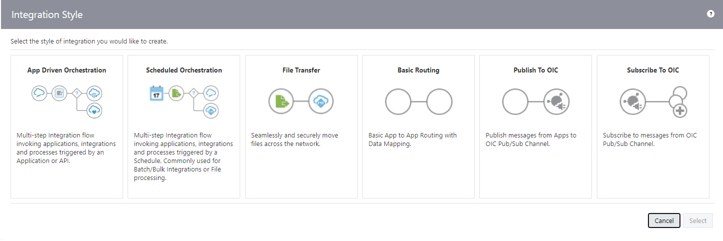

  2. Integrationsページで、「作成」をクリックします。
    統合スタイルの選択ダイアログが表示されます。
  3. この例で使用する「App Driven Orchestration」統合スタイルを選択し、「「選択」」をクリックします。
    「統合スタイルの選択」ダイアログには、アプリケーション・ドリブン・オーケストレーション、スケジュール済オーケストレーション、ファイル転送、基本ルーティング、OICに公開およびOICにサブスクライブのオプションがあります。
