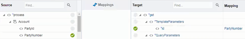

  6. トリガー・アダプタ接続と「Oracle ERP Cloudアダプタ」接続の起動の間のマッパーで、ソース要素をターゲット要素にマッピングします。 この例では、PartyNumberソース要素がidターゲット要素に渡されます。

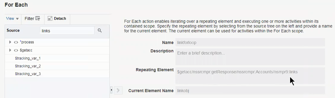

  7. for-eachアクションを追加して、HATEOSリンク間で反復します。 「繰返し要素」フィールドの値はレスポンス・オブジェクトから取得されます。

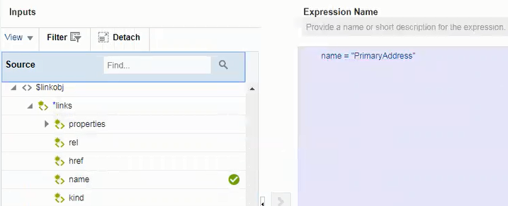

  8. スイッチ・アクションを追加して、「第1アドレス」オブジェクトに対応するHATEOSリンクを取得します。

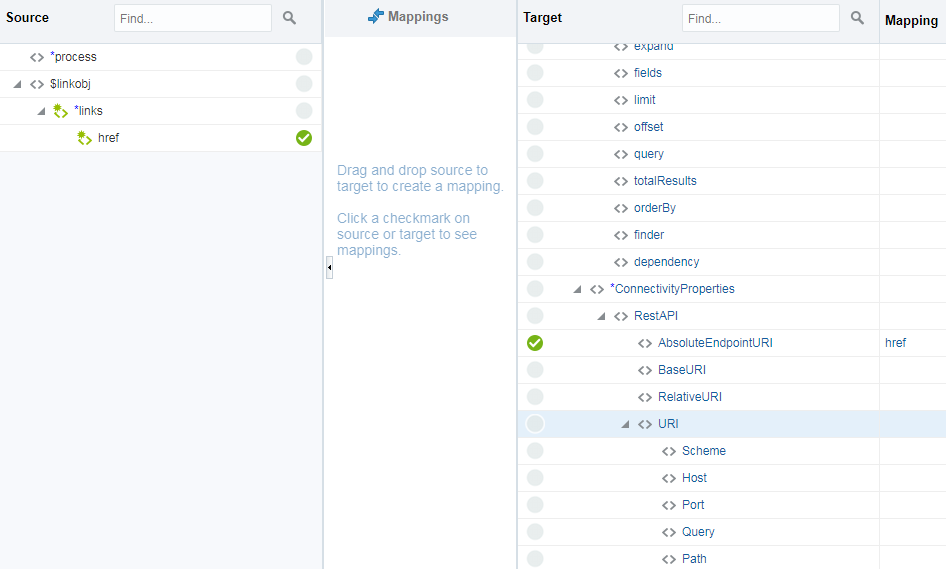

  11. 2番目の「Oracle ERP Cloudアダプタ」起動接続の直前のマッパーで、ターゲット・セクションのConnectivityPropertiesの下のRestApiを展開します。
  12. ソース・セクションから、hrefConnectivityPropertiesの下のAbsoluteEndpointURIにマップします。 ConnectivityPropertiesスキーマ要素は、動的RESTエンドポイントをサポートします。 href要素は、「第1アドレス」オブジェクト・リンクを指します。 href要素は「Oracle ERP Cloudアダプタ」によって起動されます。
  13. 必要に応じて、ConnectivityPropertiesの下にある他のノードをマッピングします。 これらのマッピングにより提供されるランタイム値によって、リクエストが動的に構成されます。

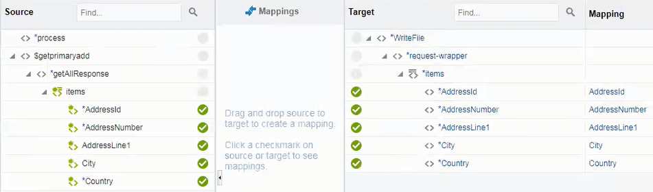

  14. FTPアダプタを、FTPサーバーのファイルに「第1アドレス」オブジェクトのレスポンスを書き込むためのスイッチ・アクションにドラッグします。
  15. 「Oracle ERP Cloudアダプタ」とFTPアダプタの間のマッパーで、「第1アドレス」オブジェクトの詳細をマッピングします。
    mapper3.pngの説明は以下のとおりです
    「図mapper3.pngの説明」

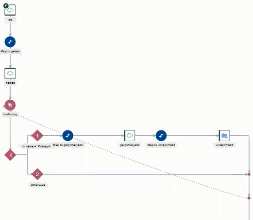

  16. 完了すると、統合設計は次のようになります:
    dynamic_integration.pngの説明は以下のとおりです
    図dynamic_integration.pngの説明
  17. 統合をアクティブ化して起動します。 ランタイムで決定されたエンドポイントURIは、「Oracle ERP Cloudアダプタ」によって起動されます。
