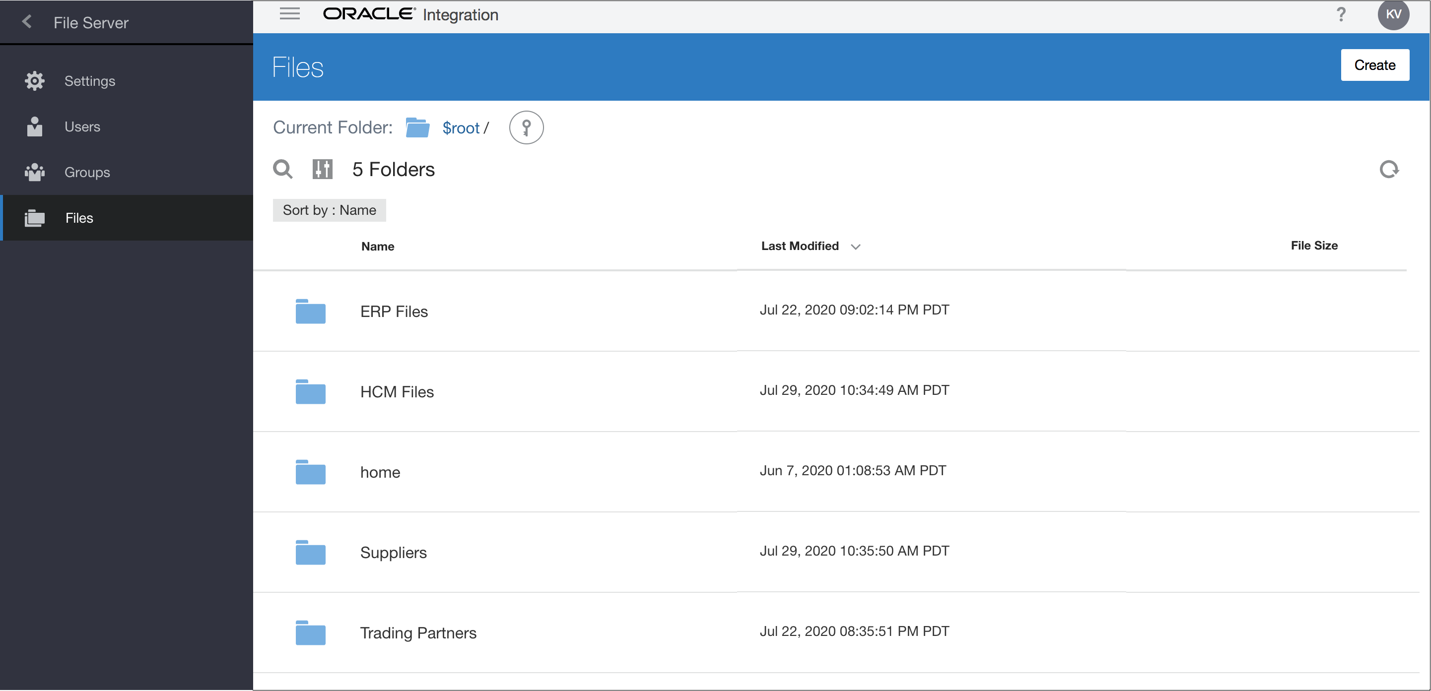

  1. Oracle Integrationホームページのサイド・ペインで、「設定」「ファイル・サーバー」「ファイル」の順に選択します。
    「ファイル」ページが表示され、現在のフォルダ・パスが示されます。 表の最上位フォルダ[現在のフォルダ]は、選択したフォルダを表し、そのサブフォルダが下にリストされます。 フォルダ名をクリックして、目的のフォルダに移動します。 各フォルダの右側には、特定の機能にアクセスするためのコンテキスト・メニューがあります。
  2. 必要に応じて、検索またはフィルタ機能を使用してフォルダを検索します。
    • 列ヘッダーをクリックして、フォルダ・コンテンツをソートします。 フォルダは上のファイルにリストされています。 デフォルトでは、フォルダは最新の日付から最終変更日の順にソートされます。
    • 「検索」をクリックし、フォルダ名に1つ以上の文字を入力してEnterを押します。 xをクリックして、デフォルトの表示に戻ります。
    • 「フィルタ」をクリックし、名前または最終変更日でソートして、「適用」をクリックします。 「フィルタのクリア」を選択してデフォルト表示に戻ります。

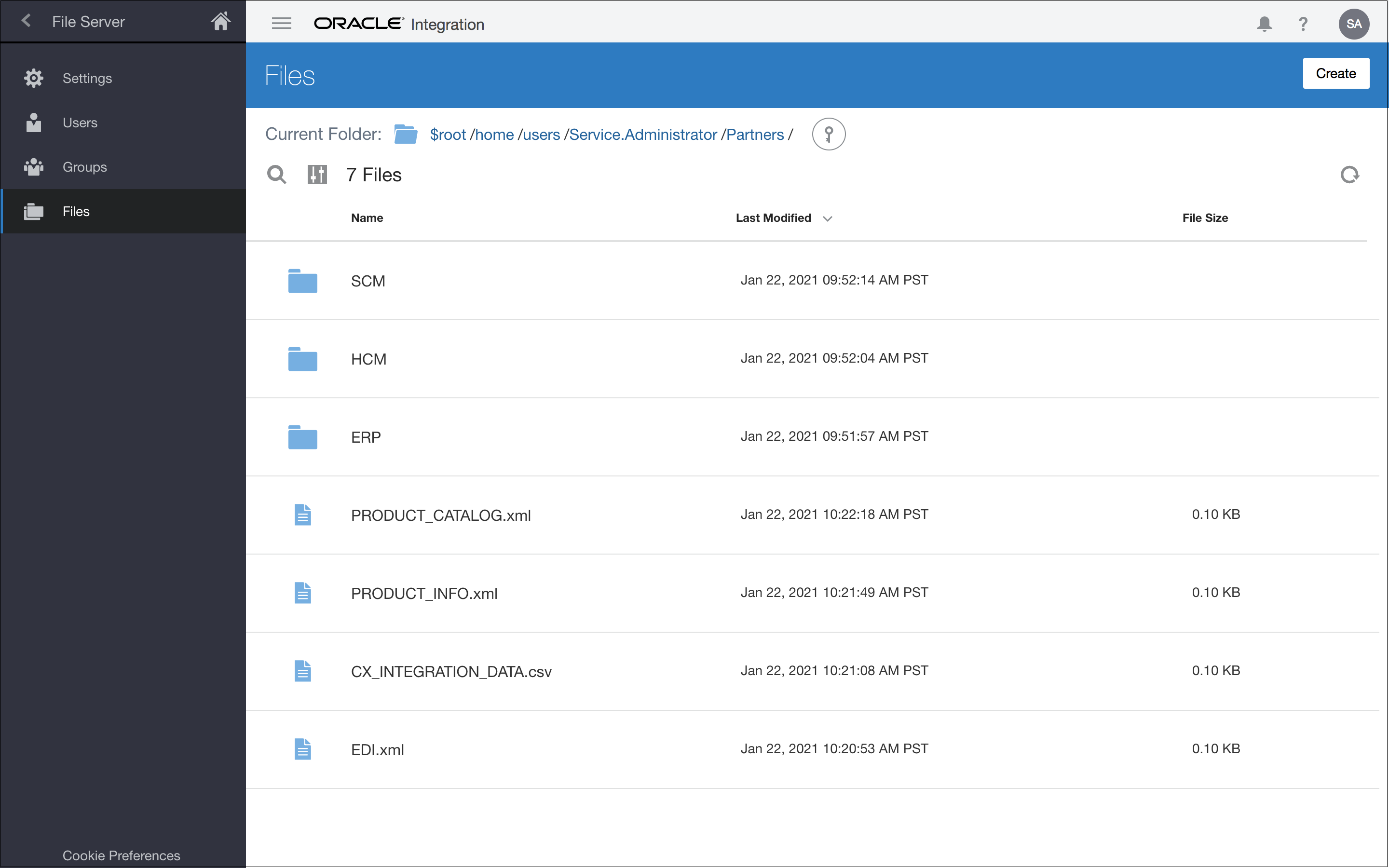

  4. オプションで、フォルダを開き、そのフォルダおよびファイルのリストを表示します。
    ファイルは、名前、最終変更日およびサイズとともにリストされます。
    • 列見出しをクリックして、ファイルのリストを名前、最終変更日またはファイル・サイズでソートします。
    • 名前の全体または一部を入力してファイルを検索します。
    • リストをフィルタして、フォルダまたはファイルのみを表示します。

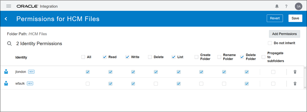

  5. フォルダ権限を設定します。 行の上にカーソルを置き、「権限」 権限アイコンをクリックします。 「権限」画面が表示されます。
    「フォルダ権限の設定」を参照してください。
  6. 必要に応じて、「元に戻す」をクリックして、前回の保存以降にフォルダ権限に加えた変更を元に戻します。
  7. 「保存」をクリックします。

  1. Oracle Integrationホームページのサイド・ペインで、「設定」「ファイル・サーバー」「フォルダ」の順に選択します。
  2. フォルダ「権限」アイコンをクリックします。 「Folders権限」ページが表示され、現在のフォルダに構成されている権限を持つユーザーまたはグループのリストが表示されます。 左端のアイコンは、ユーザーとグループを示します。
  3. 必要に応じて権限を変更します。 権限チェック・ボックスを選択または選択解除して、ユーザーおよびグループの選択したフォルダに対する権限を変更します。 「削除」をクリックして、選択した権限を削除します。
  4. オプションで、「継承しない」を選択します。
    この設定により、「サブフォルダへの伝播」に設定されたすべての権限が選択したフォルダに適用されなくなります。 この設定により、「継承しない」とマークされたサブフォルダを除くすべてのサブフォルダに権限を伝播できます。
  5. 必要に応じて、追加のユーザーまたはグループ権限をフォルダに付与します。
    1. 「権限の追加」をクリックします。
    2. 表示されるサイド・ペインで、「ユーザー」または「グループ」タブをクリックし、アイデンティティを選択して「追加」をクリックします。 新しいIDが権限リストに追加されます。
    3. チェック・ボックスを選択して、特定の権限を設定します。 リストされているすべてのユーザーおよびグループに権限を割り当てるには、上部のチェック・ボックスを選択します。
    フィールド 説明
    サブフォルダに伝播
    「継承しない」設定を使用して選択したサブフォルダに対してこの設定をブロックしないかぎり、フォルダ内のすべてのサブフォルダ(およびその中のすべての子サブフォルダなど)に選択した権限を適用します。
    すべて
    このユーザーまたはグループにすべての権限を割り当てます。
    読取り
    ファイルのダウンロードを許可します。
    書込み
    ファイルのアップロードを許可します。
    削除
    ファイルの削除を許可。
    リスト
    フォルダ・コンテンツのリストを許可します。
    フォルダ作成
    サブフォルダの作成を許可します。
    フォルダの名称変更
    サブフォルダの名前変更を許可します。
    フォルダ削除
    サブフォルダの削除を許可。
    サブフォルダに伝播
  6. <をクリックしてフォルダ・ページに戻ります。
  7. 必要に応じて、「元に戻す」をクリックして、前回の保存以降にフォルダに加えた変更を元に戻します。
  8. 「保存」をクリックします。
