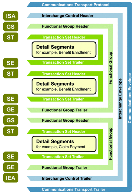

X12エンベロープ構造のルールでは、データの整合性と情報交換の効率が保証されます。 実際のX12メッセージ構造には、階層化されたプライマリ・レベルがあります。
最上位から最下位までの構造は次のとおりです:
  • インター・チェンジ・エンベロープ
  • 機能グループ
  • トランザクションが設定されました
次の図は、X12エンベロープの構造を示しています。 これらの各レベルについて詳しく説明します。
x12_env_structure.pngの説明は以下のとおりです
図x12_env_structure.pngの説明
X12、Inc. Copyright©2021、X12、Inc. Format©2021 Washington Publishing Company (WPC)の許可を得て転載。 X12のライセンスに基づいて、WPCによって排他的に公開されます。 All Rights Reserved.

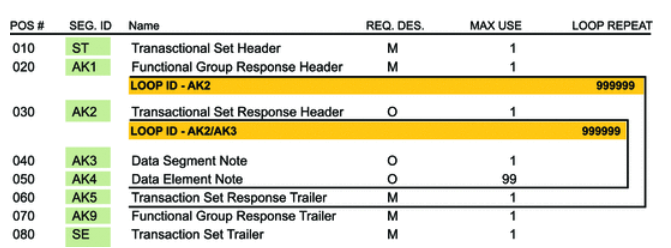

次の例は、X12標準および業界固有のほとんどの実装ガイドに表示されるX12 997 (Functional Acknowledgment)の標準セグメント表を示しています。
表は、POS #、SEGの列とともに表示されます。 ID、名前、REQ DES、MAX USE、LOOP REPEAT。 8つのエントリがあります。 LOOP IDの名前 - AK2が強調表示されます。 LOOP REPEAT値は999999です。 LOOP IDの名前 - AK2/AK3も強調表示されます。 LOOP REPEAT値は999999です。

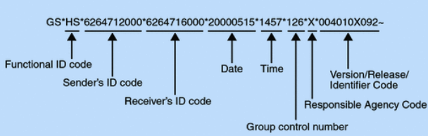

次の例は、機能グループ・ヘッダー(GS)を示しています。
機能グループ・ヘッダー値全体の一部は、機能IDコード、送信者IDコード、レシーバIDコード、日付、時間、グループ・コントロール番号、責任機関コード、およびVersion/Release/Identifierコードによって識別されます。

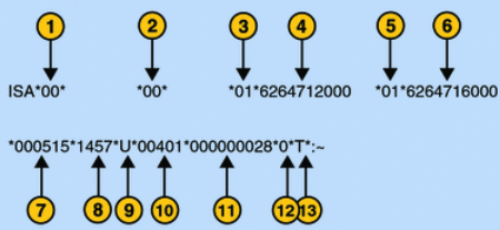

次の例は、交換ヘッダー(ISA)を示しています。
全体的な交換ヘッダー値の部分は、すぐ下で識別されます。
次のリストでは、ISAセグメントについて説明します:
  1. 承認情報クオリファイア
  2. セキュリティ情報クオリファイア
  3. インター・チェンジID修飾子
  4. 交換送信者ID
  5. インター・チェンジID修飾子
  6. 交換レシーバID
  7. 日付
  8. 時間
  9. 反復セパレータ
  10. 交換制御バージョン番号
  11. 交換制御番号
  12. 確認リクエスト済
  13. 使用状況インジケータ
