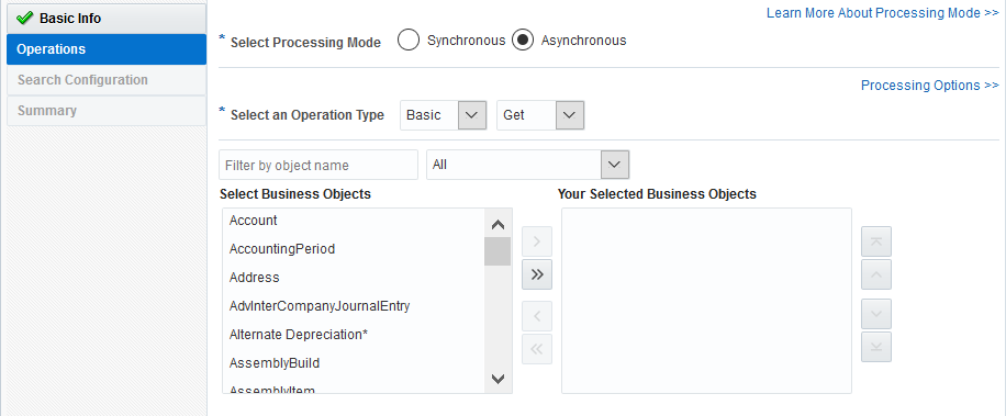

- whileアクションの内部で、非同期コールを行うための起動接続として「Oracle NetSuiteアダプタ」を追加します。 これにより、「アダプタ・エンドポイント構成ウィザード」が起動します。
- 操作ページで、処理モードとして「非同期」、操作タイプとして「基本」を、CRUD値としてGETを選択します。
- アダプタ・エンドポイントの構成ウィザードを完了します。

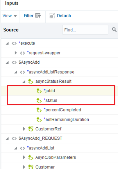

- 「Oracle NetSuiteアダプタ」 invoke接続の前に配置されているマッパーでは、ステップ3で作成したjobId変数を、AsyncJobParameters要素の下の「Oracle NetSuiteアダプタ」リクエスト・スキーマで定義されているjobId変数にマップします。
- ビジネス・ユース・ケースで必要に応じて追加要素をマップします。
- 「Oracle NetSuiteアダプタ」の後に2つ目の割当てアクション(この例ではReAssignVariables)を追加し、ステップ3で作成したjobId変数およびjobStatus変数を「Oracle NetSuiteアダプタ」 invoke接続のレスポンスからの値で割り当てます。

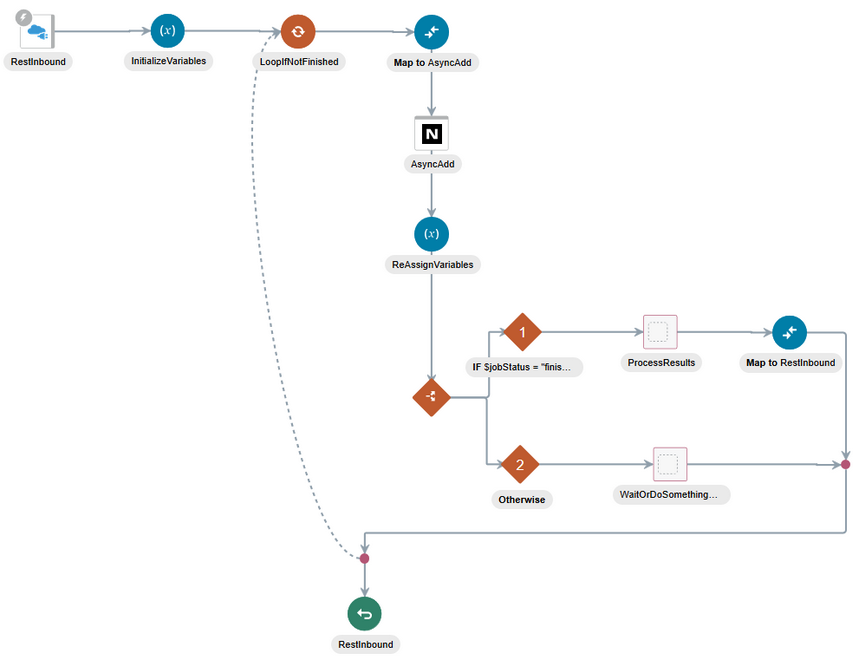

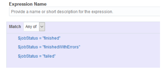

- 切替えアクションを追加して、最初のブランチを編集します。 次の条件が満たされると、ループは終了します。
前述の条件では、次の2つのルートが作成されます:
- jobStatusは、「終了」、finishedWithErrorsまたはfailedのいずれかです。 「Oracle NetSuiteアダプタ」起動接続レスポンスから結果を取得し、ビジネス・ニーズに基づいて結果を処理できるようになりました。 たとえば、顧客の追加非同期ジョブで、エラーなしでジョブが正常に終了した場合は、作成した顧客レコードのinternalIdを取得できます。
- jobStatusは前述の値のいずれでもありません。 これは、非同期ジョブがまだ実行中であることを意味します。 ジョブの結果を取得する前に、他の操作を実行するか、またはステップ5で作成したwhileループを待機してループにループ・バックします。
完了した統合は次のようになります。 「Oracle NetSuiteアダプタ」により、新しい非同期ジョブが自動的に送信されるか、ジョブ・ステータスがチェックされて、リクエストに渡されたjobIdに基づいて結果が取得されます。
