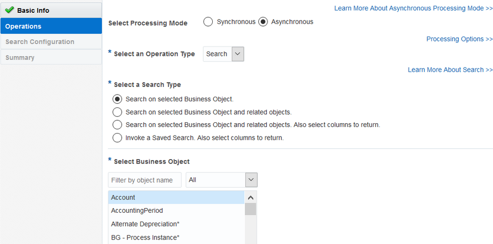

  5. 操作ページで、処理モードとして「非同期」、操作タイプとして「検索」を、検索タイプとして「選択したビジネス・オブジェクトで検索」を選択します。
  6. ビジネス・オブジェクトを選択します(この例では、「アカウント」が選択されています)。

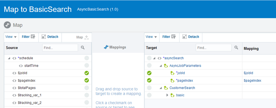

  7. 「Oracle NetSuiteアダプタ」起動接続の前に配置されたマッパーでは、ステップ2で作成されたjobId変数とpageIndex変数を、AsyncJobParameters要素の下の「Oracle NetSuiteアダプタ」リクエスト・スキーマで定義されているjobId変数およびpageIndex変数にマップします。
  8. ビジネス・ユース・ケースで必要に応じて追加要素をマップします。

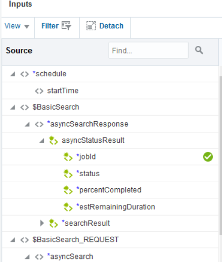

  9. 「Oracle NetSuiteアダプタ」 (この例では、ReAssignVariablesという名前)の後に2つ目の割当てアクションを追加し、「Oracle NetSuiteアダプタ」の起動接続のレスポンスから、ステップ2で作成されたjobIdに値を割り当てます。

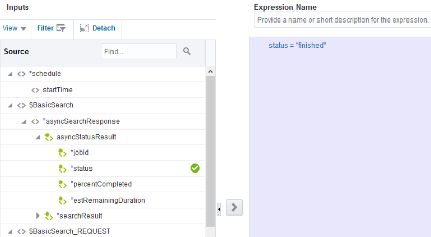

  10. 発行されたジョブのstatus「終了」であるかどうかを確認するための条件を持つスイッチ・アクションを追加します。
    前述の条件では、次の2つのルートが作成されます:

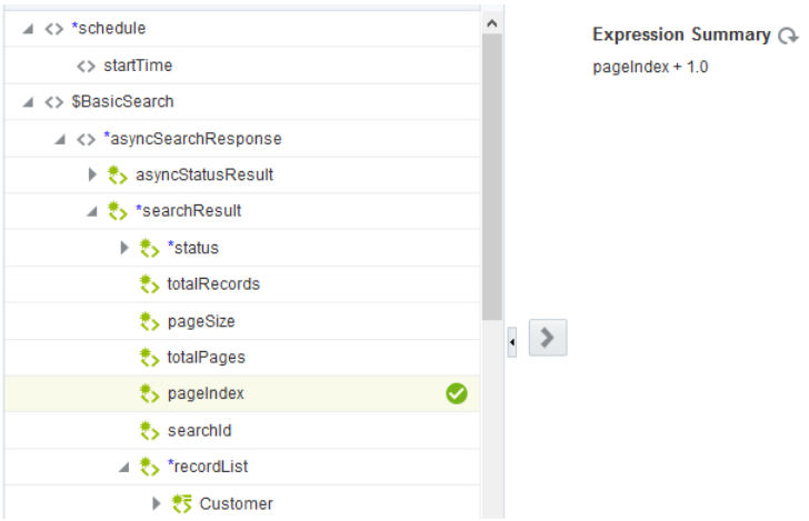

    • status終了です: このルートの場合、pageIndex変数を増分し、Oracle NetSuiteアダプタ invoke接続で実行される非同期ジョブの結果から実際の値をtotalPages変数に割り当てる割当てアクション(この例ではIncrementPageIndexという名前)を作成します。 この割当てアクションで必要な2つの割当ては次のとおりです。
      pageIndex変数の割当ての場合:
      asynchr_pageindex.pngの説明は以下のとおりです
      図asynchr_pageindex.pngの説明

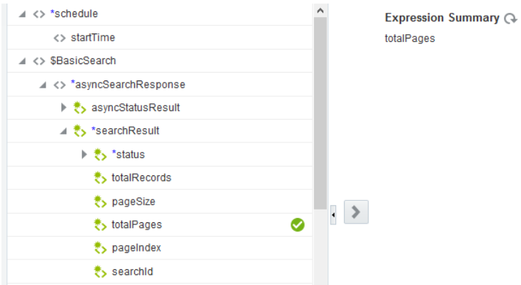

      totalPages変数の割当ての場合:
      asynchr_totalpages.pngの説明は以下のとおりです
      図asynchr_totalpages.pngの説明

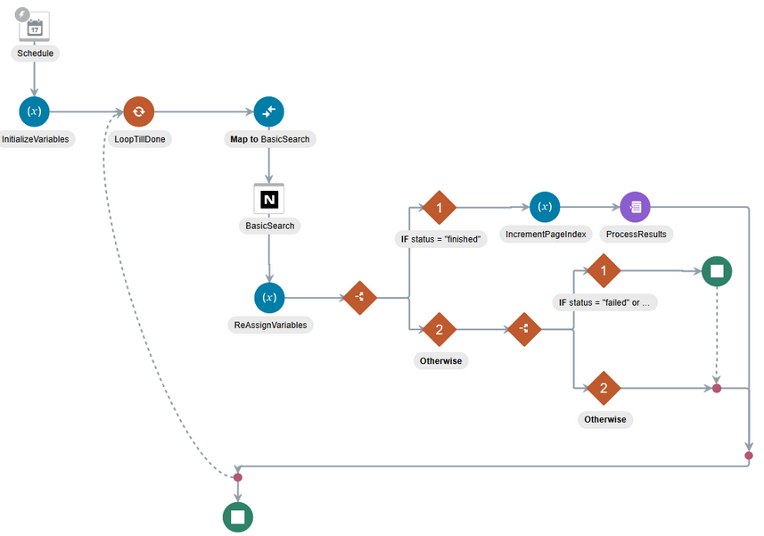

    完了した統合は次のようになります。 「Oracle NetSuiteアダプタ」の機能は、ページ区切りの結果セットを取得するための完全なサポートとともに、非同期モードで広範囲にわたる検索機能を使用できるようになりました。
