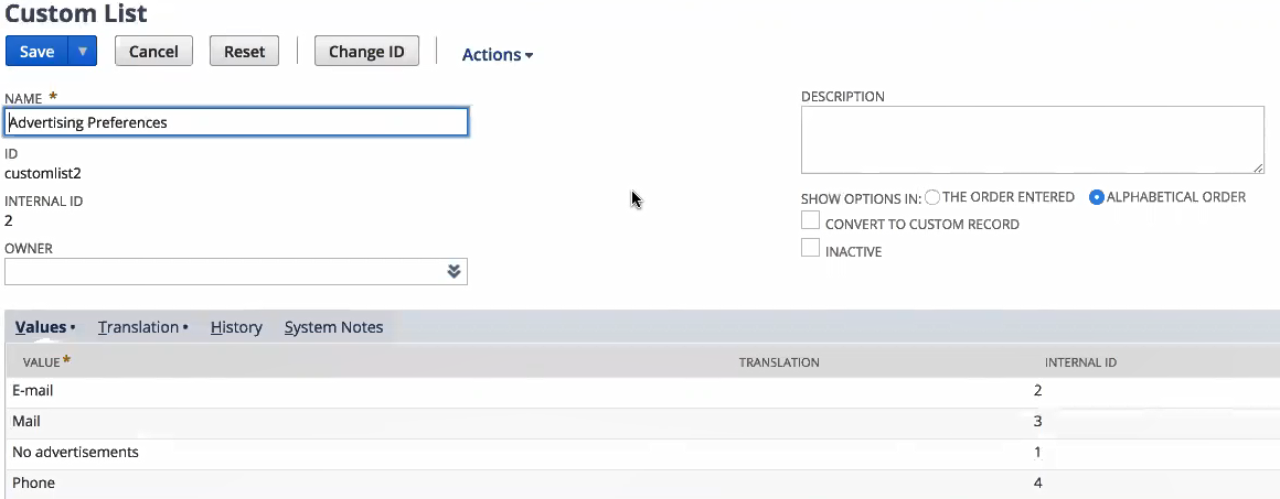

参照として、Oracle NetSuite複合タイプのカスタム・フィールドの内部ID値を検索する方法を示すプロシージャの例を次に示します。
  1. NetSuiteホームページで、「カスタマイズ」「リスト、レコード、&フィールド」「リスト」の順に選択します。
  2. 「カスタム・リスト」ページで、LIST列の下にあるリンクをクリックしてカスタム・リストを開きます。
    この例では、次のイメージに示すように、「広告の設定」カスタム・リストが選択されています。 「内部ID」列の4つの値のいずれも、マッパーのターゲットcustomFieldList internalId要素に渡すことができます。
    netsuite_application.pngの説明は以下のとおりです
    「図netsuite_application.pngの説明」
