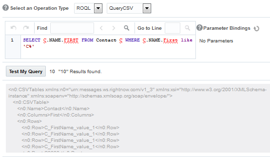

  6. 「テストMy Query」をクリックします。
    問合せの最初の10個の結果が表示されます:
    rightnow_querycsv.pngの説明が続きます
    図rightnow_querycsv.pngの説明
