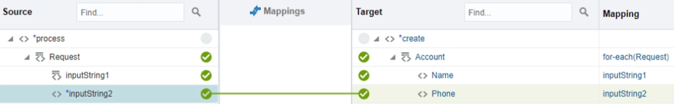

  4. リクエスト・マッピングを構成します。
    1. 編集する場合は、「リクエスト」マッピング・アイコンをクリックします。
    2. 必要な要素をマップします。
      • アカウント > 「名前」フィールド: これは必須フィールドです。
      • アカウント > 電話フィールド: これは、Salesforceアカウントで重複した電話番号を許可しない重複ルール用に構成されます。
        dup_header_request.pngの説明は以下のとおりです
        「図dup_header_request.pngの説明」
    3. 「検証」をクリックし、閉じるをクリックします。

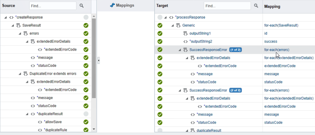

  5. レスポンス・マッピングを構成します。
    1. 編集するには、「レスポンス」マッパー・アイコンをクリックします。
    2. 必要な要素をマップします:
      • それぞれID「成功」output1に、output2にマッピングします。
      • 「すべてまたはなしのヘッダー」falseに設定されている(つまり、選択解除されている)ため、「フォルト」ツリーではなく、createResponseツリー内にビジネス・エラー・レスポンスが表示されます(予期しないエラー・エラーのフォルト)。

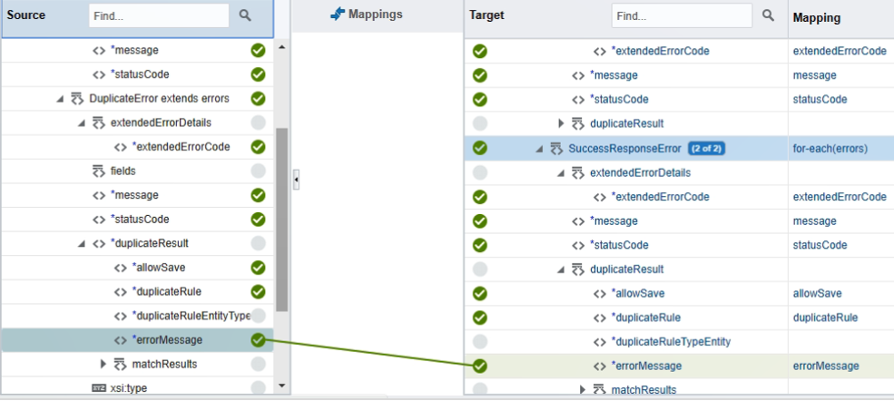

      これにより、エラー要素をマップすることもできます。 エラー要素をマップするために、Salesforceは、実行時に異なるタイプのエラーを返します:
      • 汎用的な「エラー」要素。
      • 汎用的な「エラー」要素の拡張子であるDuplicateError要素。
    3. 「要素の繰返し」をクリックして、両方のエラーを同じ要素にマップします。 マッピングは次のとおりです:
    4. 「検証」をクリックし、閉じるをクリックします。
    2. 必要な要素をマップします。
    2. 必要な要素をマップします:
      • 「すべてまたはなしのヘッダー」falseに設定されている(つまり、選択解除されている)ため、予期しないエラー・フォルトではなく、同じパスにビジネス・エラー・レスポンスが存在することになります。
      • 汎用的な「エラー」要素。
