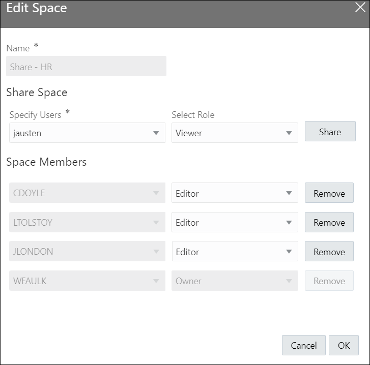

他のユーザーとスペースを共有するには:
  1. スペース・リストで、共有するスペースをクリックします。 「スペースの編集」ダイアログが開きます。
    share-space.pngの説明が続きます
    図share-space.pngの説明
  2. ユーザーをスペースに追加します。
    1. 「ユーザーの指定」ドロップダウン・リストからユーザーを選択します。
      検索フィールドを使用して、スペースに追加するユーザーを検索します。 たとえば、文字列に一致するすべてのユーザーのリストを取得するには、検索フィールドに文字列を入力します。
    2. 「ロールの選択」ドロップダウン・メニューからロールをユーザーに割り当てます。 ロールによって、スペース内のアプリケーションに対してユーザーが実行できる変更が決まります。
    3. 「Share」をクリックします。
    4. ステップa-cを繰り返して、他のユーザーとスペースを共有します。
    5. ダイアログの「スペース・メンバー」セクションで、ユーザーのロールを変更したり、ユーザーのアクセス権限を削除できます。 ユーザーに対して別のロールを選択するか、「削除」をクリックして、特定のユーザーとスペース全体の共有を停止します。
    6. OKをクリックし、ダイアログを保存して閉じます。
