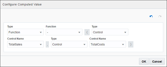

    3. 計算値の構成ウィンドウで、利益を計算する式を定義します。
      「Type」フィールドで「Function」を選択し、「Function」フィールドで「Subtract (-)」関数を選択します。
      次の図に示されているように、編集可能コントロールの値を使用できるように追加フィールドのパラメータを指定します。
      configure-computed-control.pngの説明が続きます
      「図configure-computed-control.pngの説明」
      「OK」をクリックしてウィンドウを閉じます。

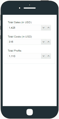

  3. 「Preview」をクリックして計算コントロールをテストします。 次の図には、入力されたサンプル・データと、自動的に計算された利益が表示されています。
    computed-control-example.pngの説明が続きます
