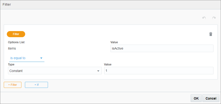

  4. 「フィルタ」チェックボックスを選択し、その横に表示される「編集」ボタンをクリックします。
  5. フィルタ・ウィンドウで、ソースから特定のデータをフィルタする条件を指定します。 次の図のフィルタ構成は、選択コントロールのオプションとして表示するデータソースからアクティブなアイテム(組織の現在の従業員)のみを抽出します:
    filter-active1.pngの説明が続きます
    図filter-active1.pngの説明
  6. フォームがロードされると、次のように現在のすべての従業員のファースト・ネームが表示されます:
