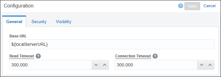

    4. 「Edit」をクリックして、コネクタの構成設定を展開します。
  2. 全般タブで、RESTコネクタのタイムアウト設定を設定します(オプション)。
    1. 「読取りタイムアウト」フィールドに、ホストからのデータの読み取りを待機するタイムアウトをミリ秒単位で指定します。
    2. 「接続タイムアウト」フィールドに、初期接続を確立するためのタイムアウトをミリ秒単位で指定します。

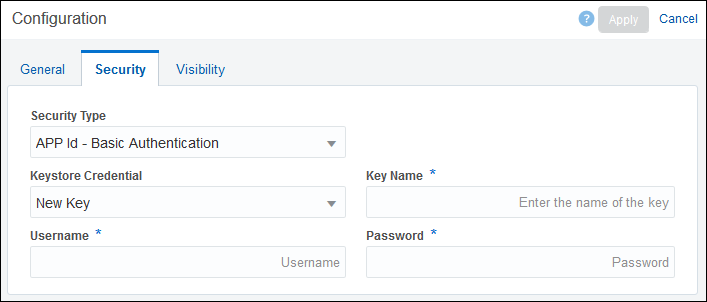

  3. 「セキュリティ」タブで、RESTコネクタに認証を適用します(オプション)。
    デフォルトでは、セキュリティは構成されていません。 HTTP Basic認証を適用して、リクエストを行うときにユーザー名とパスワードを要求することによって、Webリソースへのアクセス制御が提供されるようにできます。
    security_tab_rest.pngの説明が続きます
    図security_tab_rest.pngの説明
    1. 「セキュリティ・タイプ」フィールドで、「APP ID - 基本認証」を選択して、基本認証をコネクタに適用します。
    2. 表示されるキーストア資格証明フィールドを完成させます。 新しいキーを作成するには、「New Key」を選択し、キー名、ユーザー名およびパスワードを入力します。
    3. 「Apply」をクリックして、構成設定を保存します。
    「Apply」は、保存する変更がある場合にのみアクティブです。

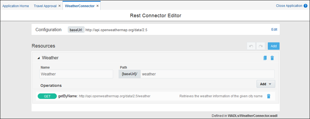

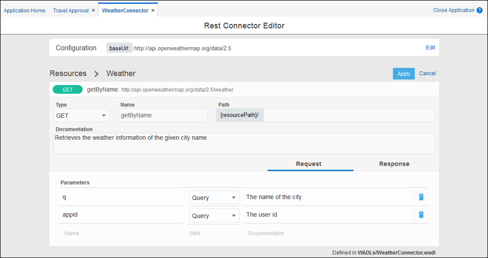

  4. コネクタにリソースを追加します。
    リソースには、標準のHTTPメソッド・リクエストを使用してリソースの基本的な作成、読み取り、更新、および削除操作(CRUD)を実行してデータを制御する1つ以上の操作が含まれています。
    weath_connect1.pngの説明が続きます
    図weath_connect1.pngの説明
    1. 「Resources」セクションの上部で、「Add」をクリックします。 「Resources」リストに追加された新しいリソースをクリックして展開します。
    2. リソースの名前を入力します。 サービス・タスクを実装するときに、このリソース名を選択します。
    3. 「Path」フィールドで、ベースURL内のリソース・パスを識別します。
    4. 必要に応じて、「Resources」セクションのオプションを使用して、リソースを複製(クローン化)および削除したり、加えられた変更を元に戻したり、やり直します。 リソースの複製は、類似するリソースを構成する場合に役立ちます。
  5. リソースに操作を追加します。
    1. 「Operations」セクションで、「Add」をクリックします。
    2. 追加するHTTPメソッド(GET、PUT、POST、PATCH、DELETEまたはHEAD)を選択します。 新しい操作が、名前およびパスとともに「Operations」リストに追加されます。
  6. 操作のリクエストおよびレスポンス・パラメータを指定します。
    1. 「Operations」リストで、操作を選択して展開します。 必要に応じて、操作の「Type」「Name」および階層「Path」フィールドを変更します。 オプションで、「Documentation」フィールドに説明を入力します。
    2. 「Request」および「Response」タブをクリックして、操作のパラメータおよび本文フィールドを表示します。 選択したHTTPメソッドによって、操作のために完成させるリクエスト・メッセージとレスポンス・メッセージの組合せが決まります。 タブの1つまたは複数の必須フィールドを完成させる必要がある場合は、アスタリスクが表示されます。
      HTTPメソッドの必須パラメータとオプション・パラメータについては、次の表を参照してください。 この表の情報は、HTTP/1.1のプロトコル定義のメソッドの定義に関する項に基づいています。
      HTTPメソッド 説明 リクエスト・メッセージ本文 レスポンス・メッセージ本文
      GET リソースから情報を取得します。 オプショナル Yes
      POST リソースを作成します Yes オプショナル
      PUT 既存のリソースを完全に更新します。 Yes オプショナル
      PATCH 既存のリソースを部分的に更新します。 Yes オプショナル
      DELETE リソースを削除します オプショナル オプショナル
      HEAD レスポンスでメッセージ本文が返されないことを除き、GETと同じです オプショナル No
    3. 「Body」フィールドで、ビジネス・オブジェクトを追加または選択して、メッセージ・データを格納します。 REST操作ペイロードのJSONファイルに基づいて、ビジネス・オブジェクトを作成できます。 JSONサンプルをインポートするか貼り付けることによってビジネス・オブジェクトを作成するには、「Create Business Object」「Create Business Object」アイコンをクリックして「Import Business Object from JSON」ダイアログ・ボックスのフィールドに情報を入力し、JSONサンプル・テキストをアップロードするか貼り付けて、「Import」をクリックします。 JSONテキストが検証され、無効な場合はエラーが表示されます。
      RESTコネクタのJSON出力に、数字で始まるエレメントまたはスペースを含むエレメントが含まれていないことを確認してください。 これらの要素は、実行時にXMLに変換されたときに失敗したマッピング・エラーをスローする可能性があります。 要素名は大文字と小文字が区別され、文字またはアンダースコアで始まる必要があります。
    4. 「Body」フィールドでビジネス・オブジェクトを選択する場合は、「Media type」フィールドで、メッセージのメディア・タイプを指定することも必要となります。 Oracle Integrationapplication/jsonをサポートします。
    5. 「Parameters」表で、操作について1つまたは複数のパラメータを構成します。 空の行をクリックして行を追加し、名前、スタイルおよび説明のフィールドを完成させます。 サポートされるスタイル・オプションには、選択したメソッドに応じて、テンプレート、ヘッダー、本文および問合せが含まれます。 操作のパス({Id}など)でパラメータ・トークンを追加、編集または削除すると、対応するテンプレート・パラメータが自動的に作成、編集または削除されます。
    6. 「Apply」をクリックして、操作を保存します。 「Apply」は、すべての必須情報が入力された場合にのみアクティブです。

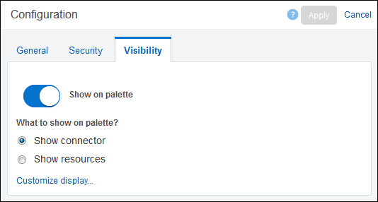

  7. 「可視性」タブで、要素パレットのコネクタの表示設定を指定します。
    1. 要素パレットのコネクタを非表示または表示するには、「パレットに表示」アイコンをクリックします。 コネクタはデフォルトでパレットに表示されるように設定されています。
    2. 次のいずれかを選択します。
      • 「コネクタを表示」を押して、パレットにコネクタを表示します。
      • 「リソースを表示」を使用して、コネクタ・リソースをパレットに表示します。

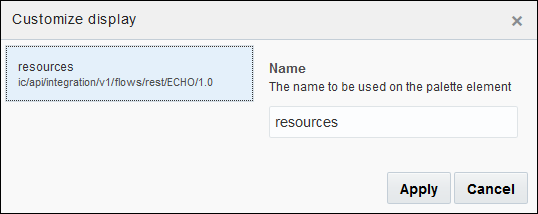

    3. 「ディスプレイのカスタマイズ...」をクリックして、パレットに表示されるコネクタまたはリソースの名前をカスタマイズします。 コネクタ・リソースを表示することを選択した場合は、パレットに表示する各リソースの表示名を選択できます。

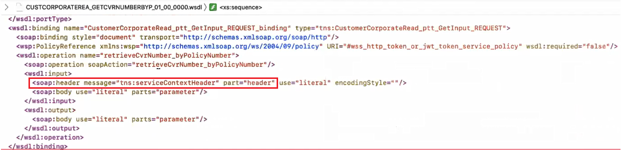

データ関連付けでSOAPヘッダーを使用
SOAPコネクタのWSDLで指定されたヘッダーに基づいて、データ入力と出力を作成します。 ヘッダーはSOAPコネクタを通して公開され、ヘッダーの値は、プロセス内のデータ関連付けを構成する際の入力データおよび出力データのマッピングに使用できます。
  1. WSDLにヘッダーが指定されているSOAP統合を作成します。
    「Oracle Integration Generation 2での統合の使用」Oracle Integrationを使用した統合の開発」を参照してください。
    たとえば、次に示すように、WSDLをヘッダーと使用する統合を作成しました。
    wsdl-header.pngの説明は以下のとおりです
    「図wsdl-header.pngの説明」
    ヘッダーのメッセージには、userId、technicalUserId、sessionIdなどのヘッダー値があります。 これらの値はデータの関連付け中に使用できます。

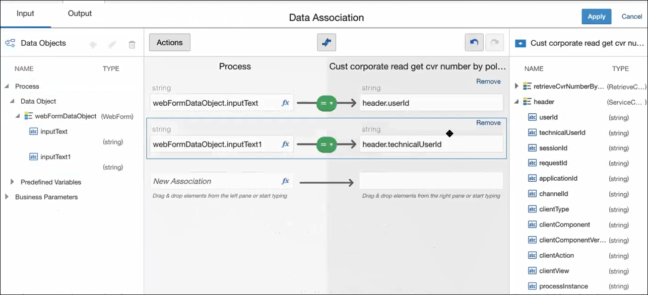

  4. ヘッダー値を入力および出力データとして使用したデータ関連付けの構成。
    たとえば、InputTextをuserID (ヘッダー値)にマップし、InputText1をtechnicalUserId (ヘッダー値)にマップします。
    wsdl-header-da.pngの説明は以下のとおりです
    「図wsdl-header-da.pngの説明」
