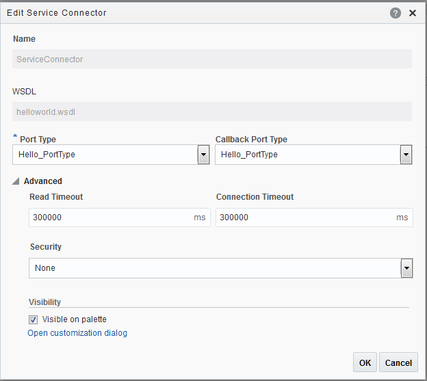

  3. 「Basic Properties」ダイアログ・ボックスで、次の情報を指定します。
    • Name: サービス・コネクタの名前を入力するか、デフォルトを使用します。
      空白または&%$#/?などの特殊文字を使用しないでください。
    • Port Type: ドロップダウン・リストからポート・タイプを選択します。
      WSDLファイルは、定義されているサービスに対して1つ以上のポート・タイプを公開します。
    • Callback Port Type: ドロップダウン・リストからコールバック・ポート・タイプを選択します。
  4. 「Create」をクリックして、Webサービス・コネクタをすぐに作成するか、「Next」をクリックして「Advanced Properties」ページを開きます。
  5. をクリックした場合、詳細プロパティの設定を完了し、作成をクリックします:
    • Read Time Out: WSDLファイルの読取りに対するタイムアウト時間をミリ秒単位で指定します。
    • Connection Time Out: Webサービスへの接続に対するタイムアウト時間をミリ秒単位で指定します。
    • Security: ドロップダウン・リストから、「None」「APP Id - Basic Auth」「APP Id - Username Token」または「APP Id - Username Token With Message Protection」を選択します。
    • Certificate - 「Security」が「APP Id - Username Token With Message Protection」に設定されている場合、ドロップダウン・リストから「New Certificate Alias」を選択し、「Add Certificate」をクリックして証明書をアップロードします。
      証明書を追加する方法についてさらに学習したいですか。 「設計時のセキュリティ証明書の管理」「統合へのメッセージ・セキュリティの適用」を参照してください。
    • Keystore Credential: 「Security」を「None」に設定しなかった場合、ドロップダウン・リストからキーを選択します。
      [New Key]を選択し、名前、ユーザー名およびパスワードを入力することもできます。
      既存のキーの場合、「Username」および「Password」の値は自動的に移入されます。
    • パレットの可視性:可視性セクションでパレットに表示を選択して、要素パレットにコネクタを表示します。 パレットにコネクタを表示する場合は、「カスタマイズ・ダイアログを開く」をクリックしてパレットに表示されるコネクタの名前をカスタマイズします。 名前を入力し、「適用」をクリックします。
Webサービス・コネクタを作成した後は、ポート・タイプおよび拡張設定のみを変更できます。 他の設定を変更するには、Webサービス接続を削除して再作成する必要があります。
