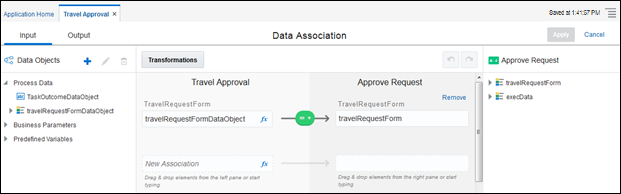

  1. プロセス・エディタで、ヒューマン・タスクまたはサービス・タスクなどのデータ関連付けを必要とするフロー要素を選択し、右上の「Data Association」ボタンをクリックします。 (このボタンは、選択したフロー要素に関連付けが必要な場合にアクティブになります。 「データ関連付けのヒント」を参照してください。)
    データ関連付けエディタが開きます。 左側から右側のペインに要素をドラッグしてドロップすることによって、関連付けをマップするためのキャンバスとして中央のペインを使用します。 すでに構成されているデータ関連付けは、「Data Association」の下に表示されます。 空のフィールドのペアを使用して、新しい関連付けを作成します。

    1. 「Input」タブが選択されていることに注意してください。 左側のペインには、展開可能なツリーにソース・オブジェクト(「Data Objects」)が表示されます。 右側のペインには、ペイロード(タスクのアイコンによって示される)が表示されるか、またはアクティビティが機能を実行する必要があるパラメータを入力します。
    2. 「Output」タブをクリックして、左右のペインがどのように変化するかを確認します。 これで、左側のペインにタスクのペイロードが表示され、右側のペインにプロセスで使用可能な変数が表示されます。
  2. 再度「Input」タブをクリックして、「Data Objects」ツリーから入力オブジェクトをドラッグして「New Association」というタイトルの入力フィールドにドロップすることによって、新しい関連付けの作成を開始します。 また、入力を開始すると表示される、自動入力のオプションから選択することもできます。 オブジェクト内の属性を指定するには、「.」(ピリオド)を入力して、表示されるリストから選択します。
