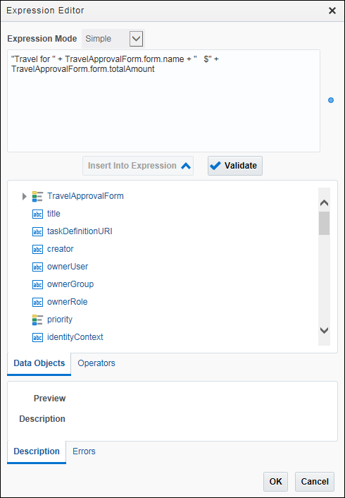

式を作成するには、データ関連付けの最中またはフロー要素のプロパティから、「Expression Editor」「Expression Editor」アイコンアイコンまたは「Expressions Mode」フィールドをクリックします。 「Expression Editor」ダイアログ・ボックスが開きます。
expression_editor.pngの説明が続きます
図expression_editor.pngの説明
  • ほとんどの場合、「Expression Mode」フィールドは「Simple」に設定されていますが、一部のフロー要素では「Plain Text」および「XML Literal」オプションがリストされます。 この下のフィールドに、構成したとおりに式が表示されます。
  • 「Data Objects」または「Operators」タブを選択し、式のデータ・オブジェクトと演算子を選択して、式を作成します。 「Insert Into Expression」をクリックして選択したオブジェクトまたは演算子を追加するか、手動で入力します。
  • その型に使用できるオプションを表示するには、式フィールドで、データ・オブジェクトの後ろに「.」(ピリオド)を入力します(完了アクションをトリガーします)。
  • 「Validate」をクリックして、式フィールドに結果を表示します。 「Error」タブに、検出されたエラーがリストされます。

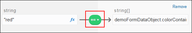

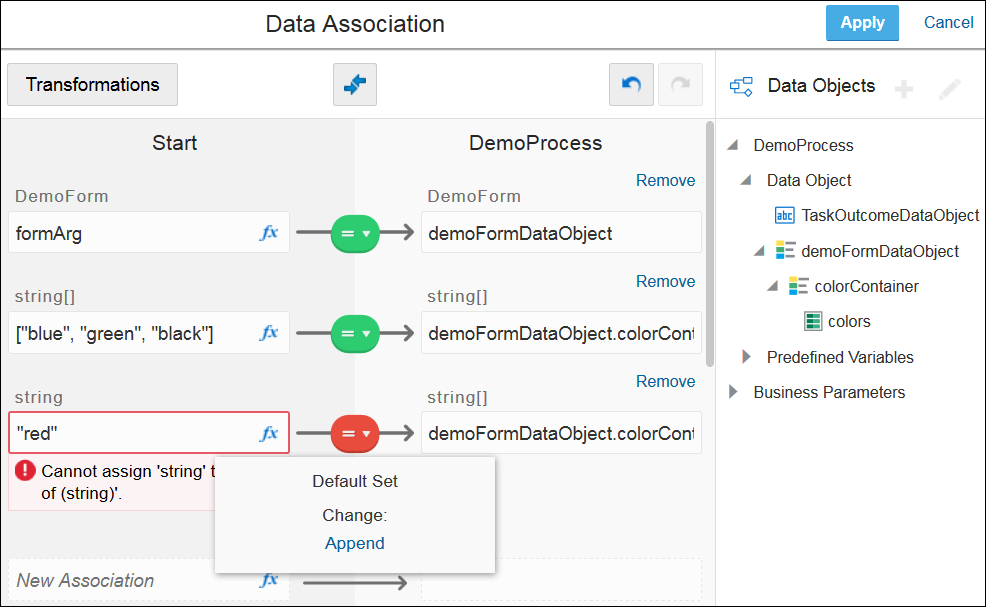

色のリストがあるとします: フォーム内の青、緑および黒。 リストに別の色を赤で追加します。 設計時に、色(配列タイプの文字列)のリストにred (文字列)を追加し、アプリケーションを検証およびテストし、最後に追加アクションが実行時に成功したかどうかを確認します。
  1. 設計時に、データ関連付けエディタを開きます。 右ペインでデータ・オブジェクトを展開し、colorContainerを展開します。

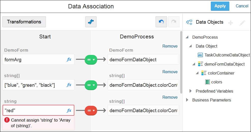

  2. 「色」 (配列)をデータ関連付けエディタのターゲット・フィールドにドラッグ・アンド・ドロップします。
  3. ソース・フィールドに“red”と入力します。
    関連付けアイコンが赤に変わり、エラー・メッセージが表示されます。
    append-array-1.pngの説明は以下のとおりです
    「図append-array-1.pngの説明」
  4. 関連付けアイコンをクリックします。 ドロップダウン・メニューが表示されます。
  5. 「追加」をクリックします。
    関連付けアイコンが緑色に変化し、追加アクションが正常に実行されたことが示されます。

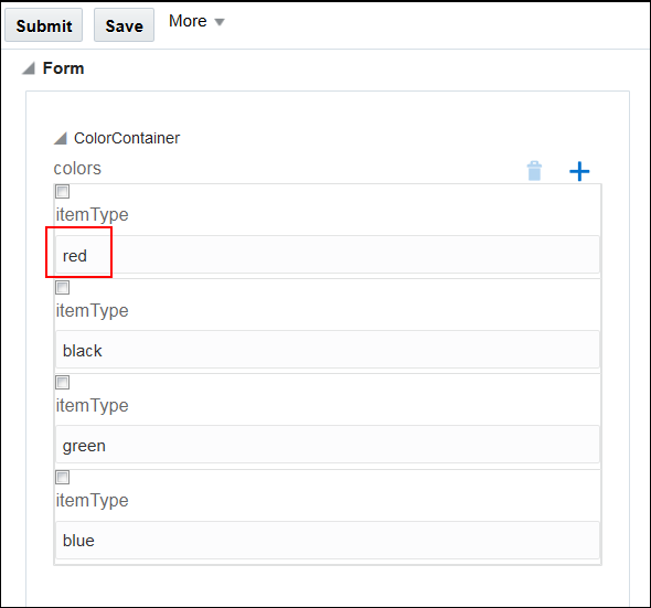

  8. 実行時に、開始タスクを開いて完了し、送信します。
    インスタンスが作成されたというメッセージが表示されます。
  9. 「マイ・タスク」をクリックして、色のリストにあるタスクを開きます。
    フォームの色のリストに赤色が追加されていることに注意してください。
    append-array-4.pngの説明は以下のとおりです
    「図append-array-4.pngの説明」
この例の配列に文字列が正常に追加されました。

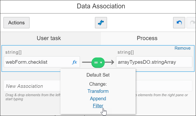

配列データ・オブジェクトのフィルタ
プロセス・コンポーネント間にデータ関連付けを定義する際、ソース配列オブジェクトの要素を選択的にフィルタ処理し、ターゲット配列に割り当てることができます。
構造化プロセスのデータ関連付けエディタ、動的プロセスまたは変換では、次の条件を満たす場合に、フィルタを定義するオプションが表示されます:
  • ターゲット式タイプは配列です。
  • ソース式タイプは配列です。 ソースのベース・タイプは、ターゲットのベース・タイプに割当て可能です(整数から二重割当など)。
  • ソース式とターゲット式の両方が有効です。
新しいフィルタを定義するには:
  1. 「データ関連付け」アイコンをクリックし、「フィルタ」を選択します。
    filter-action.pngの説明は以下のとおりです
    「図filter-action.pngの説明」
  2. 表示されるウィンドウで「作成」アクションを選択し、フィルタに適した名前(たとえば、MyStringFilter)を指定して、「作成」を再度クリックします。 フィルタ条件を定義するウィンドウが表示されます。

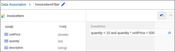

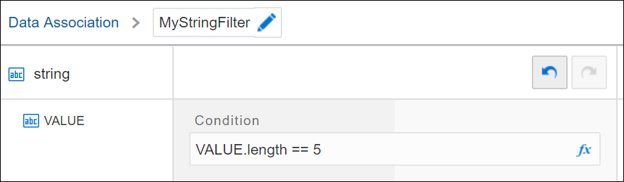

  3. 使用可能な演算子を使用して、配列のタイプに基づいてフィルタ条件を定義します。 単純な配列オブジェクト(整数型、文字列型、またはdouble型)の場合、VALUEという名前の要素は、ソース配列の各要素を表すウィンドウに存在します。
    1. VALUE要素を「条件」フィールドにドラッグ・アンド・ドロップして、式を定義します。 必要に応じて、fx(式)アイコンをクリックし、式エディタを使用します。 次の図は、文字列配列に対して定義されたフィルタ条件を示しています:
      filter-condition.pngの説明は以下のとおりです
      「図filter-condition.pngの説明」
      この場合、5という長さのソース配列の要素のみがターゲット配列に割り当てられます。

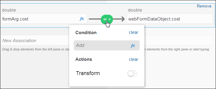

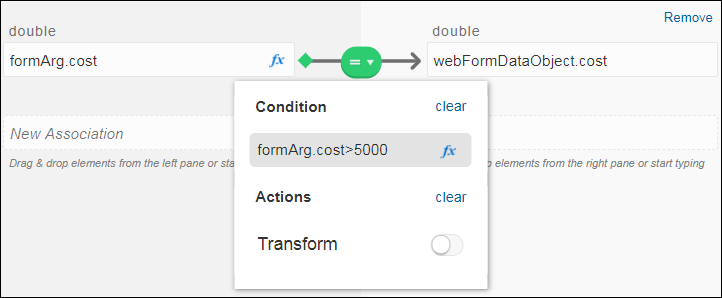

データ関連付けの条件の定義
特定の条件が満たされる場合にのみ、実行時にデータ関連付けを実行するビジネス・シナリオがあります。 データ関連付けエディタで条件を追加することにより、実行時のデータ関連付けの実行を制御します。
条件マッピングで構成されているデータ関連付けは、定義された条件が満たされる場合のみ実行されます。 それ以外の場合は実行に失敗します。 条件マッピングが定義されていない他のすべてのデータ関連付けは、実行時に通常どおり実行されます。
データ・マッピングの条件は、構造化されたプロセスと動的プロセスの両方で設定できます。
新規条件を定義するには:
  1. 条件を構成するデータ関連付けの「データ関連付け」アイコンをクリックします。 新しい条件は、結果のダイアログ・ボックスで定義できます。
  2. 「追加」フィールドに直接入力して、新しい条件を定義します。 例: form.Arg.cost>5000
  3. オプションで、「式エディタ」アイコンをクリックし、式エディタを使用して標準の関数と演算子を使用して条件を定義します。
    「式の使用」を参照してください。
  4. 条件が有効な場合は、「データ関連付け」アイコンの横に有効なデータ関連付けが表示されます。
  5. 構成された条件が無効な場合、アイコンは赤のデータ条件が無効ですになります。 エラーの詳細を確認するには、「データ関連付け」アイコンをクリックします。 エラーに関する詳細を含むエラー・メッセージが条件フィールドの下に表示されます。
  6. 最後に、「適用」をクリックして、データ関連付け(条件セットとのデータ関連付けを含む)をすべて保存します。
実行時に、条件を定義したデータ関連付けは、条件が満たされた場合のみ実行されます。 この例では、プロセスの開始アクティビティの「コスト」フィールドのペイロードがプロセスの次のアクティビティに渡されるのは、その値が5000を超える場合のみです。
