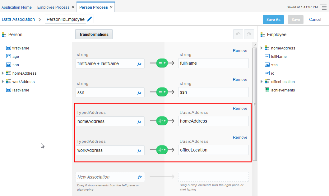

変換は、一致しない入力データ型と出力データ型の間の特別なタイプのデータ関連付けです。 変換では、入力オブジェクトと出力オブジェクトの両方を関連付けて、それらの型をマップします。 また、変換は再利用できるため、アプリケーション全体で使用するように構成した後、必要に応じて適用できます。
変換は、アドレスまたは従業員データなどの、少し異なるデータ属性を一致させる場合に特に役立ちます。 たとえば、プロセスが接続するサービスから従業員データが返され、その属性が少し異なるため、マップが必要になることがあります。 下の図では、下の2つの関連付けが、一致しないアドレス・オブジェクト間の変換になります。
変換は配列に対して使用でき、配列の各アイテムに適用されます。
変換のアイコンは、データ関連付けアイコンとは少し異なる独自のものであることに注意してください。 データ関連付けと同様、有効な場合、アイコンは緑になります。 無効な場合、アイコンは赤でエラーが表示されます。

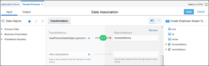

データ関連付けの作成中に、変換を作成および適用します。
  1. プロセス・エディタで、「データの関連付けを構成」のステップに従います。 データの関連付けが必要なフロー要素を選択し、「データ関連付け」ボタンをクリックし、オブジェクトを関連付けの入力フィールドと出力フィールドにマップします。

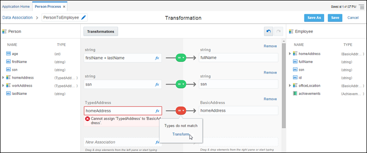

  2. データ関連付けアイコンをクリックして、「Transform」を選択します。 (関連付けは有効または無効にすることができます)
  3. 「Transformations」ウィンドウ(選択したオブジェクトに基づいて名付けられる)で、「Create」をクリックします。 「New Transformation」ダイアログ・ボックスで、名前を入力して、「Create」をクリックします。

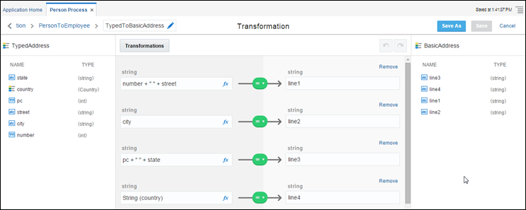

    変換エディタが表示されます。 変換するために選択したオブジェクトが左右のペインに反映されることを除き、データ関連付けエディタと似た外観と機能が備えられています。
  4. 入力および出力フィールドに要素をドラッグ・アンド・ドロップすることによって、オブジェクト間の変換を構成します。 また、入力を開始すると表示される、自動入力のエントリから選択することもできます。
    必要に応じて、「fx」(式)アイコンをクリックし、式エディタを使用して、入力フィールドの式を作成します。 「式の使用」を参照してください。
    data-transform-config4.pngの説明が続きます
    図data-transform-config4.pngの説明
  5. 「Save」をクリックして、変換を保存します。 「Save As」ボタンを使用して、選択に基づいて新しい変換を作成できます。

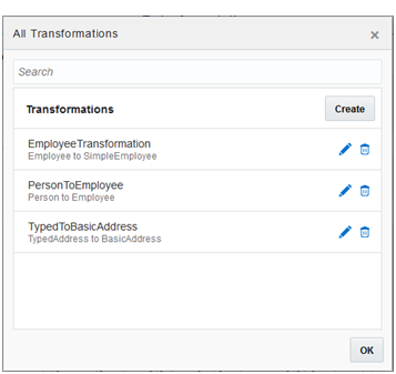

    いつでも、データ関連付けエディタの「Transformations」ボタンをクリックすることによって、アプリケーション用に定義されたすべての変換のリストを表示できます。 これによって、「All Transformations」ウィンドウが表示され、ここに変換を検索、作成、編集および削除するためのオプションが表示されます。 このウィンドウから変換を作成する場合、「From」および「To」フィールドにリストされるアプリケーション・データ・オブジェクトから、変換する入力および出力オブジェクトを選択した後、データ関連付けに変換を適用する必要があります。
    data-transform-all.pngの説明が続きます
    図data-transform-all.pngの説明

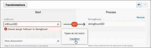

  2. データ関連付けエディタで、ソース列挙型とターゲット列挙型をドラッグ・アンド・ドロップします。 無効な関連付けのアイコンをクリックして、「Transform」を選択します。

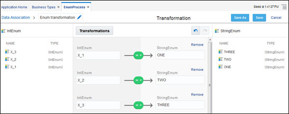

    transform_enum2.pngの説明が続きます
    図transform_enum2.pngの説明
  4. 列挙型アイテムをドラッグ・アンド・ドロップしてソース・フィールドとターゲット・フィールドをマップすることによって、変換を構成します。 たとえば、IntEnumのX_1をStringEnumのONEに変換します。 列挙型アイテム間には変換を作成できないことに注意してください。
