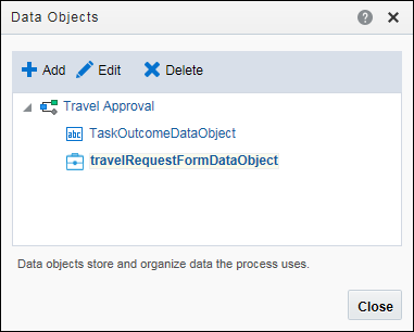

データ・オブジェクトの作成 データ・オブジェクトは、ビジネス・プロセス内で使用される情報を格納します。 各アクティビティを、必要なデータ・オブジェクトを持つビジネス・プロセスに関連付けます。

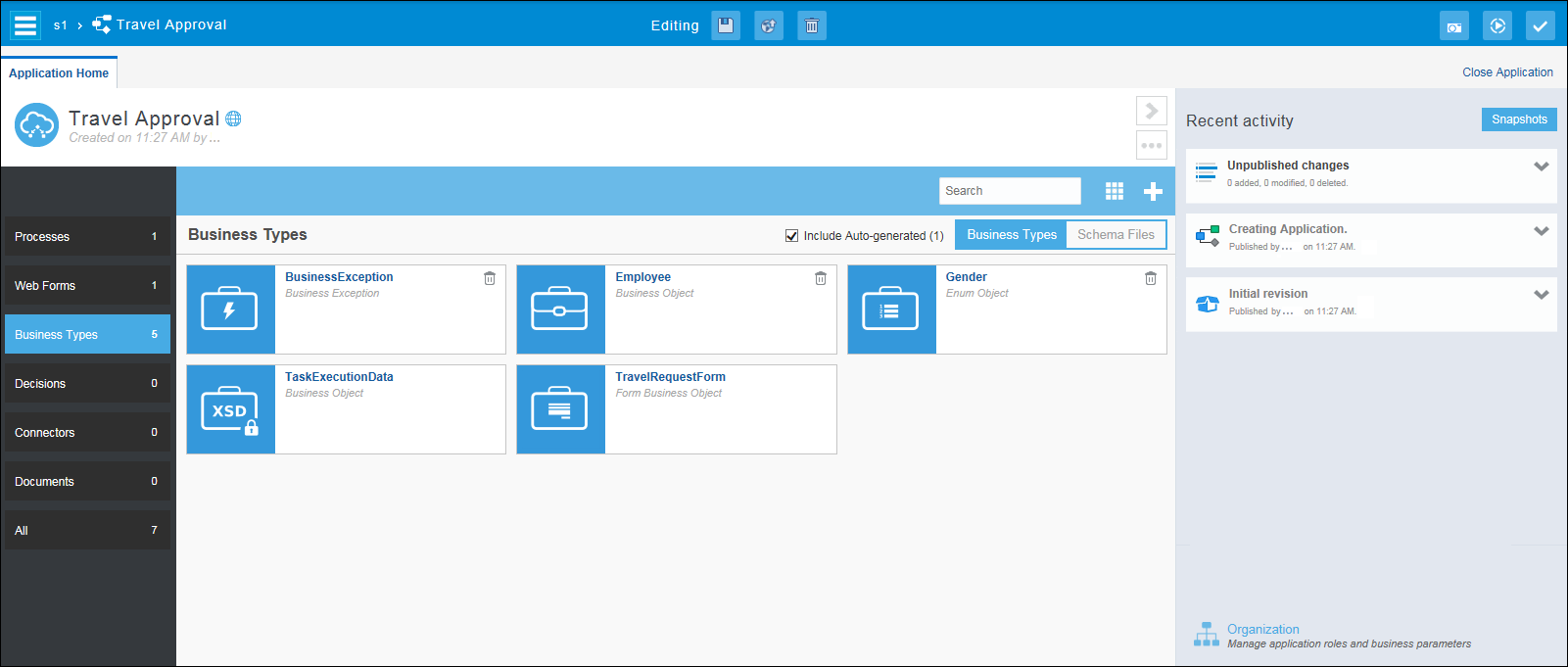

「Business Types」ページでできること
「Business Types」ページには、ビジネス・タイプ(ビジネス・オブジェクト、列挙型(enum)オブジェクト、ビジネス例外)の作成および管理に必要なツールの他、XMLスキーマ定義(XSD)ファイルのライフサイクルを別個に管理するために必要なツールも用意されています。 選択したアプリケーション用に作成されたあらゆるプロセスでビジネス・タイプを使用できます。
「Business Types」ページは、次の2つのサブ・ビューに分かれています。
  • ビジネス・タイプ
  • Schema Files
ビュー・オプションを使用してビュー間を行き来します。
bus-type-view.pngの説明が続きます
図bus-type-view.pngの説明
「Business Types」ビュー
「Business Types」ビューを使用して次のタスクを実行します。
  • ビジネス・オブジェクトの作成
  • ビジネス例外の作成
  • 列挙型オブジェクトの作成
  • ビジネス・オブジェクトのインポート
  • 「Views」「Views」アイコンをクリックして、グリッドまたはリスト形式でビジネス・タイプを表示します。 グリッド・ビューがデフォルトです。
    各ビジネス・タイプには、名前、タイプ(ビジネス・オブジェクト、列挙型オブジェクト、列挙型オブジェクト、ビジネス例外)、スキーマおよびファイル名が表示されます。
    bus-object-grid-view.pngの説明が続きます
    図bus-object-grid-view.pngの説明
    ビジネス・タイプはイメージによっても識別できます。
    • 「Business Object」アイコン 手動で作成したビジネス・オブジェクト
    • 「Form Business Object」アイコン フォーム・ビジネス・オブジェクト
    • 「Import Business Object」アイコン インポートされたビジネス・オブジェクト
    • 「Auto-generated」アイコン 自動生成されたビジネス・オブジェクト
    • 「Enum Object」アイコン 列挙型オブジェクト
    • 「Business-exception」アイコン ビジネス例外
  • ビジネス・タイプ名をクリックしてビジネス・タイプ・エディタで編集します。 ファイル名をクリックしてファイルの詳細を表示します。
  • 「Include Auto-Generated」を選択して自動生成されたビジネス・タイプを表示します。
    アプリケーションに存在する自動生成ビジネス・オブジェクトの数がカッコ内に表示されます。
    「Include Auto-generated」チェック・ボックス
  • 手動で作成したビジネス・タイプの削除
    ノート:
    「Delete」アイコンは、手動で作成したビジネス・タイプに対してのみ表示されます。 他のアーティファクトによって参照されているビジネス・タイプは削除できません。

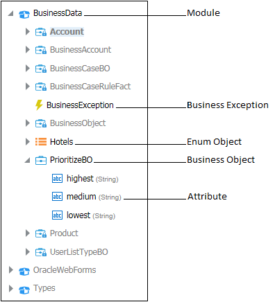

  • モジュール
    モジュールは、階層構造を作成できるようにするコンテナです。 各ビジネス・オブジェクトはモジュールに含まれている必要があります。 新しいビジネス・オブジェクトを作成すると、それは自動的にBusinessDataモジュール内に作成されます。 モジュール内に追加のビジネス・オブジェクトを作成したり、追加のモジュールを作成することができます。
  • ビジネス・オブジェクト
    モジュール内に1つ以上のビジネス・オブジェクトを定義できます。 ビジネス・オブジェクトは他のビジネス・オブジェクトを含むことができます。
  • 属性
    属性は、格納されていてプロセス・アクティビティで共有できる特別なプロセス・データを定義します。 属性は、実際の概念の特性を表します。 たとえば、ユーザーを表すビジネス・オブジェクトは、通常、firstnameおよびlastname属性があります。
ドキュメントをビジネス・オブジェクトおよび属性に追加することもできます。 ドキュメントを追加すると、アプリケーションでコラボレートしている他のユーザーがデータ構造を理解しやすくなります。
次の図に、アプリケーションに対して定義されたモジュール、ビジネス・オブジェクトおよびビジネス・オブジェクトの属性の階層構造の例を示します。
bus-obj-structure.pngの説明が続きます
図bus-obj-structure.pngの説明

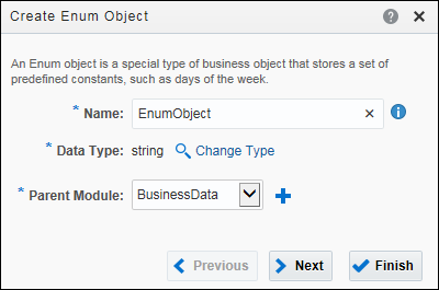

Enumオブジェクト(列挙)は、曜日(日曜日、月曜日、火曜日など)の名前を含むものなど、データ・オブジェクトに事前定義済定数のセットを含むことができるビジネス・オブジェクトの特別な型です。 「列挙型オブジェクトの作成」を参照してください。

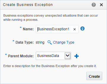

ビジネス例外は、ビジネス・プロセスの実行中に発生する可能性がある、予期しない状況を伝達します。 「プロセス」を使用して、アプリケーションのビジネス例外を定義することができます。 「ビジネス例外の作成」を参照してください。

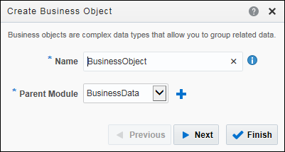

ビジネス・オブジェクトの作成
新しいビジネス・オブジェクト(複雑なデータ型)を手動で登録します。 ビジネス・オブジェクトの作成時に、モジュールとビジネス・オブジェクトの間の階層関係と、ビジネス・オブジェクトで使用される属性を定義します。
ノート:
XMLスキーマ(XSD)ファイルに基づいたビジネス・オブジェクトをインポートすることもできます。 「XMLからのビジネス・オブジェクトのインポート」を参照してください。
ビジネス・オブジェクトを作成するには:
  1. 「Application Home」タブで、「Business Types」をクリックします。
  2. 「New Business Type」新規ビジネス・タイプ・アイコンをクリックし、「New Business Object」を選択してビジネス・オブジェクトを手動で作成します。
  3. 「Create Business Object」ダイアログ・ボックスで、ビジネス・オブジェクトの名前を入力するか、デフォルト名を使用して、親モジュールを選択または追加し、次の操作を実行します。
    • 「Finish」をクリックして、新しいビジネス・オブジェクトを作成します。
    • 「Next」をクリックして、属性を追加します。

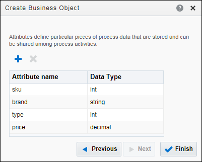

  4. 「Add Attribute」属性の追加アイコンをクリックして、属性を追加します。 名前を入力し、「Change Type」をクリックして、デフォルト値Stringからデータ型を変更し、「Add」をクリックします。 すべての属性を追加した後、「Finish」をクリックします。

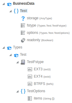

「プロセス」内の結果のビジネス・オブジェクトは、次のように表示されます:
bo.pngの説明が続きます。
図bo.pngの説明

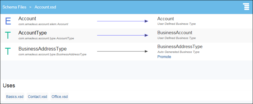

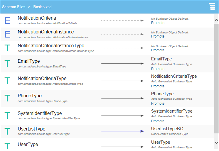

スキーマ・タイプおよび要素のビジネス・オブジェクトへの昇格
スキーマ・ファイルで使用可能なプロモート機能を使用すると、特定のXMLスキーマ(XSD)タイプまたは要素に基づいたビジネス・オブジェクト(複雑なデータ型)をすばやく作成できます - 詳細ビュー。
スキーマ・タイプまたは要素をビジネス・オブジェクトにプロモートするには:
  2. 「Schema Files」をクリックして「Schema Files」ビューに切り替えます。このビューには、アプリケーション内のすべてのスキーマ・ファイルがリストされます。
    schema-files-option.pngの説明が続きます
    図schema-files-option.pngの説明
  3. 必要なスキーマ・ファイルの名前をクリックして詳細を表示します。
    schema-subview.pngの説明が続きます
    図schema-subview.pngの説明
    このビューには、次のようなスキーマ・ファイルの詳細が表示されます。
    • ユーザー定義のビジネス・タイプ
    • 自動生成されたビジネス・タイプ
    • ビジネス・オブジェクトが定義されていないタイプおよび要素
    ユーザーが明示的に作成していないため、自動生成されたビジネス・タイプだけでなく、他のビジネス・オブジェクトにまだ使用されていないタイプおよび要素にも基づいてビジネス・オブジェクトを作成できます。
  4. 新しいビジネス・オブジェクトの基とするタイプまたは要素の「Promote」をクリックします。
    「Promote to Business Object」ダイアログ・ボックスが開きます。
    promote-bus-obj.pngの説明が続きます
    図promote-bus-obj.pngの説明
  5. 新しいビジネス・オブジェクトの名前を入力します。
    フィールドには、選択したビジネス・タイプまたは要素の名前(BusinessAddressTypeなど)が移入されます。 この名前を使用するか、変更できます。
  6. ドロップダウン・リストから親モジュールを選択するか、「New」をクリックして新規モジュールを作成し、「OK」をクリックしてビジネス・オブジェクトを作成します。

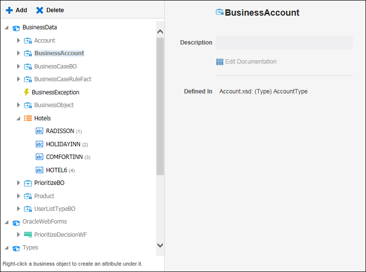

ビジネス・タイプの管理
ビジネス・オブジェクトの作成後、その名前をクリックして「Business Types」 - 「Data Structure」ページに移動します。 このページから、ビジネス・オブジェクトの属性のタイプの追加または変更、あるいはドキュメントの追加が可能です。 また、モジュール、ビジネス・オブジェクト、ビジネス例外、列挙型オブジェクトおよび列挙型アイテムの追加と、データ構造へのビジネス・オブジェクトのインポートもできます。
追加できるビジネス・タイプおよび関連アイテムは、階層で強調表示したアイテムに基づいています。
図add-bus-type.pngの説明が続きます
階層でビジネス・タイプまたは関連アイテムを強調表示すると、右側のペインに詳細が表示されます。 詳細を編集またはドキュメントを追加できます。 インポートされたビジネス・オブジェクトの場合、ビジネス・オブジェクトのタイプとそのタイプが定義されているファイルも表示されます。
階層でビジネス・タイプまたは関連アイテムを右クリックし、これを削除または移動したり、階層のセクションを折りたたみます。
削除する前によく考えてください。 削除したビジネス・オブジェクト、モジュールまたは属性はリカバリできません。 他の関連アイテムを含むビジネス・オブジェクトまたはモジュールを削除すると、これらも削除されます。 ただし、削除したビジネス・オブジェクトまたはモジュールにビジネス・オブジェクトに基づいた属性が含まれている場合、そのビジネス・オブジェクトは削除されません。

  • 複合データ型(ビジネス・オブジェクト)に基づく場合
    複合データ型(ビジネス・オブジェクト)に基づくデータ・オブジェクトを使用すると、様々なタイプのデータをグループ化するデータ構造を作成できます。 ビジネス・オブジェクトを使用すると、単純なデータ型に基づくデータ・オブジェクトからデータ構造を作成できます。
    たとえば、ID、名前、年齢などの従業員の様々なタイプのデータが含まれる、従業員と呼ばれるビジネス・オブジェクトを作成できます。 単純なデータ型に基づくデータ・オブジェクトとビジネス・オブジェクトに基づくデータ・オブジェクト間の関係は、Javaプログラミング言語のクラスとインスタンス間の関係と同様です。 次の表に、この関係を示します。
    データ・オブジェクト 単純なデータ型
    id 整数
    name 文字列
    年齢 整数
    SKU 整数
    価格 小数
    ブランド 文字列
    type 整数
    データ・オブジェクト 構造
    従業員
    • ID (整数)
    • 名前(文字列)
    • 年齢(整数)
    製品
    • SKU (整数)
    • ブランド(文字列)
    • タイプ(整数)
    • 価格(10進数)
    複合データ・オブジェクトを作成する前に、まず、データ構造を定義するビジネス・オブジェクトを定義する必要があります。

データ・オブジェクトを作成するには:
  1. 「Application Home」タブで、プロセスを選択した後、「Data Objects」をクリックします。
  2. 「Data Objects」ダイアログ・ボックスで、「Add」をクリックします。
  3. データ・オブジェクトの名前を入力するか、デフォルト名を使用し、単純なデータ・オブジェクト・タイプまたはビジネス・オブジェクトに基づいたデータ・オブジェクトを選択して、「Create」をクリックした後、「Close」をクリックします。
ノート:
TaskOutcomeDataObjectという名前のデフォルトのプロセス・データ・オブジェクトは、ヒューマン・タスクが作成されたときに、ヒューマン・タスクの結果に対して自動的に作成されます。 「Edit」および「Delete」リンクは、このデータ・オブジェクトに対して無効になっています。
「Data Objects」ダイアログ・ボックスでは、データ・オブジェクトの編集や削除もできます。 データ・オブジェクトの編集または削除後、アプリケーションを検証し、変更または削除したデータ・オブジェクトへの参照がないことを確認します。

ビジネス例外の作成
ビジネス例外は、ビジネス・プロセスの実行中に予期せず発生する可能性がある状況を伝達するために使用されます。 アプリケーションのビジネス例外を定義し、無効なIdや低い信用格付けなどの特定の条件下でトリガーされるエラー終了イベントで使用します。
ビジネス例外を作成するには:
  1. 「Application Home」タブで、「Business Types」をクリックし、「Business Types」ページを開きます。
  2. 「New」をクリックし、「New Business Exception」を選択して「Create Business Exception」ダイアログを開きます。
  3. 新しいビジネス例外の名前を入力します。
    このフィールドには、BusinessException、BusinessException1などのデフォルト名が移入されています。 この名前を使用するか、変更できます。
  4. タイプを変更する場合、「Change Type」をクリックします。 デフォルト値は、Stringです。
  5. 親モジュールをドロップダウン・リストから選択し、「Create」をクリックして、新しいビジネス例外を作成します。
    ほとんどの場合、親モジュールはBusinessDataです。 上級ユーザーである場合は、「New」をクリックして新しい親モジュールを作成できます。
列挙オブジェクトの作成
アプリケーションのEnumオブジェクトを手動で作成できます。 Enumオブジェクト(列挙)は、曜日(日曜日、月曜日、火曜日など)の名前を含むものなど、データ・オブジェクトに事前定義済定数のセットを含むことができるビジネス・オブジェクトの特別な型です。
列挙型オブジェクトを作成するには:
  2. 「New」をクリックし、「New Enum Object」を選択して「Create Enum Object」ウィザードを開きます。
  3. 新しい列挙型オブジェクトの名前を入力します。
    このフィールドには、EnumObject、EnumObject1などのデフォルト名が移入されています。 この名前を使用するか、変更できます。
  4. 列挙型アイテムのデータ型を変更する場合、「Change Type」をクリックします。 デフォルト値は、Stringです。
  5. ドロップダウン・リストから親モジュールを選択します。
    2つのオプションが用意されています。
    • 「Finish」をクリックして、新しい列挙型オブジェクトを作成します。
    • 列挙型アイテムを追加するには、次のステップに進みます。
    次のステップを実行して、列挙型アイテムを追加します。
  6. 「Next」をクリックして、「Enum Items」ダイアログを開きます。
  7. 「New」をクリックして、列挙型アイテムを追加します。 名前と値を入力して、「OK」をクリックします。
    引き続き、必要な数の新しい列挙型アイテムを追加します。
  8. 「Finish」をクリックして、新しい列挙型オブジェクトを作成します。
