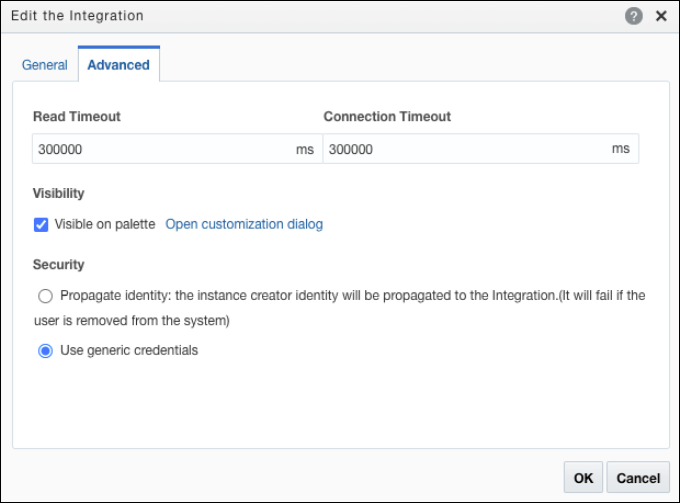

統合の編集
既存の統合を編集するには、統合ビューの「統合の編集」ダイアログ・ボックスを使用します。
  1. 統合をクリックして「統合の編集」ダイアログ・ボックスを開きます。
  2. 詳細設定タブで、統合のタイムアウト設定と表示設定を指定します。
    1. 「アドバンスト」タブで、読み取りにタイムアウトを指定し、ミリ秒単位で統合に接続するためのタイムアウトを指定します。
    2. 「パレットに表示」チェックボックスを選択するか選択して、要素パレットに統合を表示または非表示にします。 このオプションはデフォルトで選択されます。
    3. パレットに統合を表示する場合は、「カスタマイズ・ダイアログを開く」をクリックし、要素パレットで統合に使用する名前を指定します。
    4. 「セキュリティ」で、統合を認証するための資格証明を指定するオプションのいずれかを選択します。
      • インスタンスを作成したユーザーの資格証明を使用する場合は、「アイデンティティの伝播」を選択します。 なんらかの理由でこのユーザーがシステムから削除されると、統合コールは失敗します。
      • アイデンティティ伝播を実行しない場合は、「汎用資格証明の使用」を選択します。 この場合、「プロセス」では、統合コールごとに同じ内部システム提供の資格証明が使用されます。 これらの資格証明は変更または削除できないことに注意してください。
    5. 「適用」をクリックして変更を保存し、ダイアログ・ボックスを閉じます。
    6. 統合を使用するダイアログ・ボックスで、OKをクリックして変更を保存します。
