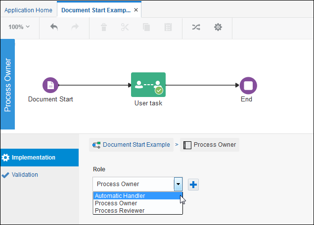

すべてのユーザーにドキュメント開始またはフォルダ開始プロセスの開始を許可
有効なユーザーがドキュメントをアップロードしてプロセスを開始できるようにするには:
  1. プロセスを開きます。
  2. ドキュメントまたはフォルダの開始イベントがあるスイムレーンで、ロール名をクリックし、「編集」 「Edit」アイコンをクリックします。
  3. 「ロール」フィールドで、「自動ハンドラ」を選択します。
    automatic-handler.pngの説明が続きます
    図automatic-handler.pngの説明
