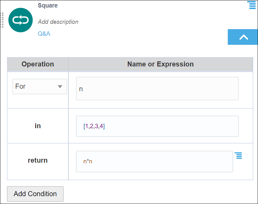

- 次の例は、リスト・アイテムの正方形を戻す単純なForループを示しています:

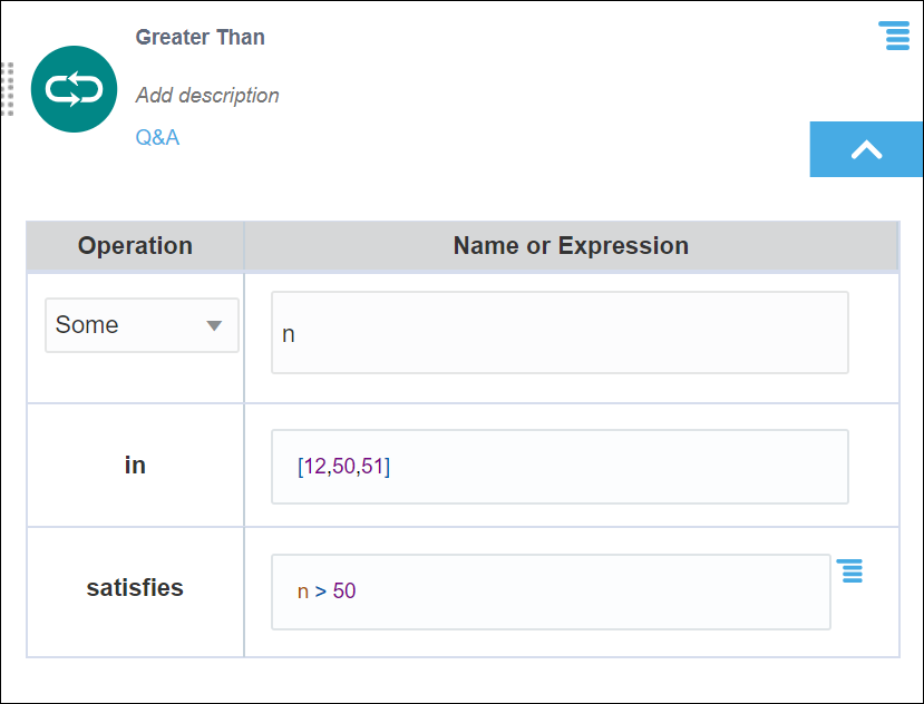

- 次のデシジョンには、リスト内の少なくとも1つの要素が50より大きいかどうかをチェックするループが含まれています:
