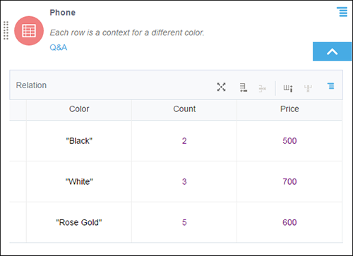

次の関係には、特定のブランドの電話に関する在庫情報が複数のコンテキストの形式で含まれています:
dmn-relation.pngの説明が続きます
図dmn-relation.pngの説明
リスト表記と同様に、Phone[1]またはPhone[-3]を使用して、黒色の電話に関連するコンテキスト全体にアクセスします。 特定の列のすべてのセル・エントリにアクセスするには、列名と組み合わせてリレーション名を使用します。たとえば、Phone.Priceは、リストのPrice列のすべてのエントリを返します。 特定のコンテキスト・エントリ(Rose Goldなど)にアクセスするには、Phone.Color [3]またはPhone.Color [-1]を使用します。

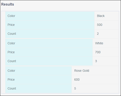

次のイメージは、各コンテキストの結果が別々にリストされたリレーション全体の結果です:
dmn_rel_result-png.pngの説明が続きます
図dmn_rel_result-png.pngの説明
