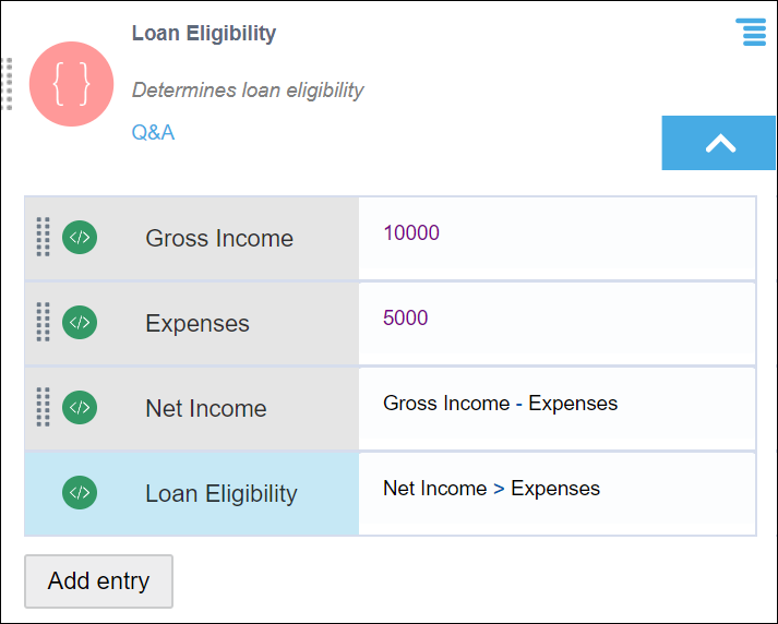

次の図は、応募者の融資適格性を決定する結果フィールドを持つコンテキストを示しています:
dmn-context.pngの説明は以下のとおりです
「図dmn-context.pngの説明」
結果フィールドの出力は、コンテキストの出力です。 この場合、コンテキストは応募者のローン適格性に関するtrueまたはfalseを返します。 コンテキスト名(「ローン適格」など)を使用して、モデル内の他のデシジョンでコンテキストの結果を参照できます。

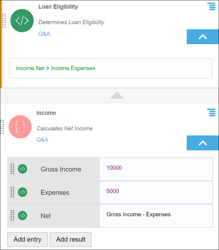

次の図は、結果フィールドがないコンテキストと、複数のコンテキスト・エントリを参照する式のデシジョンを示しており、応募者の融資適格性を判断しています:
dmn-context-no-result.pngの説明は以下のとおりです
「図dmn-context-no-result.pngの説明」
このコンテキストの出力は、3つのコンテキスト・エントリすべての結果を含むリストです。 別のデシジョンから特定のコンテキスト・エントリを参照するには、ContextName.EntryKey形式(例: Income.Expenses)を使用します。 コンテキスト内では、エントリはその上にあるエントリのみを参照できます。
