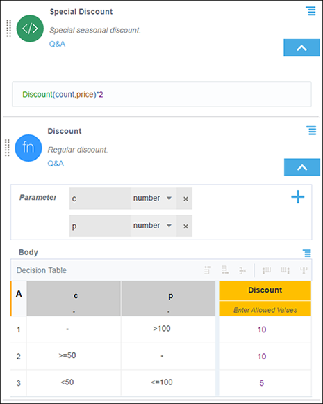

次の例は、「プロセス」の関数実装を示しています。 ここで、出力デシジョンは、季節的割引率を計算する関数デシジョンを起動する。 機能デシジョンには、デシジョン表の形で通常割引のロジックが含まれています。
dmn-function.pngの説明が続きます
図dmn-function.pngの説明
