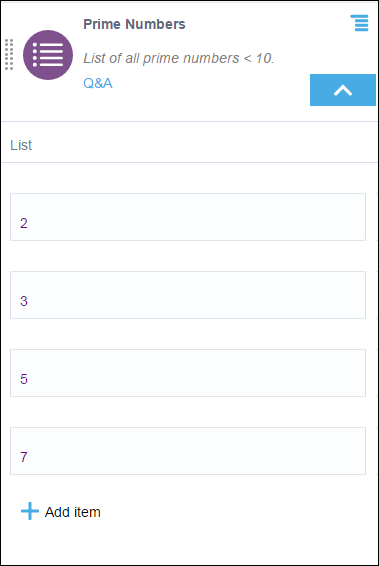

次の例は、素数が10未満の単純式のリストです:
dmn-list.pngの説明が続きます
図dmn-list.pngの説明
n要素のリストでは、List_name[n]を使用してリストの先頭からnth要素を起動し、List_name[-n]を使用してリストの末尾からnth要素を起動します。 この例では、リスト項目2を起動するには、「素数[1]」または「素数[-4]」を使用します。

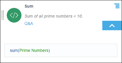

リスト記法を含むデシジョンには、適切な組込みリスト関数を使用することもできます。 たとえば、次の式のデシジョンは、「素数」デシジョンのすべてのアイテムの合計を返します。
dmn_listcall-png.pngの説明が続きます
図dmn_listcall-png.pngの説明
