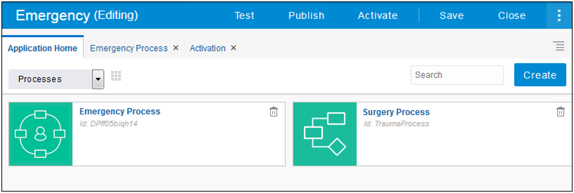

  1. デザイン時に、「アプリケーション・ホーム」タブをクリックします。
  2. 「構造化プロセスの作成」をクリックし、「メッセージを受信したら開始」をクリックします。 オプションで、「作成」「新規プロセス」の順にクリックします。
  3. 「プロセスの作成」ダイアログ・ボックスで、「名前」フィールドにSurgery Processと入力します。 「すぐに作成」の選択を解除し、「作成」をクリックします。
    「アプリケーション・ホーム」タブの2つのプロセスが、動的プロセスと構造化プロセスを示すアイコンが異なることに注目してください。
    構造化プロセスは、Message Startパターンを使用する非同期プロセスでなければならないことに注意してください。

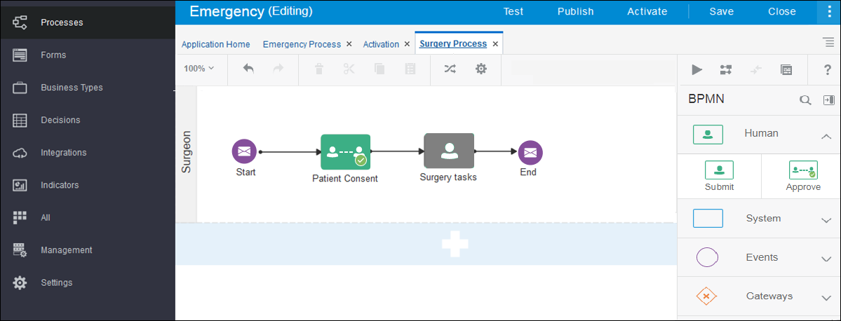

ヒューマン・タスクを追加
今作成した構造化プロセスにヒューマン・タスクを追加しましょう。
  1. 手術プロセスを開きます。
  2. 承認ヒューマン・タスクを挿入します。
    ヒューマン・タスクを要素パレットからプロセス・フローにドラッグ・アンド・ドロップします。 追加する位置に配置します。
    タスクの名前をダブルクリックし、Patient Consentと入力します。
  3. ヒューマン・タスクの送信を挿入します。
    タスクの名前をダブルクリックし、Surgery Tasksと入力します。
  4. ヒューマン・タスクのサブミットのプロパティを変更します。
    1. Surgery tasksを選択し、「メニュー」 メニュー・アイコンをクリックして、「プロパティを開く」を選択します。
    2. プロパティ・ペインで、「ドラフト」を選択します。
      手術タスクがグレーに変わることに注目してください。 つまり、後で構成する手術タスクのプレースホルダーにすぎません。
    3. 「ペインの縮小」 折りたたみペインのアイコンをクリックして、プロパティ・ペインを閉じます。
プロセスのスイムレーンを編集
プロセスのスイムレーンを編集して、プロセス内の各タスクを実行するロールを割り当てます。 手術過程では、プロセスのスイムレーンを外科医のロールに変えましょう。
  1. 「プロセス所有者」を選択し、「編集」をクリックします。
  2. 実装ペインで、「ロールの追加」 add iconをクリックしてロールを追加し、Surgeonと入力します。
  3. 「ペインの縮小」 折りたたみペインのアイコンをクリックして、実装ペインを閉じます。

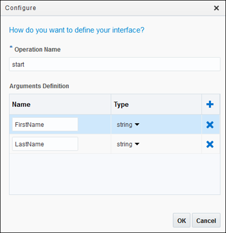

プロセスの開始イベントと終了イベントを定義
プロセス開始および終了イベントを実装して、名前フィールドを入力および出力します。
  1. メッセージ開始イベントを選択します。
  2. 「プロパティを開く」を選択し、「編集」をクリックしてインタフェースを定義します。
  3. Configureダイアログ・ボックスの「引数の定義」表で、「追加」をクリックし、「名前」フィールドにFirstNameと入力します。 「追加」をクリックし、文字列型フィールドとしてLastNameを入力し、OKをクリック
  4. メッセージ終了イベントを選択し、1-3のステップを繰り返します。
