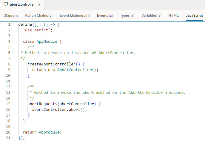

  1. AbortController APIを使用するには、最初にAbortControllerインスタンスを作成する必要があります。 また、作成されたAbortControllerインスタンスでabortメソッドをコールする必要があります。 これを行うには、applicationページ全体で使用できる2つのアプリケーション・レベルのJavaScript関数を追加します。
    1. applicationノードを選択し、JavaScriptをクリックしてアプリケーション・レベルのJavaScriptエディタを開きます。
    2. 次のJavaScriptスニペットをエディタに追加します:
         * Method to create an instance of AbortController.
        createAbortController() {
          return new AbortController();
         * Method to invoke the abort method on the AbortController instance.
        abortRequests(abortController) {
          abortController.abort();
      JSエディタは次のようになります:
      abortcontroller-js-snippet.jpgの説明は以下のとおりです
      図abortcontroller-js-snippet.jpgの説明

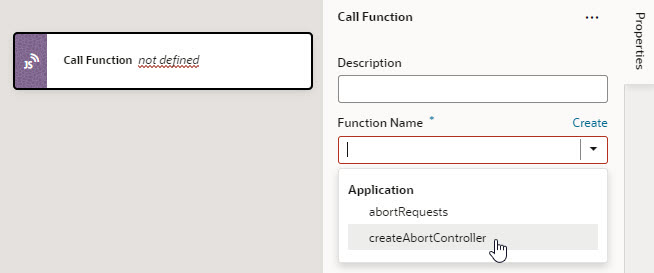

    6. アクション・パレットから、関数呼出しアクションをキャンバスにドラッグします。
    7. アクション「関数名」プロパティで、アプリケーションの下のcreateAbortControllerを選択して、AbortControllerインスタンスを作成するJS関数をコールします。

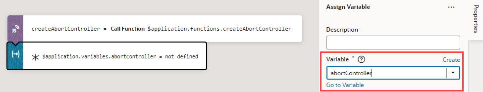

    8. 「変数の割当て」アクションをドラッグ・アンド・ドロップして、「ファンクションのコール」アクションに従います。
    9. 「変数の割当て」アクションの「プロパティ」ペインで、「変数」リストから「アプリケーション」の下のabortControllerを選択します。
    10. 「値」プロパティにマウス・ポインタを重ねて(x) 「変数ピッカーを開く」をクリックし、「ローカル」の下のcreateAbortControllerを選択して、createAbortController関数によって返された値をabortController変数に割り当てます。

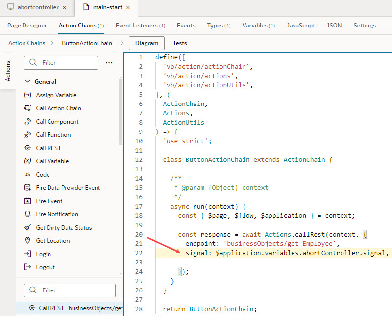

  4. AbortControllerを、中断するRESTコールに関連付けます。 これを行うには、signalオプションを使用して、AbortControllerインスタンスのAbortSignalをRESTリクエストにアタッチします。 たとえば、Get/Employee/{Employee_Id}エンドポイント・リクエストを中止するには、ボタン・コンポーネントの基礎となるアクション・チェーンのコールRESTアクションにAbortSignalをアタッチします(この例ではButtonActionChain)。
    1. アクション・チェーン・エディタで、コールRESTアクションを使用するアクション・チェーンを開きます。 この例では、ページ上のREST呼出しボタンを想定しているため、このコールRESTアクションは、ページ・レベルで定義されたButtonActionChainアクション・チェーンに存在します。
    2. 「コード」をクリックして、コード・ビューに切り替えます。
    3. 特定のコールRESTアクションのコード・スニペットを探し、endpointコンストラクタの後に次の行を追加します:
      signal: $application.variables.abortController.signal,
      この例では、AbortSignalは$application.variables.abortController.signalを介してアクセスされ、get_Employee RESTリクエストにアタッチされます:

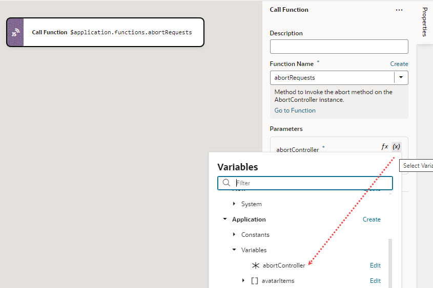

    4. アクション「関数名」プロパティで、abortRequestsを選択して、特定のRESTリクエストのAbortControllerインスタンスでabortメソッドをコールするJS関数を指定します。
    5. abortController変数を入力パラメータとしてabortRequests関数に渡すには、「パラメータ」でabortControllerを見つけ、パラメータ「変数ピッカーを開く」にマウス・ポインタを重ね、「アプリケーション」でabortControllerを選択します。

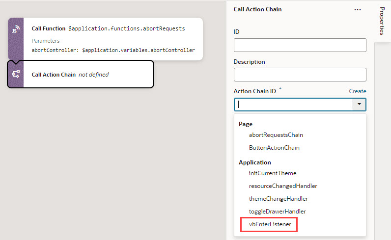

    6. AbortControllerインスタンスでabortメソッドをコールすると、今後のリクエストは完全に中断されるため、新しいAbortControllerインスタンスを作成してabortController変数に割り当てる必要があります。 これを行うには、コール・アクション・チェーン・アクションをドラッグ・アンド・ドロップし、「アクション・チェーンID」リストでvbEnterListenerアクション・チェーン(両方を実行するために「ステップ3」で作成)を選択します。
