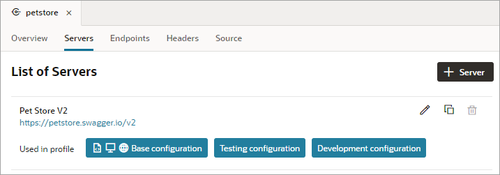

サーバーをサービス接続に追加するには:
  1. サーバーを追加するサービス接続の「サーバー」タブを開きます:
  2. 「+ソース内サーバー」ボタンをクリックして、「新規サーバー」ダイアログを開きます。 または、「コピー」アイコンをクリックして既存のサーバーのコピーを作成し、そのエントリの一部を変更します。
    どちらの場合も、ダイアログが表示され、サーバーの識別、サーバーを使用するアプリケーション・プロファイルの指定、ヘッダーの追加およびセキュリティ・オプションの構成を行うことができます。 これらのオプションは、サービス接続を最初に作成したときに構成するオプションと同じです。
  3. サーバー・オプションの定義が完了したら、サーバーの追加用に選択したオプションに従って、「保存」または「コピー」をクリックします。
サーバーのリストの最初のサーバーは、デフォルトのサーバーです。 他のアプリケーション・プロファイルを使用するようにリスト内の他のサーバーを構成しないかぎり、すべてのアプリケーション・プロファイルに関連付けられます。
