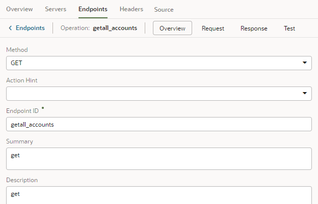

  2. 編集するエンドポイントをクリックします。
    各エンドポイントについて、エディタには、エンドポイントの設定を編集するためのタブ、エンドポイントに送信されたリクエスト、およびレスポンスの構造が表示されます。
    service-connections-edit-endpoints.pngの説明は以下のとおりです
    「図service-connections-edit-endpoints.pngの説明」
    exampleキーまたはexamplesキーで指定されたリクエストおよびレスポンスの例を含むOpenAPI3指定からサービス接続が作成された場合、例はリクエスト・タブおよびレスポンス・タブに表示されます。
    examplesキーはexampleより優先され、複数の例が存在する場合、1つのみが表示されます。 存在しなかった例(たとえば、テスト・タブを使用してリクエストをサービスに送信し、レスポンスを例として保存した場合)、その例が表示されます。そうでない場合、examplesキー・リストに最初の例が表示されます。
