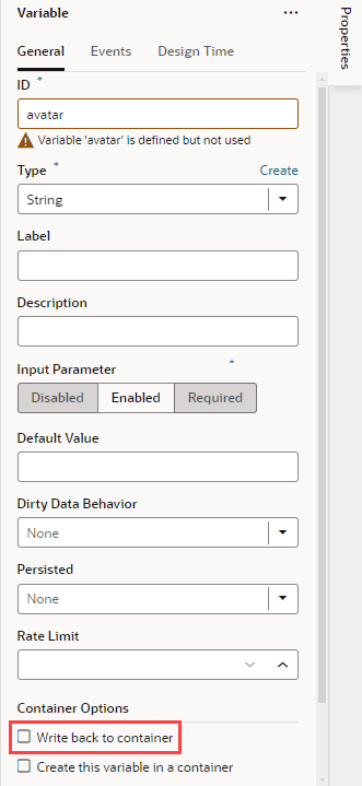

入力パラメータとして有効になっているフラグメント変数に対して行われた更新を書き戻すには:
  1. 親コンテナ変数でパラメータ値を自動的に更新する変数を定義するフラグメントを開きます(たとえば、ページ・レベルのempAvatar変数で値を直接更新するフラグメント・レベルのavatar変数)。
  2. フラグメント変数タブで、変数(この例ではavatar)を選択します。
  3. 変数のプロパティ・ペインでコンテナにライトバックを選択します:
    このオプションを選択しない場合、フラグメント変数の更新を親コンテナに通知する唯一の方法は、イベント・ペイロードを親コンテナに"emits"するという「カスタム・イベントの呼出し」です。
