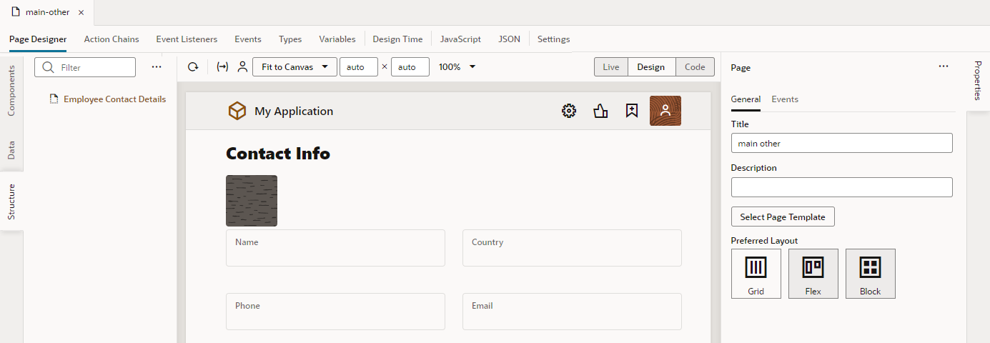

- パターンまたはフラグメントが関連付けられているページを開きます。 たとえば、ページ・テンプレートとして
employee-contact-detailsフラグメントを使用して作成されたページを次に示します:
- ページのプロパティ・ペインを表示するには、ページでコンポーネントまたは要素が選択されていないことを確認します。 必要に応じて、ページ上の空の領域をクリックします。
- プロパティ・ペインで「ページ・テンプレートの選択」をクリックします。

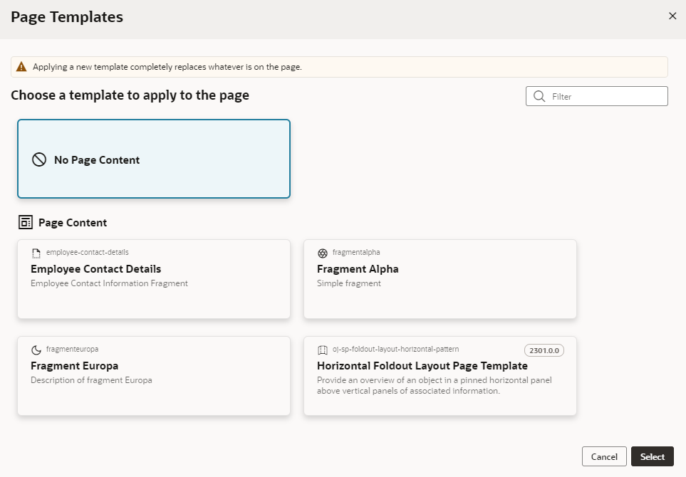

- 「ページ・テンプレート」ダイアログで、次のように選択します:
- ページ上の既存のコンテンツをすべてクリアするには、「ページ・コンテンツなし」を選択します。
- 既存のコンテンツをフラグメントで置き換えるには、使用するフラグメントを選択します。 使用するフラグメントは、ページ・コンテンツとして表示できる「使用対象フィールドの
pageメタデータ」でタグ付けする必要があります。 - 既存のコンテンツをパターンに置き換えるには、使用するパターンを選択します。 使用するパターンは、ナビゲータで「コンポーネント・タブからアプリケーションにインストールされます」である必要があります。
- 「選択」をクリックします。
