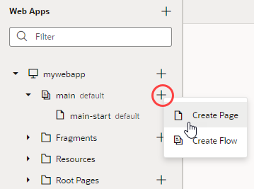

  2. ページ・テンプレートとしてフラグメントを使用してページを作成するには:
    1. applicationを開き、ページを追加するフローを展開します。
    2. フローの横にある「ページの作成」アイコン(ページ作成アイコン)をクリックし、「ページの作成」を選択します。

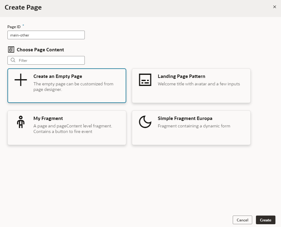

    3. 「ページの作成」ダイアログ・ボックスの「ページID」フィールドに新しいページの名前を入力します。 慣例により、ページ名のフロー名がプレフィクスとして付けられます。
    4. 「ページ・コンテンツの選択」で、ページで使用するフラグメントを選択します。
    5. 「作成」をクリックします。

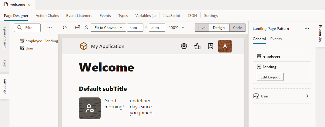

選択したフラグメントのコンテンツが追加された新しいページがページ・デザイナで開きます。 これで、必要なフラグメント・パラメータについてページをワイヤー・アップできます。
「フラグメントのプロパティはカスタマイズされました」の場合、ページのプロパティ・ペインに表示される内容は異なります。 標準のページ・レベルのプロパティのかわりに、フラグメント作成者が強調表示するように選択したフラグメント・プロパティが表示されます。 次に、作成者がフラグメントのプロパティをカスタマイズし、ページが選択されたときに一部の入力パラメータが別のセクションに表示されるようにする例を示します:
fragpropertiesonpage-sectioned.pngの説明は以下のとおりです
図fragpropertiesonpage-sectioned.pngの説明
(ページのプロパティ・ペインを表示するには、ページでコンポーネントまたは要素が選択されていないことを確認します。 必要に応じて、ページ上の空の領域をクリックします。)
ページの構造ビューも変更され、フラグメントはページではなくルート要素とみなされます。
