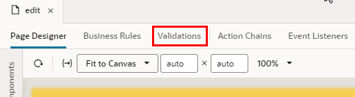

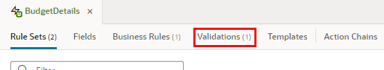

  1. フォームを含むページを開き、「検証」タブを開きます。
    ページ・デザイナでページが開いているときにタブが表示されない場合は、フォームが定義されている「レイアウト」を開き、「検証」タブを開きます。

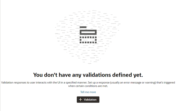

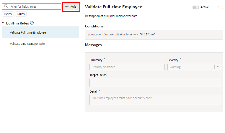

  2. 新しいビジネス・ルールを作成します。
    「作成」をクリックします。

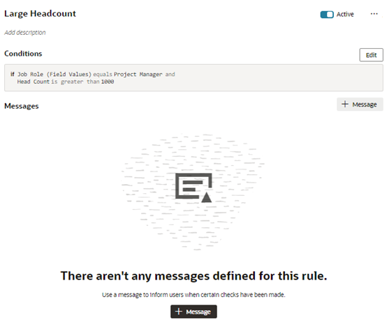

    このルールでは、2つの条件を作成: ジョブ・ロールは「プロジェクト・マネージャ」で、「人員数」の値は1000より大きくする必要があります。 ルールは、次の両方の条件が満たされた場合に適用されます:

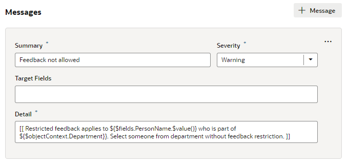

      メッセージ・テキストは、「This number is invalid」などの単純な文字列にすることも、フィールド値やコンテキスト・パラメータをメッセージに渡して、よりターゲットを絞ったメッセージに書き込むこともできます。 たとえば、「詳細」フィールドに次のようなものを追加できます: [[ Restricted feedback applies to ${$fields.PersonName.$value()} who is part of ${$objectContext.Department}}. Select someone from the department without feedback restrictions.]]

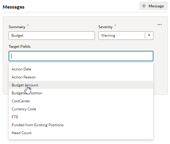

    4. 「ターゲット・フィールド」ドロップダウン・メニューにインライン・メッセージを表示するフィールドを選択します。
      ターゲット・フィールドを選択せず、フォームに編集可能なフィールドが1つのみ含まれている場合、そのメッセージが自動的に適用されます。
