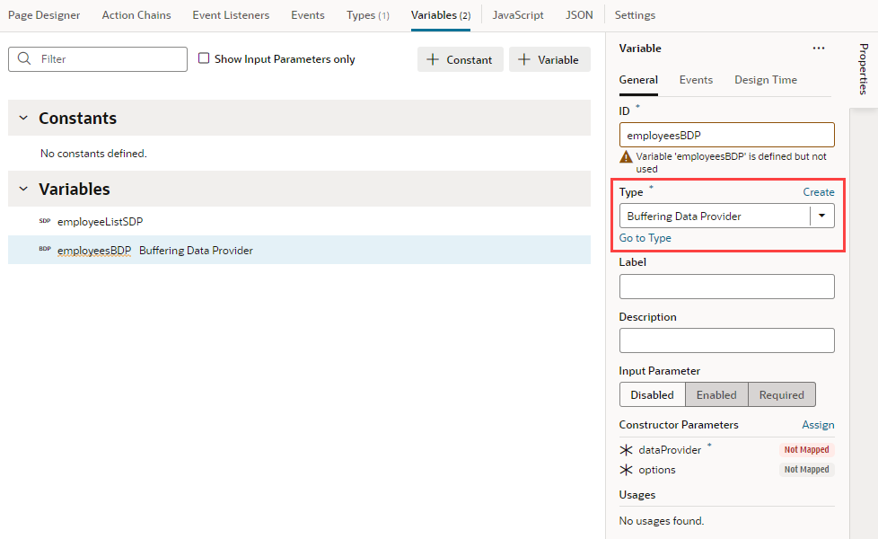

バッファリング・データ・プロバイダ変数を作成し、基礎となるデータ・プロバイダにマップする方法を次に示します:
  1. スコープの変数エディタを開き、バッファリング・データ・プロバイダ・タイプの「変数の作成」を開きます(たとえば、employeesBDP)。 新しく作成されたバッファリング・データ・プロバイダ変数の例を次に示します:
  2. バッファリング・データ・プロバイダ変数を使用すると、値をコンストラクタに渡して、新しく作成されたインスタンスのプロパティを初期化できます。 受け入れられる2つのコンストラクタ・パラメータは次のとおりです:
    1. バッファリング・データ・プロバイダ変数をコンポーネントの基礎となるデータ・プロバイダにマップするには、新しく作成した変数の「プロパティ」ペインで、dataProviderコンストラクタ・パラメータをクリックします。
      「変数をパラメータにマップ」ダイアログで、「ソース」ペインの元のデータ・プロバイダ(表コンポーネントがデータ・ソースにマップされるときに作成されたemployeeListSDP変数など)を「ターゲット」ペインのdataProviderパラメータにマップします。 「保存」をクリックします。
    2. 基礎となるデータ・プロバイダからオプションを渡すには、「コンストラクタ・パラメータ」の下の「オプション」をクリックし、必要な変数をマップして、「保存」をクリックします。

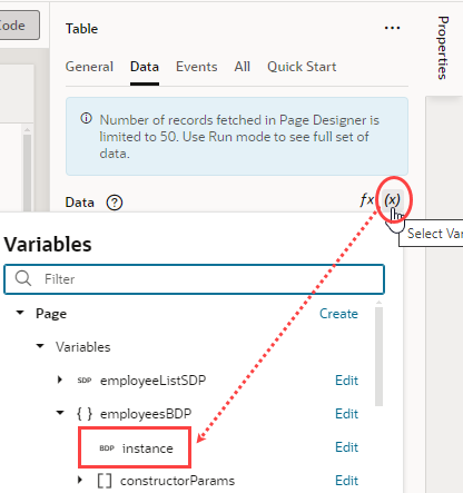

  3. バッファリング・データ・プロバイダ変数をコンポーネントにバインドします。 バッファリング・データ・プロバイダ・タイプに基づく変数は、表、リスト・ビュー、またはデータ・プロバイダを受け入れる任意のコンポーネントにバインドできます。
    1. ページ・デザイナに切り替えて、表コンポーネントを選択します(たとえば)。
    2. 表の「データ」タブで、(x) 「変数ピッカーを開く」をクリックし、元のデータ・プロバイダではなく、バッファリング・データ・プロバイダのインスタンスを選択します。 たとえば、$variables.employeeListSDPを$variables.employeesBDP.instanceに置き換えます:
