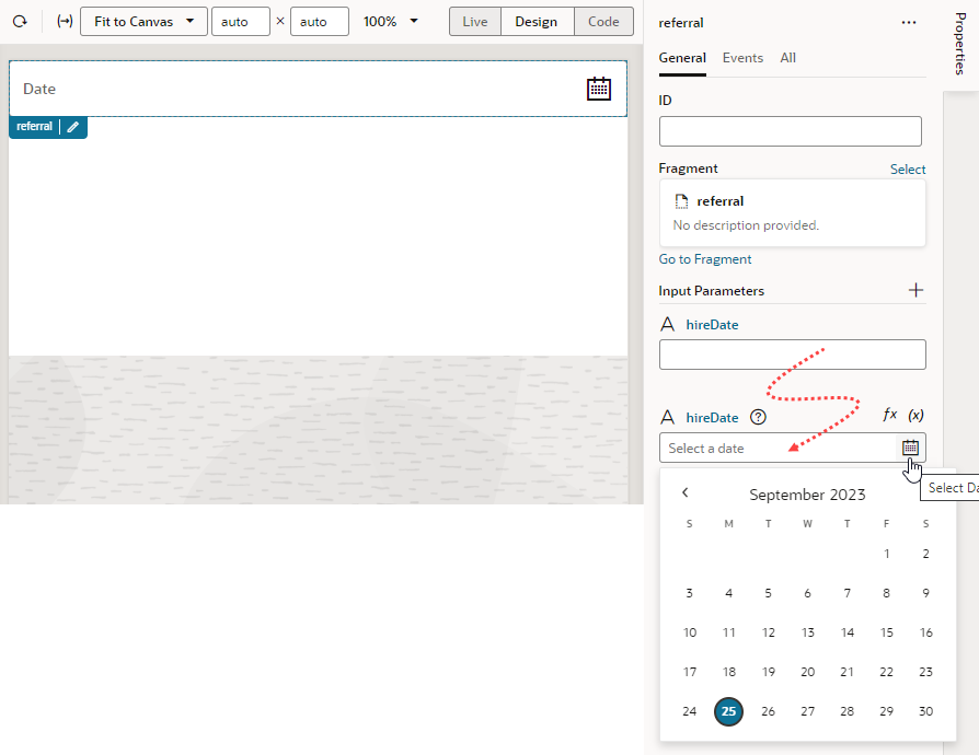

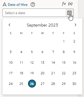

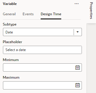

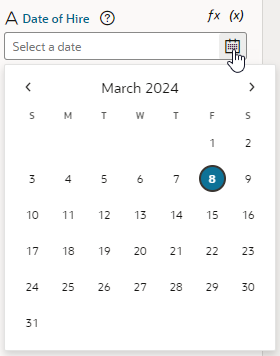

    日付ピッカーまたは日時ピッカーを表示するには:
    文字列型変数または定数の場合:
    1. 「デザインタイム」タブで、「サブタイプ」を「日付」または「日時」として選択します。
    2. オプショナル: 「プレースホルダー」フィールドで、変数のヒント・テキスト(Select a dateなど)を指定します。
    3. オプショナル: 「最小」フィールドで、「プロパティ」ペインで、日付または日時範囲の下限(包含)を設定します。
    4. オプショナル: 「最大」フィールドで、「プロパティ」ペインで、値の日付または日時範囲の上位(包含)制限を設定します。
    5. オプショナル: 「一般」タブに切り替えてから、「ラベル」フィールドに変数のわかりやすい名前を入力します。
    「fragment-variable-date.pngの説明は以下のとおりです
    図fragment-variable-date.pngの説明」

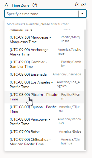

    タイムゾーンのリストを含むドロップダウン・メニューを表示するには:
    文字列型変数または定数の場合:
    1. 「デザインタイム」タブで、「タイムゾーン」として「サブタイプ」を選択します。
    2. オプショナル: 「プレースホルダー」フィールドで、変数のヒント・テキスト(Select a time zoneなど)を指定します。
    3. オプショナル: 「一般」タブに切り替えてから、「ラベル」フィールドに変数のわかりやすい名前を入力します。
    「fragment-variable-timezone.pngの説明は以下のとおりです
    図fragment-variable-timezone.pngの説明」

「デザインタイム」タブでプロパティを設定すると、フラグメントのJSONのメタデータが自動的に更新されます。 JSONエディタを開いてメタデータを表示できます。 たとえば、日付ピッカー・コンポーネントを使用するようにカスタマイズされている変数について、次のように表示されます:
"variables": {
    "hireDate": {
      "type": "string",
      "input": "fromCaller",
   "@dt": {
        "label": "Date of Hire"
        "subtype": "date",
        "valueOptions": {
          "placeholder": "Select a date"
Metadataを使用したフラグメントJSONのカスタマイズ

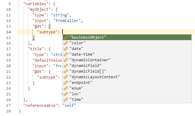

フラグメント変数の「デザインタイム」タブは単純なUIカスタマイズに使用できますが、拡張オプションについてはJSONを直接編集する必要があります。 これを行うには:
  1. フラグメントのJSONエディタを開きます。
  2. @dt要素を設定して変数または定数の定義を更新し、次にsubtypeプロパティを使用してページ・デザイナに表示するコンポーネントを指定します。 JSONエディタには、subtypeプロパティの値の選択に役立つヒントが表示されます:

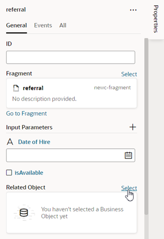

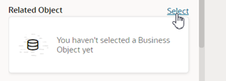

    たとえば、subtypeプロパティをbusinessObjectに設定して、ビジネス・オブジェクトを選択するためのコンポーネントを表示する方法を次に示します:
    "myObject": {
       "type": "string",
       "@dt": {
             "subtype": "businessObject",
             "label": "Related Object"
    labelプロパティを使用して、「プロパティ」ペインで変数の表示名を変更することもできます。
    ページ・デザイナの「プロパティ」ペインに、ビジネス・オブジェクトを選択するためのコンポーネントと、フラグメントが使用されている変数の新しい表示名が表示されます。
    「fragment-variable-bo.pngの説明は以下のとおりです
    図fragment-variable-bo.pngの説明」

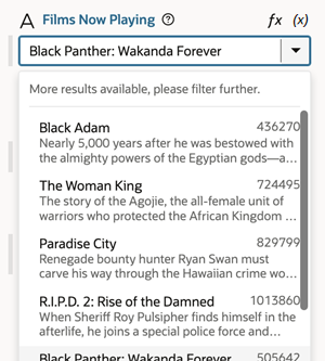

このプロパティを使用して、単純なタイプに対してより具体的なタイプのカスタマイザを作成します。 たとえば、dateを選択して、文字列型に日付ピッカー・コンポーネントを使用できます:
constants-rich-picker.pngの説明は以下のとおりです
図constants-rich-picker.pngの説明
ほとんどの単純なカスタマイズは、「デザインタイム」タブで構成できます(「変数エディタでの変数のカスタマイズ」を参照)。
valueOptions オブジェクト 使用可能なvalueOptionsは、選択したサブタイプによって異なります。 サブタイプが選択されていない場合、valueOptionsはplaceholderのみです。 valueOptionsプロパティのリストは、次の表を参照してください。

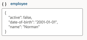

次のメタデータで説明されている変数:
"variables": {
      "employee": {
        "type": "person",
        "defaultValue": {
          "active": false,
          "date-of-birth": "2001-01-01",
          "name": "Norman"
デフォルトのテキスト領域とともに表示される場合、「プロパティ」ペインでは次のようになります:
designer-constants-pi-object.pngの説明は以下のとおりです
図designer-constants-pi-object.pngの説明

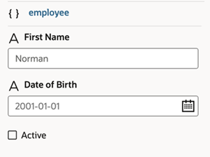

fieldsプロパティを使用して、オブジェクトの表示方法をカスタマイズできます:
"variables": {
      "employee": {
        "type": "person",
        "defaultValue": {
          "active": false,
          "name": "Norman"
        "@dt": {
          "valueOptions": {
            "fields": [
                "id": "name",
                "description": "The first (given) name"
                "label": "First Name"
                "id": "date-of-birth",
                "label": "Date of Birth"
                "subType": "date"
                "id": "active",
                "description": "Is the employee active?"
                "label": "Active"
カスタマイズされたオブジェクトは、「プロパティ」ペインでは次のようになります:
designer-constants-pi-fields.pngの説明は以下のとおりです
図designer-constants-pi-fields.pngの説明

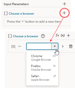

プリミティブの配列(string[])など)を使用している場合は、enumを使用して、配列内の各項目のすべての値を示すドロップダウン・メニューを表示できます:
    "selectBrowser": {
      "type": "string[]",
      "@dt": {
         "subtype": "enum",
         "valueOptions": {
            "values": [
                "value": "ch",
                "label": "Chrome",
                "description": "Google Browser"
                "value": "fx",
                "label": "Firefox",
                "description": "Mozilla Browser"
                "value": "sf",
                "label": "Safari",
                "description": "Apple Browser"
            "placeholder": "Select the default browser"
          "label": "Choose a browser"
「プロパティ」ペインには、配列内の各項目の3つの値を含むドロップダウン・メニューが表示されます:
fragment-variable-enumvalue-array.pngの説明は以下のとおりです
図fragment-variable-enumvalue-array.pngの説明

      "@dt": {
「プロパティ」ペインには、ビジネス・オブジェクトを選択するためのコンポーネントが表示されます:
fragment-variable-bo-cropped.pngの説明は以下のとおりです
図fragment-variable-bo-cropped.pngの説明
ノート:
businessObjectサブタイプを使用する場合、placeholder valueOptionは「プロパティ」ペインには表示されません。

次のlovサブタイプの例では、RESTエンドポイントからのレスポンスによって決定される、選択する値の選択がnow定数に提示されます:
"now": {
  "type": "string",
  "description": "wow",
  "defaultValue": "505642",
  "input": "none",
    "@dt": {
      "label": "Films Now Playing",
      "subtype": "lov",
      "service": {
        "request": {
          "endpoint": "my-app:Petstore/getNowPlaying",
          "uriParameters": {
            "api_key": "4174b7d9a7b4bf87342c98e2289c6ee6"
        "response": {
          "itemsPath": "results",
          "mapping": {
            "value": "id",
            "label": "title",
            "description": "overview"
前述の例が「プロパティ」ペインにどのように表示されるかを示します:
constants-lov-picker.pngの説明は以下のとおりです
図constants-lov-picker.pngの説明
lovメタデータ・プロパティ値の詳細は、「LOV Metadataプロパティ値」を参照してください。
