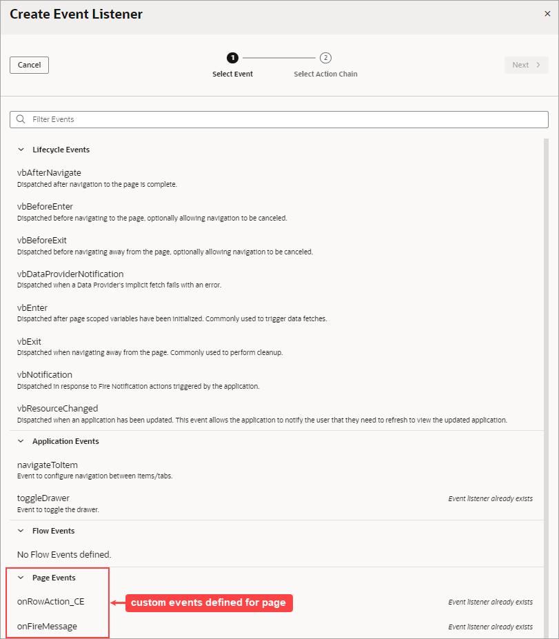

  2. 複数のアクション・チェーンを起動できるイベント・リスナーを作成します:
    1. イベント・リスナーの作成ウィザードで、イベント・リスナーにカスタム・イベントを割り当てます:
    2. カスタム・イベントのアクション・チェーンを作成します。これは、イベントが起動イベント・アクションによってトリガーされたときに開始されます。 リスナーのカスタム・イベントに入力パラメータがある場合、アクション・チェーンが作成され、入力パラメータを含むeventオブジェクトが渡されるため、「イベント・リスナー」タブを使用してアクション・チェーンを作成します(例: event.param1, event.param2...).
  3. カスタム・イベントをトリガーしてそのアクション・チェーンを開始するには、アクション・チェーンを作成し、イベントに定義されたパラメータを指定してカスタム・イベントをトリガーする「イベントの起動」アクションを追加します。

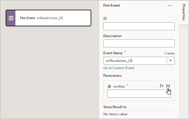

起動イベント・アクションを使用するには:
  1. 組込みアクションの最後に説明されているように、3つの方法のいずれかでアクションを追加します。
  2. 「プロパティ」ペインで、使用可能なイベントの「イベント名」リストから既存のイベントを選択するか、「作成」をクリックして適切なスコープ・レベル(ページ、フローまたはapplication)で新しいカスタム・イベントを作成します。 リストには、現在のスコープ内で使用可能なイベントが含まれます。
  3. イベントに入力パラメータがある場合は、「パラメータ」プロパティが表示されます。 パラメータを渡すには、パラメータの右端にマウス・ポインタを重ね、選択変数をクリックして変数を選択します。 変数を作成する必要がある場合は、「変数」ダイアログの「作成」リンクを使用して、適切なスコープ・レベルで変数を作成します。
  4. イベントが値を返す場合は、「結果の保存先」プロパティによって表示される自動生成された変数に割り当てられます。
