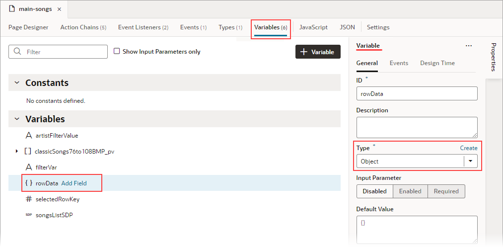

  1. 選択した行データを保持するオブジェクト型のページ変数を作成します:

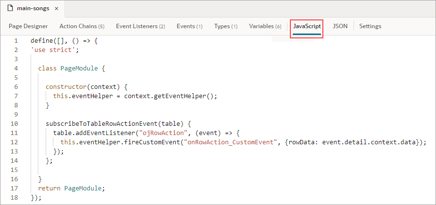

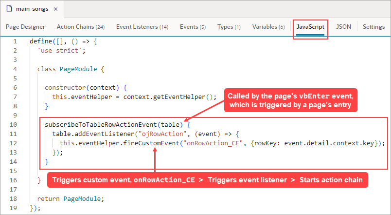

この部では、表のojRowActionイベントをサブスクライブするJavaScript関数(モジュール関数)を作成します。これは、ユーザーが表の行をクリックするとトリガーされます。 このイベントを使用してカスタム・イベントをトリガーします。これにより、行のデータをrowDataページ変数に保存するアクション・チェーンが開始されます。
  1. ファンクションを作成するには、JavaScriptタブを選択します。 コンテキストのeventHelperオブジェクトのfireCustomEvent()メソッドを使用して、カスタム・イベントをトリガーし、必要なペイロードを渡します。 eventパラメータには、行のデータ(event.detail.context.data)が含まれます。
    コード例を次に示します:
        constructor(context) {
          this.eventHelper = context.getEventHelper();
        subscribeToTableRowActionEvent(table) {
          table.addEventListener("ojRowAction", (event) => {
            this.eventHelper.fireCustomEvent("onRowAction_CustomEvent", {rowData: event.detail.context.data});

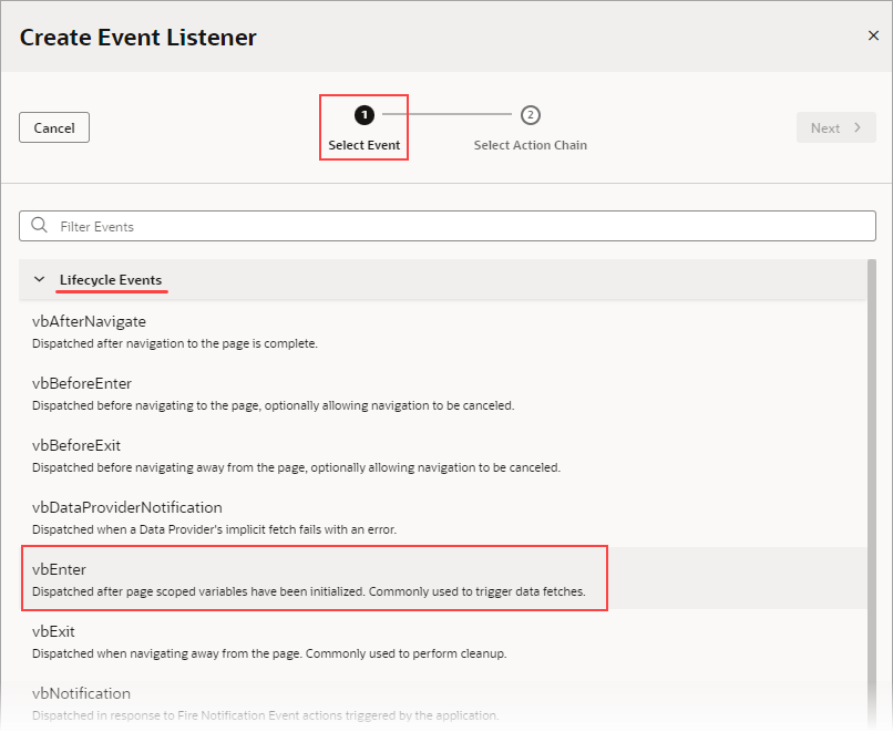

次に、ページのvbEnterイベントに対してイベント・リスナーを作成する必要があります。これは、ページの起動時にトリガーされます。 このイベント・リスナーを使用して、ファンクションをコールするアクション・チェーンを起動し、表のojRowActionイベントをサブスクライブします。
  1. ページのvbEnterイベントのイベント・リスナーを作成するには、「イベント・リスナー」タブを選択し、「+イベント・リスナー」ボタンをクリックして作成します。
  2. ウィザードのイベントの選択ステップで、「ライフサイクル・イベント」セクションでvbEnterを選択し、「次」をクリックします。

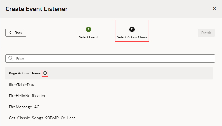

  3. アクション・チェーンの選択ステップで、「ページ・アクション・チェーン」セクションの追加アイコンをクリックして、リスナーが開始するアクション・チェーンを作成します。
    このリスナーのカスタム・イベントに入力パラメータ(入力パラメータではない)がある場合、カスタム・イベントの入力パラメータを含むevent入力パラメータを使用してアクション・チェーンが作成されます。

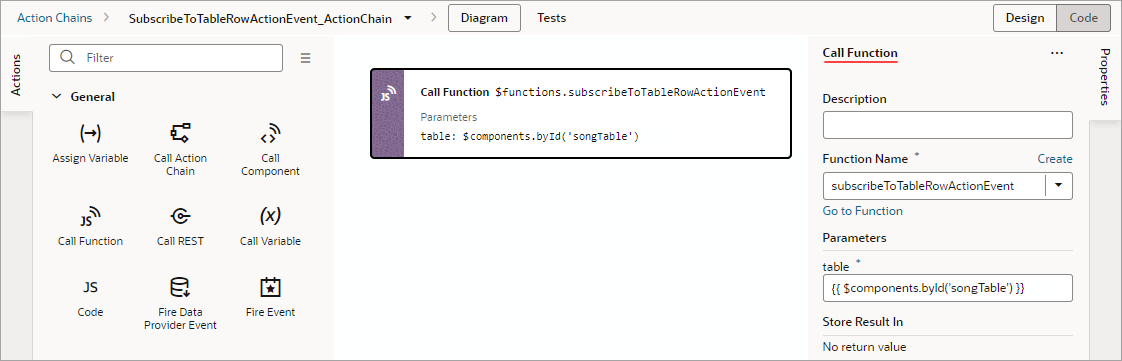

アクション・チェーン・エディタが表示され、そこでアクション・チェーンを作成して、表のojRowActionイベントにサブスクライブするファンクションをコールできます。
  1. コール関数アクションをキャンバスに追加します。 そのFunction NameプロパティをJavaScript関数に設定し、tableパラメータを使用してその表を関数に渡します:

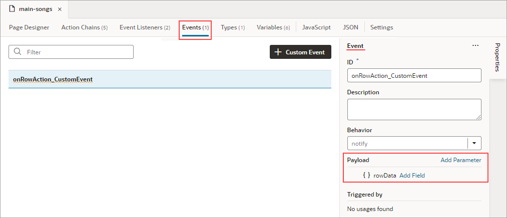

  1. ページの「イベント」タブで、「+カスタム・イベント」ボタンをクリックしてカスタム・イベントを作成します。 プロパティ・ペインで、ペイロード・プロパティの「パラメータの追加」リンクをクリックし、オブジェクト・タイプの入力パラメータを定義します。 この入力パラメータは、rowDataページ変数にデータを割り当てるアクション・チェーンに行のデータを渡すために使用されます。
  2. カスタム・イベントの動作プロパティで、アクション・チェーンをシリアルに実行するかパラレルに実行するかを設定します。 デフォルトのnotifyは並列です。 各オプションの詳細は、「カスタム・イベントのコール・イベント・リスナーの選択」を参照してください。

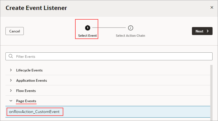

  1. ページの「イベント・リスナー」タブで、「+イベント・リスナー」ボタンをクリックしてリスナーを作成します。
  2. ウィザードのイベントの選択ステップで、「ページ・イベント」セクションまでスクロールし、作成したカスタム・イベントを選択します。 「次へ」をクリックします
  3. アクション・チェーンの選択ステップで、「ページ・アクション・チェーン」セクションの追加アイコンをクリックして、リスナーで開始するアクション・チェーンを作成します。

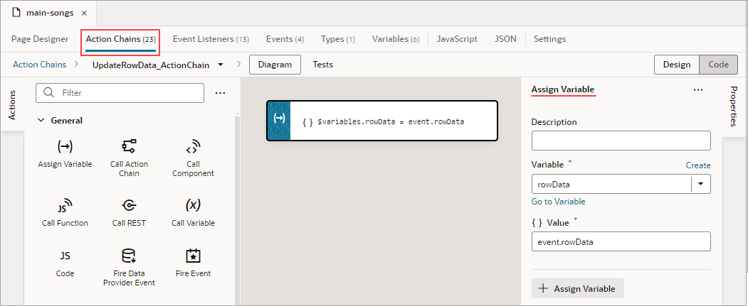

    リスナーのアクション・チェーンがここで作成されるときに、リスナーのカスタム・イベントに入力パラメータがある場合、アクション・チェーンはevent入力パラメータを使用して作成されます。 このeventオブジェクトには、カスタム・イベントの入力パラメータが含まれます(例: event.param1、event.param2...)およびeventオブジェクトは、新しいアクション・チェーンに自動的に渡されます。
  4. アクション・チェーン・エディタで、アクション・チェーンには、カスタム・イベントの入力パラメータを含むevent入力パラメータがあることに注意してください。 変数の割当てアクションを追加し、そのVariableプロパティを、行のデータを含むページ変数に設定します。 最後に、そのValueプロパティを、アクション・チェーンに渡されたeventオブジェクトの関連値に設定します:
